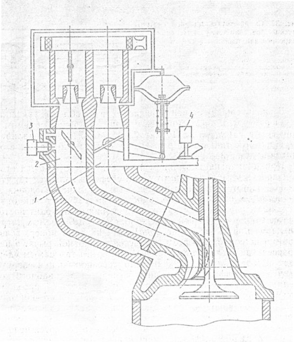

КЭП, как "художник - художнику", относительно карбовой впускной трубы на ЗМЗ406 хочу поделиться соображениями.
"Вредители" - конструкторы-проектировщики хотели как лучше, а получилось как всегда!
Приведу "классику жанра" - картинку разделения впускных каналов первой и второй камер карба. Проведя газодинамический анализ каналов можно заметить, что:
- углы поворота каналов тупые;
- диаметр каналов постоянен и соответствует диаметру СК;
- длина каналов практически равная;
- каналы разделены на всем пути следования;
- выходная часть канала первой камеры имеет плавное заужение, для повышения скорости потока;
- выходная часть канала первой камеры направлена тангенциально для создания завихрения потока в КС.
При ближнем рассмотрении впускной трубы ЗМЗ406 видно, что сразу после фланца имеется поворот под прямым углом(поток упирается в плоское дно). Кроме того имеют место резкие ступенчатые изменения размеров каналов. Оба эти момента приводят к завихрениям и как следствие запирание(удушение) потока.
В случае применения К135 скорее всего необходимо сохранить перегородку между отверстиями во фланце, сформировать "штаны"(плавное разветвление канала, желательно под тупым углом), организовать плавный переход с диаметра СК карба на диаметр канала.
Рис 31.jpg (81 КБ) 20499 просмотров

Михалыч152, спасибо за комментарий! Все правильно. Но то, что диаметр каналов не постоянен и НЕ соответствует диаметру СК - это факт! Даже при применении штатного К-151 диаметр труб первичной камеры далек от соответствия. Металлический шарик на 20 мм застревал в коллекторе :bad: . Как не крути, создается эффект рестрикера (была такая хрень на японских мотоциклах, продававшихся на рынках гейропы. Мне пару раз такие попадались). А вот перегородку я пока как раз и не буду трогать не трогать.
