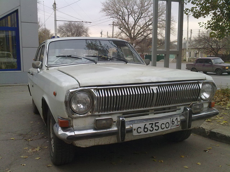

Шедевр отечественного автопрома, ГАЗ-24 1982 г.в., с гнилыми коробами и "капиталенным движком", кулибинской проводкой и на тазовском карбе. Дрыгун канонiчный, змз-24д. Внешний вид на рис.1
Так она выглядела после покупки.
