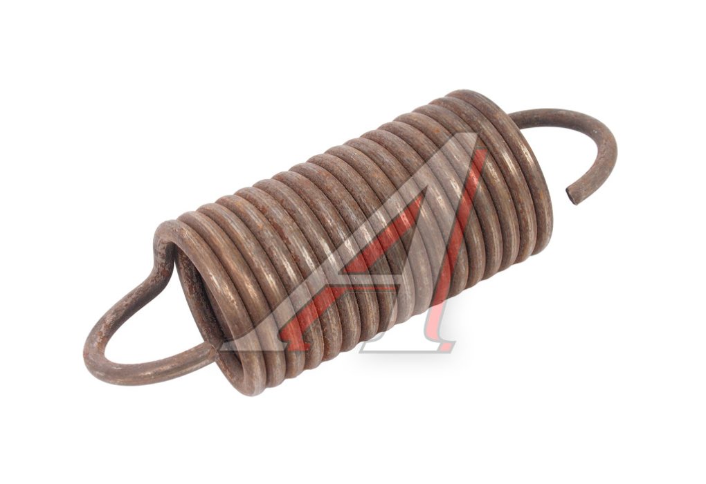

Собирая в кучу замок и крепеж багажника (это то немногое, что разбиралось, увы, не мной), обнаружил, что в замке у меня отсутствует некая пружинка 24-5606246. Как я понял, она нужна, чтобы после открывания багажника поворачивающаяся часть замка возвращалась на место. Есть у нее аналоги среди жигулей например?
Коли уж зашла речь о пружинах, неожиданно решился вопрос с капотом (поднятый еле держался, так и норовил бабахнуть погромче). Ни петель, ни пружин в городе новых нет. После небольшой доработки подошли пружины от стиральной машины. Они покороче и пожестче. Теперь он не падает в самый неподходящий момент. И черные в цвет

Аналоги есть. Купил в магазине несколько штук, выбирал на глаз, какая-то подошла.snegovik писал(а): ↑Ср авг 14, 2019 22:11 pmСобирая в кучу замок и крепеж багажника (это то немногое, что разбиралось, увы, не мной), обнаружил, что в замке у меня отсутствует некая пружинка 24-5606246. Как я понял, она нужна, чтобы после открывания багажника поворачивающаяся часть замка возвращалась на место. Есть у нее аналоги среди жигулей например?

Федя92,
Какая она хоть из себя, в инете никакой ясности. Вот эта картинка соответствует реальности ?

Анкета snegovik Юрий 2410
Нет.
Вообще, этот магазин часто предлагает, не то, что у них числится по названию и артикулу (персонал, мягко говоря, не очень грамотный).
