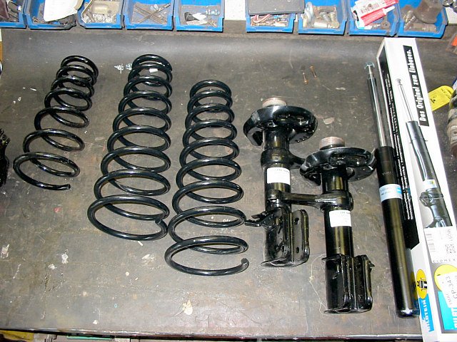

У меня от прошлой машины остались 2 разборных стойки с гольфа2 одна вытекла вторая газонаполненая вроде еще живая. могу отдать, только живу далековато доставка выйдет хз сколько

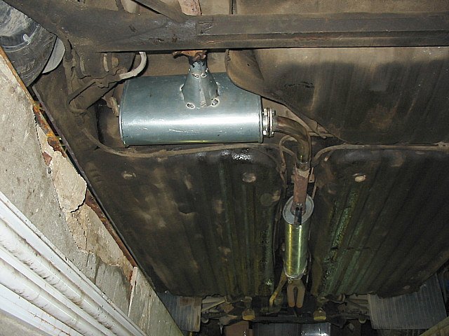

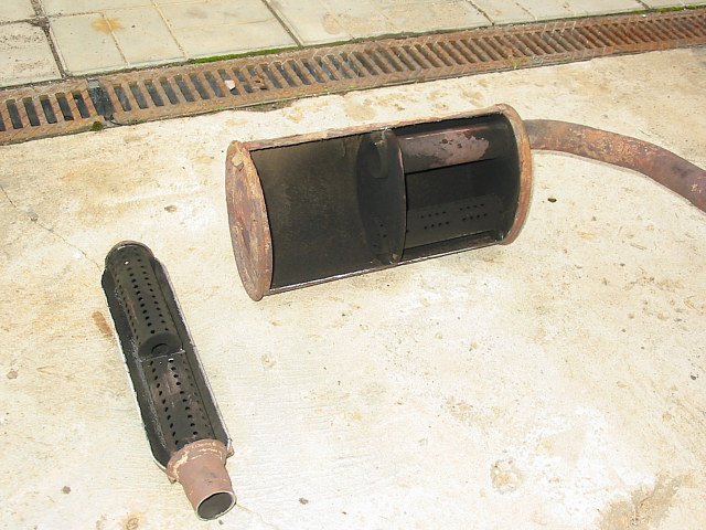

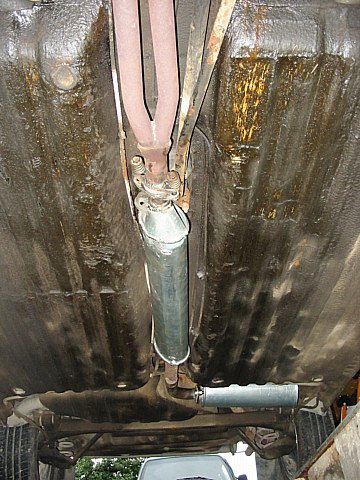

Если помните, закончив ковыряться с новым распредвалом, я озадачился странностями штатного выпускного тракта. Не те длины, не те объемы... Напомню, со штатным выхлопом моментная кривая у Оки имеет непонятный провал в зоне средних оборотов.
И вот прогнила у меня задняя банка - значит пора. Новая штатная + резонатор 2110 уже были куплены загодя. Первым делом распилил штатные банки и посмотрел что у их унутре.
a 014_DCE_DCE.jpg (81.08 КБ) 34654 просмотра
Картина, довольно характерная для отечественных и китайских авто: выпуск собрали из срисованных, видимо, где-то компонентов, не представляя себе в полной мере их функций. Еще пять копеек в пользу моего предположения о том, что наши заводские инженеры до последних дней существования ОГК не знали о возможности волновой настройки.
Так вот, задняя банка внутри содержит вполне себе резонатор, достаточного объема. Если бы ему не мешали работать, то моментная кривая имела бы вид пологой дуги с небольшим подъемом внизу, у самых холостых. В принципе нормально для Оки: трогаться будет удобно, а дальше от нее никто рекордов и не требует. Но не тут-то было. Какой-то пидар воткнул в промежуточную трубу дополнительный мелкий резонатор с шайбой в середине, который не просто волны через себя не пропускает - он их отражает обратно всегда с неизменным знаком, то есть в виде давления. Для справки, из нормального резонатора они уходят попеременно: четные - давления, нечетные - разрежения. Если попадаем в перекрытие нечетным отражением, то получаем дозаряд, если четным - наоборот, рост количества остаточных газов. И если с нормальным резонатором, расположенным в этом месте, мы на 3000 получили бы приход (третье отражение попадает в перекрытие), то здесь , по сути, все отражения четные - и вот он наш провал. То есть программа минимум для окушного выпуска - просто удалить мелкий резонатор или выбить из него шайбу. Получится выпуск с минимальной затычностью и приходом на 1500-2000, который будет обеспечивать задняя банка.
Я же решил пойти чуть дальше и сдвинуть зону прихода на более ходовые обороты: ближе к 3000-3500. Получилось вот что:
a 008_DCE.jpg (62.64 КБ) 34654 просмотра
a 010_DCE_DCE.jpg (77.46 КБ) 34654 просмотра
Сварено колхозно т.к. пробный шар: потом будут еще кастомные штаны и все придется переделывать.
Придвинуть резонатор так близко к движку, как хотелось, не вышло: не разошелся с кулисой. Да и идея максимально утопить его в тонель принесла изрядно геморроя: задолбался вымерять, вдобавок пришлось вмять банку в двух местах чтобы подружиться с торчащими элементами окружения. Но если будет висеть ниже - проживет до первого спринта, да и вообще зимой частенько приходится по снегу на брюхе ползать. Новая задняя банка Trialli - кривая как китайский енг, пришлось переваривать оба крючка и входную трубу.
Что из этого всего получилось? То, что и должно было, исходя из законов физики, после того как исчезло лишнее сопротивление и добавился волновой дозаряд. Звуковая картина почти не изменилась, разве что стрекот на оборотах стал более звонким и теперь еще больше напоминает звук двухтактника. Во всем диапазоне машине стало чуть полегче разгоняться, больше всего разница заметна при езде внатяг. На 2500 вместо провала появился подхват (до 3000 не дотянул, тут еще сыграл роль тот факт, что в таких узких и длинных резонаторах волна отражается ближе к заднему концу).
Фцеломъ - доволенъ. По идее после установки запланированных штанов с короткими штанинами зона прихода станет шире и сам приход, возможно, интенсивнее - но уж очень лениво разбирать полмотора. Так что ждем естественного прогара штанов или какого-нибудь повода снять бошку.

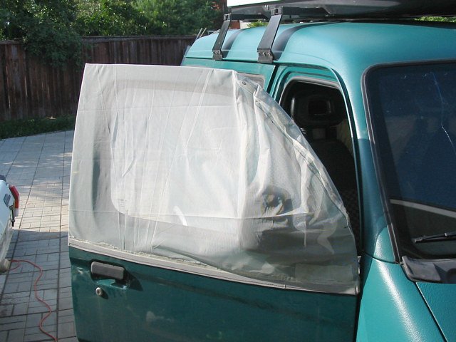

Забабахал на бусик антимоскитные сетки из куска шторы.
a 007_DCE.jpg (62.03 КБ) 34638 просмотров
Швец из меня никакой, так что обошелся клеем Момент и такой-то матерью. Этому предшествовали полгода, наверное, напряженной мыслительной деятельности на тему как бы это реализовать так, чтобы щелей не оставалось. Потом наткнулся на Алиэкспрессе на гибкую магнитную ленту - вот ее-то и внедрил в сетку понизу. Через неделю поедем через Валдай в Белоруссию - там и затестим.

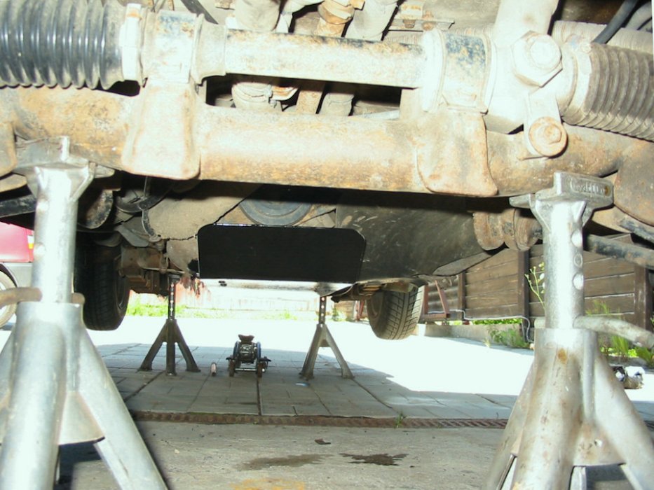

Сообщение Mortis » Вт сен 03, 2019 18:13 pm

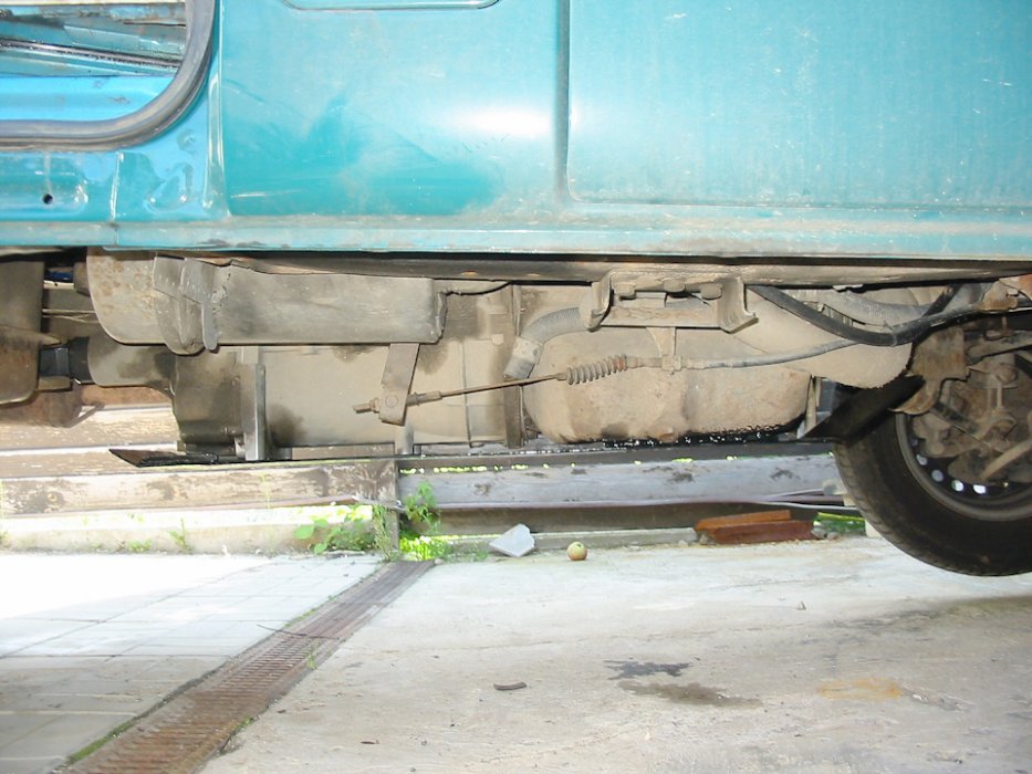

Длинноходной подвеске на бусике быть!
a 002_DCE.jpg (98.38 КБ) 34211 просмотров
Но вот когда... Две недели назад в воскресенье вернулись из Белоруссии (отчет пишется), в понедельник разгрузил бусик с мыслями - ух, как завтра займусь! Делать решил на основе грантовских стоек т.к. они мне последние два месяца мозолили глаза на витрине Железяки, а бэушные окушные надо было еще по разборкам искать. Вечером пошукал в интернете - корпуса есть как минимум в четырех магазинах, завтра надо будет просто поехать и купить. Утро вторника - корпусов нет нигде, вообще в Москве. Батя, услышав мои матюки, узнал в чем дело и решил что уж он-то точно судьбу наебет: нашел эти корпуса аж в Е-бурге и заказал доставку. Через неделю они приехали - без гаек. Которых, разумеется, тоже нет в Москве. Оказывается они в этом магазине отдельной позицией идут. Заказал гайки - отправили, но на этот раз почему-то не дали трек, разумеется теперь посылка уже почти неделю где-то болтается, хотя должна была доехать за два дня. Ну и на сладкое - заказанные патроны Bilstein по факту оказались от 2110, то есть на 1.5см длиннее грантовских корпусов. А патроны конкретно для Гранты, как выяснилось, делает только совкопром и стоят они 2500р за штучку (эти заказывал по 1500). В общем все через жопу.

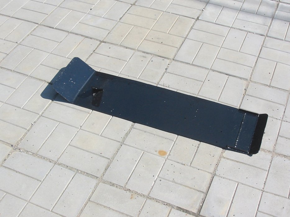

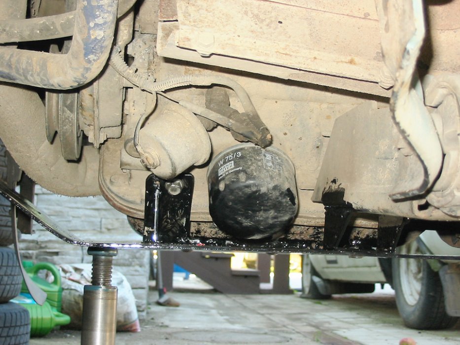

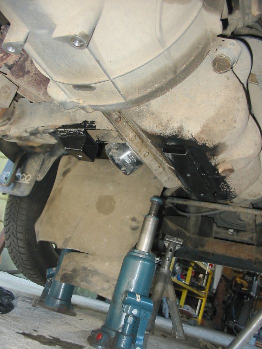

Из недавнего - бусик наконец-то обзавелся защитой картера, точнее в основном не картера, а масляного фильтра и коробки. Долго не мог сообразить как и из чего ее лучше ваять, но три года путешествий дали нужные водные. Под коробкой просвет около 12см на груженой машине. Для вседорожной машины это само по себе очень мало, значит отсюда первое требование к защите: не уменьшать просвет. Соответственно отсеиваются все варианты крепления к лонжеронам, т.к. в этом случае придется дать минимум 5мм зазора чтобы силовой агрегат не громыхал по защите. Крепление же непосредственно к силовому агрегату наоборот дает выгоду т.к. агрегат имеет около сантиметра вертикального хода на опорах — этакий динамический дорожный просвет по требованию. Пару раз меня это спасало когда садился на движок в колее. Защита не должна зарываться в землю при контакте, значит приходим к конфигурации лыжи с двумя загнутыми концами. Ширина — как можно меньше, чтобы не создавать лишнего трения, так больше шансов "сняться с мели". То есть лишь бы масляный фильтр прикрывала. Крепление, соответственно, потайными винтами. В идеале еще бы окно в ней чтобы масляный фильтр можно было сменить без снятия, но на этот момент решил забить ввиду геморройности. Итого:
Ваял из листа 3мм. Теперь ход процесса. Крепление к коробке придумалось быстро: на нижней части у нее отформованы четыре "ножки", которые прямо таки напрашивались на роль крепежных площадок. В двух цельных просто просверлил отверстия и нарезал резьбу, с двумя другими вышло сложнее, там были какие-то технологические выемки диаметром 13мм. Нарезал в них М14х1.5, ввернул резьбовые пробки и засверлился в них.
Винты выбрал М6: при хорошем ударе пусть лучше срубит винты, чем расколет коробку. Отверстия на лыже разметил очень просто, применив проверенный метод "винтокерна": из четырех прочных винтов М6 сделал четыре шпильки с острыми концами, ввернул их в коробку остриями наружу. Потом домкратом прижал снизу лыжу и четыре раза тюкнул по ней молотком с другой стороны от шпилек. Получил четыре уже накерненных точки, осталось только просверлить. Прикрученная к коробке лыжа выходила под картер с зазором 8мм, как раз хватило для кронштейна.
Как можно заметить, один кронштейн приварен прямо к поддону (обрезок профиля, изнутри приварены две гайки), второй — к ноге, которая соединяет движок с опорой. Третий кронштейн, который торчит из лыжи, прихватывает ее к левой стенке блока, там очень удобно обнаружилось отверстие с резьбой.
Здесь сплошной железий, поэтому винты М8. Весь крепеж нержавеечный. Т.к. "вниз головой" — закручен на резьбовой фиксатор и это единственное неудобство: при съеме для замены масла придется греть.
В общем как-то так:
Результатом весьма доволен. Главный эффект - радикальное снижение тонуса очка при езде по буеракам. В Белоруссии по грунтовкам летал смело, разок приложился защитой - без последствий.

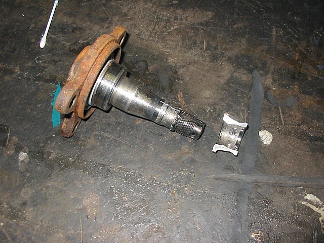

В первом же выезде с оживленным генератором у Оки рассыпался ступичный подшипник. В Звенигороде, в 20км от дачи. Бросил ее прямо там, вернулся на дачу, уехал в Москву на бусике, а ночью какой-то пидарас попытался его вскрыть - изуродовал личинки и поцарапал до металла обе свежепокрашенные передние двери :(. 90-е возвращаются? Пока закрасил временно (хорошо, граммов 200 краски от перекраса отсталось), потом надо будет точечно зашкуривать, покрывать эпоксидным грунтом и красить уже начисто. Кисточкой, больше ничем не получится. Понаслаждался полгодика видом новой машины - видимо, решили что хватит с меня.
На следующий день купил пару подшипников Волжский стандарт (наверное лучшее, что можно купить в автозапчастях) и поехал ставить на ход Оку. Виной всему оказался внешний подшипник СТК ТАЯ, сыромятное говнище. Картина - аккурат как прошлым летом с другой стороны было: сепаратор дезинтегрировался, ролики превратились в кубики, внутренняя обойма приварилась к цапфе. Но в прошлый раз было лучше: ролики деформировались так, что просто высыпались наружу и барабан снялся без проблем. А сейчас они все болтались в зазоре и не давали протащить внешнее кольцо через приварившееся внутреннее. Болты крепления цапфы внутри барабана, так что открутить, отвезти домой и там срезать с нее кольцо - хyй наны. Почесав репу, решил рискнуть: набил остатки подшипника смазкой и поковылял до дачи как есть. Доехал. Пока ехал, подшипник закончил перемалывать ролики и после разборки они благополучно высыпались. Открутил цапфу, болгаркой срезал кольцо, проточил задранную посадку на токарнике, собрал все с новыми подшипниками. Оца живе.
a 003_DCE.jpg (89.94 КБ) 33755 просмотров
После всего этого возникло желание решить проблему раз и навсегда, путем установки на обе стороны чего-нибудь типа Koyo. И тут я мощно обломался. Внутренние 7205 еще нашлись (FAG), хоть и ждать 20 дней. А вот внешних 7804 нормальных в продаже просто нет, никаких. Или Волжский стандарт, или какие-то непонятные китайцы. Ну и хyли делать, спрашивается?

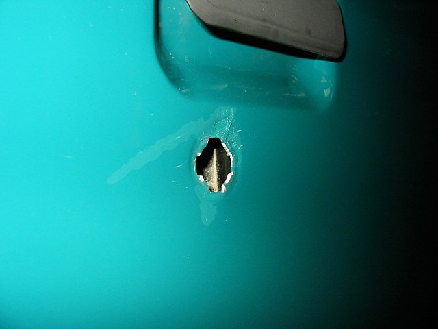

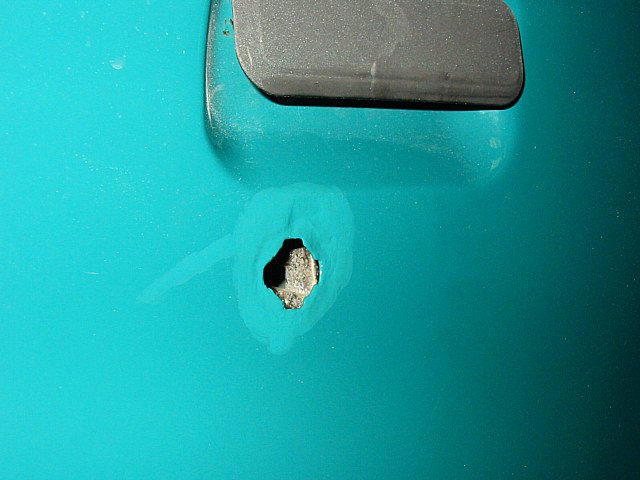

Подшаманил двери у бусика. Было так (временно подкрашено прямо краской по металлу):
a 002_DCE.jpg (29.83 КБ) 33435 просмотров
Зашкурил, замазал эпоксидным грунтом, покрасил окончательно, отрихтовал, насколько вышло, изуродованную личинку.
a 005_DCE.jpg (47.87 КБ) 33435 просмотров
a 008_DCE.jpg (46.24 КБ) 33435 просмотров
Выглядит так себе, но хоть ржаветь не будет. Сейчас заказываю на Таобао комплект новых личинок, ну и еще всяких нужных железок, раз уж полез туда.

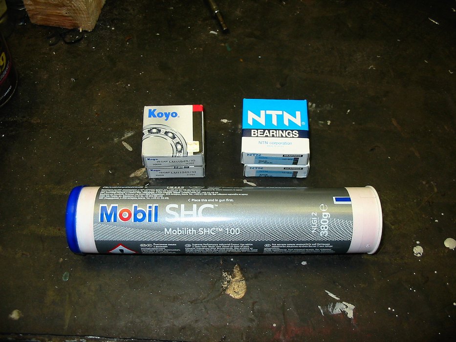

Приехали подшипники и смазка для Оки.
