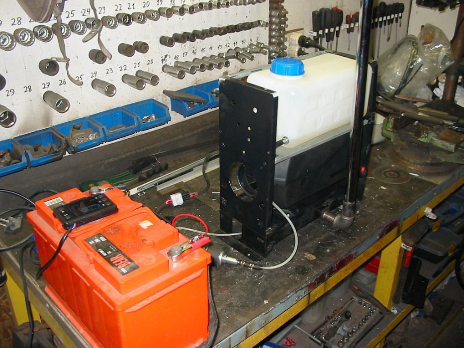

Как уже говорилось, топливный бак просто свободно стоит на своей полке, сама полка тоже просто вставлена в пазы корпуса. Сделано все это из тонкого металла, защелки хлипике — в общем гуляет и болтается. В принципе официальное предназначение этого отопителя — обогрев гаража, то есть агрегат ставится на место, к нему подключают трубопроводы и больше не трогают. В таком варианте оно вполне может работать долго и счастливо, но для моего применения данное исполнение не катит категорически.
Первым делом вынул печку из корпуса и осмотрел с пристрастием. Единственный незначительный косяк — скол на одной из лопастей крыльчатки. В остальном все работает, крутится и ни за что не задевает, вентилятор отбалансирован хорошо. Зазор между горелочной крыльчаткой и корпусом, который в этих печках частенько бывает проёбан, оказался в допуске: 0.5мм при норме в 0.4мм.
a 039_DCE.jpg (112.55 КБ) 37646 просмотров
Это важный момент: увеличенный зазор сажает производительность крыльчатки, а это влияет на состав смеси. Придется давать больше оборотов вентилятора на минимальной топливоподаче, а уши не казеные. Пластиковый кожух печки тоже немного доработал, спилив решетку на входе воздушного тракта: только лишний шум создает.

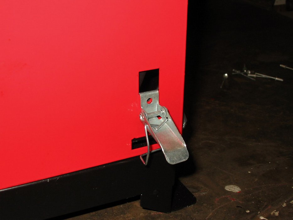

Дальше началась работа над корпусом и компоновкой. Помимо общей хлипкости конструкции, категориццки мине не нравился закрепленный в верхней точке системы "щелкунчик" (топливный насос). Из за этого в изгибе шланчика постоянно стоял пузырек воздуха — на прокачку не влиял, но все же не айс. Да и крепление насоса в довольно жесткой резиновой петле не идеально в плане виброизоляции: корпус печки будет усиливать звук.
Для начала усилил корпус: проварил все углы, полку закрепил двумя саморезами (она должна быть съемной), в верхний угол вварил распорку.
a 043_DCE.jpg (120.44 КБ) 37646 просмотров
Со вторым углом обломался - бачок хрен вставишь. Но и так все получилось жестко и пиздато. Крышку закрепил саморезами вместо хилых защелок т.к. ручки для переноски крепятся именно к крышке, а заправленная печка весит около 10кг. Пьедестал приварил наглухо к корпусу: так и не понял зачем его сделали отделяемым.

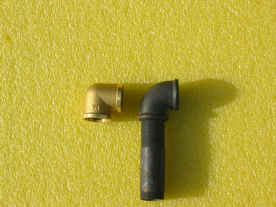

Выхлоп собрался из двух 3\4 уголков, двух таких же сгонов и 25мм хромированной трубы от мебельной системы Джокер. Один сгон расточил чтобы он плотно надевался на выхлопной патрубок горелки, получился этакий переходник. Дальше все на резьбе - то есть разборное. Уголки, на мое счастье, существуют двух видов: с плавным изгибом и тупо просверленные с двух сторон под прямым углом.
a 062_DCE.jpg (207.7 КБ) 37646 просмотров
Ради эксперимента попробовал оба варианта: с одним "прямоугольным" уголком (на фото выше) система в принципе работает, но явно слышно как вентилятору тяжело его продувать. Не уверен что будет работать с двумя. Зато с двумя "плавными" все пашет со свистом, тем более что я на концах обоих сгонов выточил изнутри плавные заходы, чтобы ликвидировать ступеньки на стыках деталей.
a 044_DCE.jpg (152.08 КБ) 37646 просмотров
Подсобрал все на верстаке и полез в настройки В штатных режимах все работало в лучшем виде, но штатные режимы заканчиваются "снизу" раньше чем хотелось бы: минимальный объем топливоподачи (измеряется частотой тактов насоса, ХЗ как это в тепло переводится), который можно накрутить стрелками на пульте — 1.2Гц. Жарковато может быть. В то время как в принципе печка может дать 0.8Гц, но в этом режиме появляются сложности с поддержанием горения. Поэтому настройка заблокирована и доступна только через запароленное сервисное меню, где можно вручную подстроить под заданную топливоподачу обороты вентилятора. Туда-то я первым делом и направился. Если что, код доступа 1688, если слетит (что почему-то произошло у меня), то 9009. Как оказалось, китайцы очкуют не зря. Штатные обороты для 0.8Гц — 1500RPM и этого не хватило: при выходе на минимум горелка начала дымить и потухла. Накинул +50RPM — заработало.

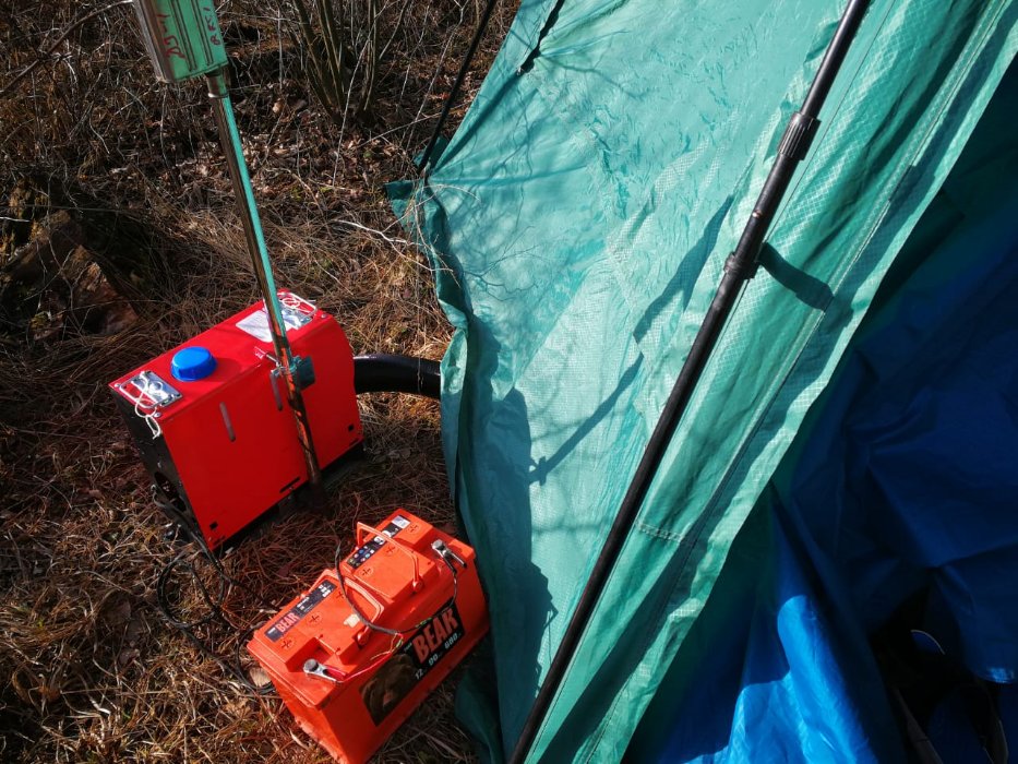

Ну и самое главное — как оно показало себя в деле? Великолепно!

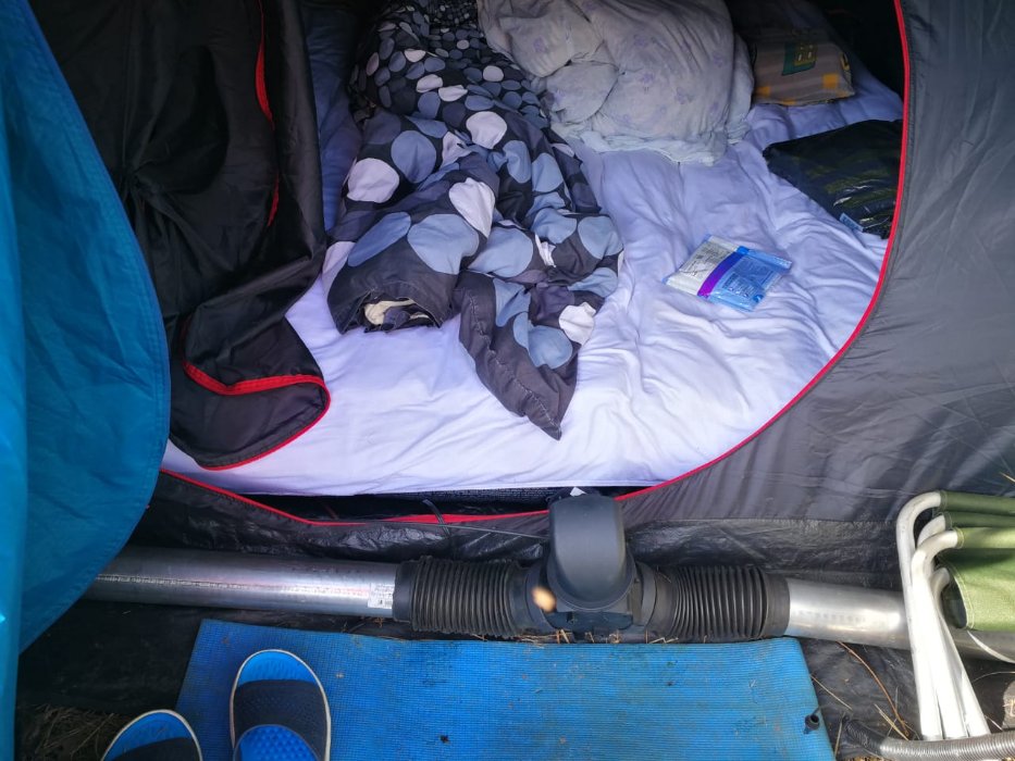

Собрал тракт в прежнем варианте, чтобы можно было как дуть в палатку, так и греться от труб.
Итоги такие. Палатка прежняя, Quechua Fresh&Black. Ни разу не зимняя: юбка не достает до земли и под нее свободно задувает ветер.
В первом выезде мы были без шатра т.к. спина не позволила поставить на Оку бокс. Температура около нуля, было ОЧЕНЬ ветрено, поэтому печка большую часть ночи работала почти на полной мощности и выжрала полный бак (4.8л) соляры. Обсохла в 10 утра (легли около часа), остаток в аккумуляторе (95А\ч) 12.2в. Спали в трусах под одеялом, поначалу подзадубели (ветер был такой, что сдул раскладной стол), а с утра распогодилось и стало жарко, печку прикрутили с 5 до 3.8Гц.
Во втором выезде шатер проверх палатки стоял, что сразу отразилось на расходе солярки. Температура от -2 вечером до +4 утром, легкий ветер. Начальная установка 3.6Гц, к утру прикрутили до 1.6Гц. Это вторая ночевка в эти выходные, первую не отследил т.к. был порядком ужрат :). Легли в 22:00, встали в 11:30, все время было тепло и комфортно. Соляры ушло 2\3 бака, остаток в аккумуляторе 12.0в.
Фцелом - полный успех, для ночевки с комфортом всего хватает. Уровень шума устраивает полностью. Когда печка только запускается, слышно что в моем модном подвесе "щелкуничка" при каждом щелчке звенят пружинки, но после выхода вентилятора на полную мощность этого уже не слышно. Шумит в основном вентилятор, едва заметно бубнение выхлопа, почти полностью задавленное глушаком. Насос прослушивается ровно настолько, чтобы можно было понять что он работает. В общей картине — тихий умиротворяющий гул, под который хорошо спится. Это на полной мощности, на минимуме печку вообще не слышно. Как показал опыт, это плохо: когда умиротворяющий гул не заглушает шум машин с недалекой трассы, спится хуже.
