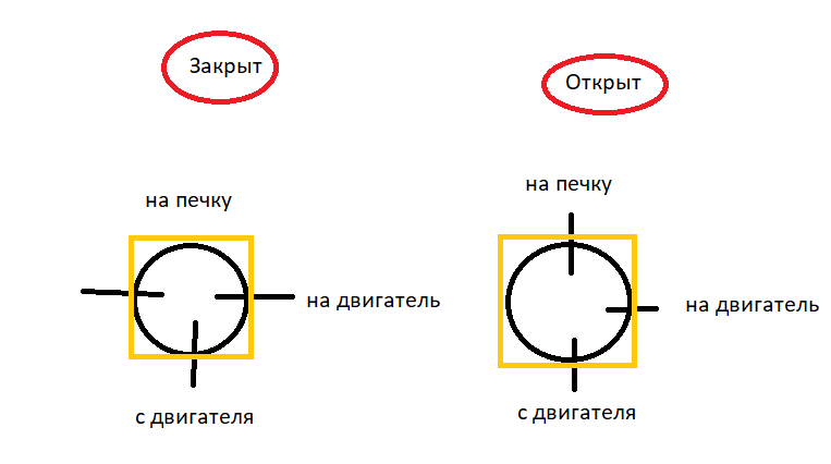

Да его обязательно срезать нужно. заклеил отверстие потом шумкой просто.
Кран стоит, реализация ниже на фото. Насчет него самого одни разочарования, тоже писал об этом тут https://gaz-24.com/forum/viewtopic.php?p=479850#p479850
Он не переключает, дебилы поставили такой хилый моторчик, что при полностью исправном кране он может работать только без давления в системе, как только одеваешь шланги и начинается циркуляция он превращается в беспомощное говнище. Но функцию свою летнюю в перекрытом положении он выполняет, т.е не нагревает радик печки, поэтому с воздухом всё норм - идет холодный.

Ага...понял,посмотрю как внедрить 3-х ходовый шаровый кран

с шаровым сантехническим тоже не всё понятно.
он исполнен с тремя сверлениями, в одном положении он обеспечит нужный эффект летом и не пустит напрямую в печку, но в холодное время вопрос, т.к дырки в открытом положении у него три, ОЖ пойдет обоими путями и неизвестно какой эффект это окажет на нагрев радиатора, полагаю, что будет недостаточно, с другой стороны будет открыт прямой канал, что по идее для ОЖ должно быть предпочтительнее чем в бок уходить.

Бывают шаровые с двумя сверлениями, "Г", если это поможет.

Сообщение TANKER » Пн июл 18, 2022 13:39 pm
мне такие трехпортовые не попадались ( купил с тремя.

У крана внутри шар с дырками свободно вращается по кругу. Надо ручку открутить, развернуть шар на 180, средней дыркой в стену, и прикрутить ручку на место.

Сообщение TANKER » Пн июл 18, 2022 17:00 pm
надо клипопись куда-то сохранить будет, текущего положения шара при поворотах.

Сообщение СержНовоч » Пн июл 18, 2022 17:19 pm
Они реально 2х типов.
У "Т" типа ручка поворачивается на 180 градусов, итого 3 положения (90 + 90 градусов)
А "Г" тип поворачивается на 90 градусов, итого 2 положения.

поставил в отмеченное место шаровый кран обычный, тем самым перекрыв полностью доступ ОЖ к печке, вместо электроговнокрана поставил таки тоже шаровый на три штуцера, штуцера по старинке обильно уплотнил льном :lol:
проверил не течёт. поездил и могу сказать, что кондей стал чуточку эффективнее, поскольку радиатор печки перестал нагреваться. Всё таки-несмотря на полностью закрытую заслонку помешивания, горячий радиатор крадет драгоценные градусы холода, может и не через подсос, а общий нагрев корпуса, и за счёт этого испаритель быстрее оттаивает.

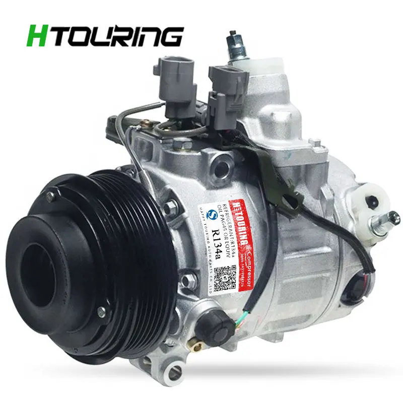

следующий шаг в борьбе за холод покупка китайского компрессора, на вид один в один, как родной денсо и подозрительно дешев, но новый есть новый. в след году рискну заказать, а вдруг будет еще холоднее со свежим компрессором...
