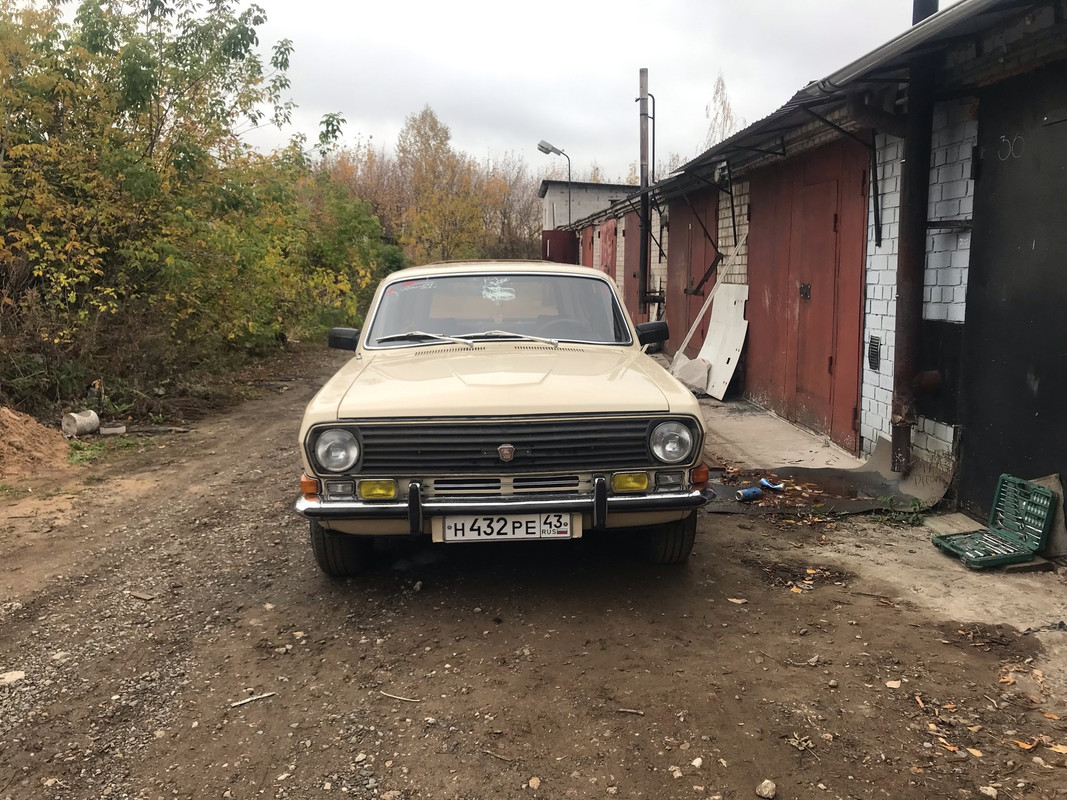

Ну и напоследок,вчера хотел закончить подготовку к зиме и переобуться на зимнюю резину. Забортовал две покрышки на свои разварки и колеса не влезли на передок- суппорта мешают. Придется искать другие диски или колеса в сборе :crazy:
Ну и снял хром,а то прошлую зиму надоело все оттирать
