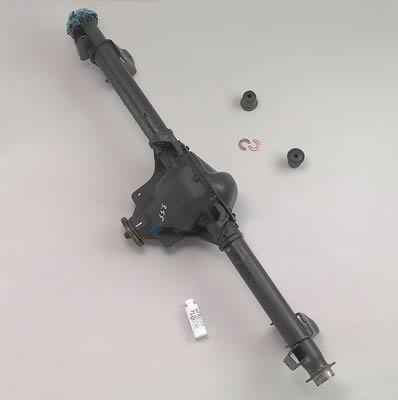

У меня на ГАЗ-69 стоят так называемые скоростные мосты. Это самодельный мост из чулков от УАЗа и картера Волги. Полуоси полуразгруженные получаются и гипоидная передача.

Merlin писал(а):Ну ровер неровер, а тойотовскому мотору моста волговского хватало на 2 дня :sm64:
нормально мосты волговские держут тоёто двиг ибо аффтомат не дает ударной нагрузки на мост!!!!! А вот если поставит R 154 то песта волгомосту в один момент будет!

Кстати о мостах. А баргузиновский мост,он ведь под волговские болты,он не катит?
Нет, он слишком широкий. Да не боись за мост - ничего ему не будет.
