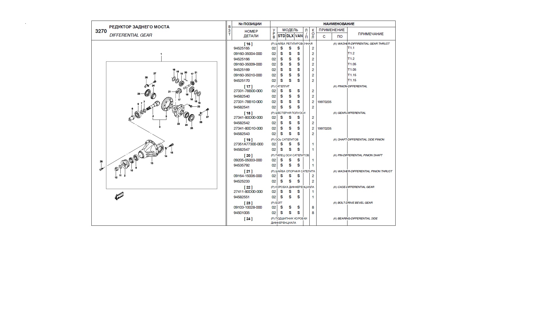

Тут ВНЕЗАПНО попался каталог деталей в .pdf на Daewoo Damas.
Н-надо?
Н-надо?

Паразит. Зачем от Волги отвлекаешь? Человек только вернулся к нам =))philosof-88 писал(а):Тут ВНЕЗАПНО попался каталог деталей в .pdf на Daewoo Damas.
Н-надо?
