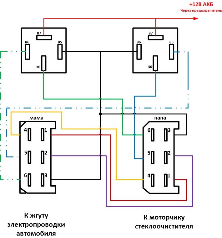

Нашел причину-датчик положения распредвала накрылся.510руб.отдал за российкий.За бошевский попросили 2600 :crazy:
Дворники очень медленно машут.Пытался разгрузить дворники по схеме ниже.В итоге пропал быстрый режим :fool2:

Сообщение vovka_ximik » Вс фев 22, 2015 9:16 am
коордииинально проблему дворников можно решить-заменив мотор на иностранный
Re: Анкета Smooth Criminal
#148
Сообщение 436 » Вс фев 22, 2015 14:30 pm
vovka_ximik, +1! После установки бошевского моторчика (попался в магазине вазовский аналог газелебизнесовского, но дешевле рублей на 300, т.к. не ГАЗ) про стеклоочистители просто забыл - машут быстро и бесшумно, и без разгрузки, и на 30-летней проводке.

Сообщение Smooth Criminal » Пн фев 23, 2015 11:07 am
436 писал(а): После установки бошевского моторчика (попался в магазине вазовский аналог газелебизнесовского,
Он от какого Ваза? Один в один подходит?
