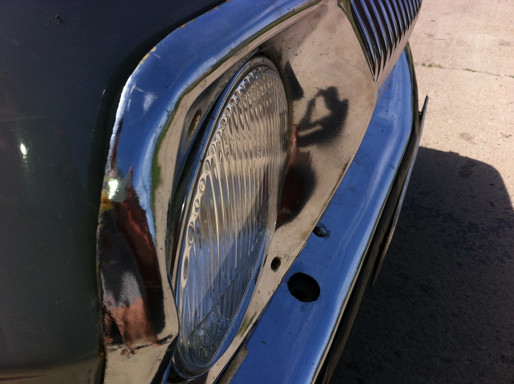

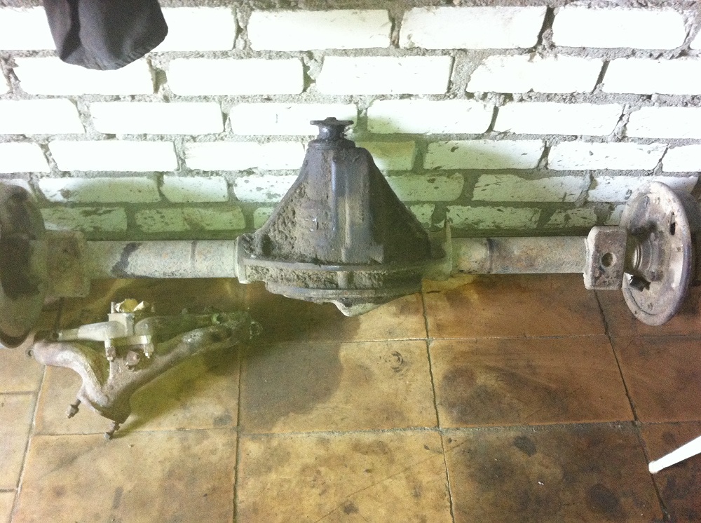

Прикупил фары Hella, газомасляные амортизаторы Hola и неразрезной мост. Первые два пункта - спасибо Мортису за ФАК по Экзисту. На днях заберу ГП 3.58 - и в сервис, полностью трясти всю нижнюю часть машины. По поводу фар: новые более плоские, в остальном отличий нет. Смотрятся интересно, светят лучше, а устанавливаются вообще как родные. В общем, нравятся.
Было: Стало: Ну и мост:

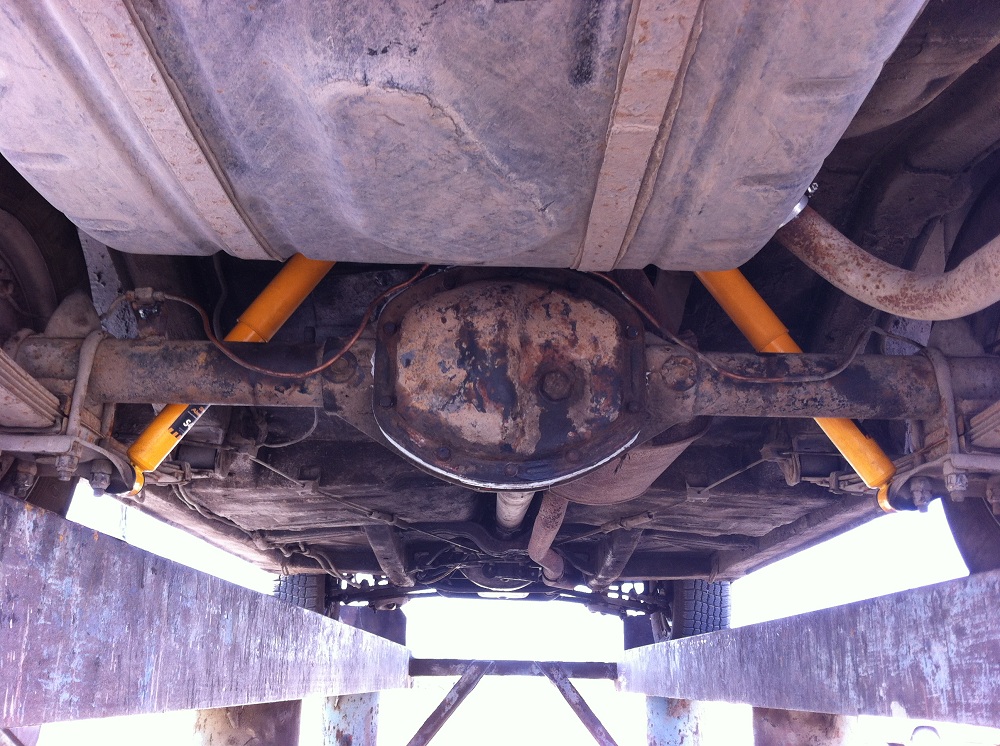

Установил неразрезной с парой 3.58, плюс еще весь передок перетряхнули. Газовые Hola - жестковаты. Или приработаются, не знаю.
- IMG_0765.JPG (320.94 КБ) 19793 просмотра

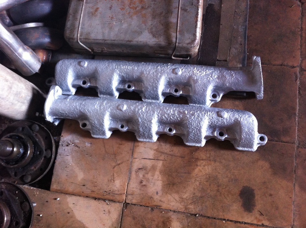

Дунул клапанные крышки:
Ради смеха еще и коллекторы покрасил остатками краски, что нашел в гараже:

Re: Анкета loglan
Оранжевые мортезы на фоне грязно-ржавенького днища смотрятся лишним. Надо было и их "стилизовать". Не со зла Я!!
А впрочем у самого днище такого-же "цвета".
Вообще грязь и ржа для машины ЗЛО! Но избегают этой красоты только выставочные авто и то не всегда. Дорого мост брал?

Re: Анкета loglan
Они жОлтенькие))) Да пофиг, все равно засрутся. Красить амморты - это я еще не совсем спятил)))
Ржавенькие только деталюшки, сам же кузов промовилен - он черный с грязным) Перед зимой буду еще раз обрабатывать.
У себя в городе нашел, 1500р. По пути с работы заехал и купил)))
