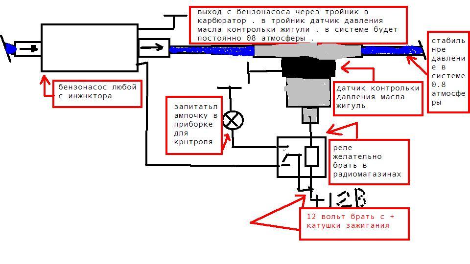

Это когда движок не заведен. На заведенном молотит постоянно.
Re: Анкета motomaniak
Да нифига подобного. При включении зажигания он может поработать какое-то время по таймеру и выключиться, но на запущенном моторе он всё равно качает постоянно. Сделано это просто для того, чтобы не гонять насос впустую когда это не надо - на заглушенном моторе при включённом зажигании. Таймер тупо тикает в мозгу, который рулит реле бензонасоса и как только он просечёт сигнал с ДПКВ - тут же включит реле и не выключит его, пока не выключишь зажигание.motomaniak писал(а):Напрягает, главным образом, то, что БН качает постоянно. На инжевых ведь как? Включили зажигание, он поработал, заполнил систему и выключился. Здесь нет такого. Но на работу не влияет, в общем-то.
А если напрягает, такой же таймер можно самому собрать. Это, кстати, и для карбюраторного электронасоса полезно будет.

Вот где то схемку нашел. Думаю вам, электрикам, будет понятно. А может и полезно.

Я и имел в виду то, что если зажигание включить, а движок не завести - будет качать, пока не сядет аккумулятор. Или зажигание не выключишь. Так-то понятно, что на заведенном двигателе бензонасос работает постоянно независимо от типа системы питания.
А расскажите мне про датчик давления масла от "Жигулей", что-то я плохо понимаю, как он может стабилизировать давление на одном уровне. Не ниже его - да, а вот на конкретно 0,8 атмосферах?

А очень просто - через него включено питание обмотки реле бензонасоса. Датчик контрольки замыкается на массу при давлении ниже 0,8 атм. Соответсно, замкнувшись, он подаёт питание на реле, которое включает бензонасос. Когда давление достигнет 0,8 атм, датчик размыкается - бензонасос отключается. Вот так и тыркается туда-сюда около этого давления. Плохая схема - для нормальной работы надо вводить гистерезис. Да и 0,8 атм - много, надо хотя бы раза в два поменьше. А то и в три.motomaniak писал(а):А расскажите мне про датчик давления масла от "Жигулей", что-то я плохо понимаю, как он может стабилизировать давление на одном уровне. Не ниже его - да, а вот на конкретно 0,8 атмосферах?
Вообще, к чему этот геморрой? Можно поставить диафрагменный насос с печки запора - он конструктивно имеет такую функцию.

Да ну, это его постоянно вкл./выкл... Долго не проживет!
Если умрет этот - буду ставить какой-нибудь низкого давления из каталога Экзиста. А так пока все нормально.
Это разумно. А к нему маленькую схемку-таймер слабать, чтоб выключался, когда мотор не заведён.motomaniak писал(а):Если умрет этот - буду ставить какой-нибудь низкого давления из каталога Экзиста.
У меня на обеих машинах такие насосы живут и помирать не собираются. Возвращаться к механическим нет ни малейшего желания.
