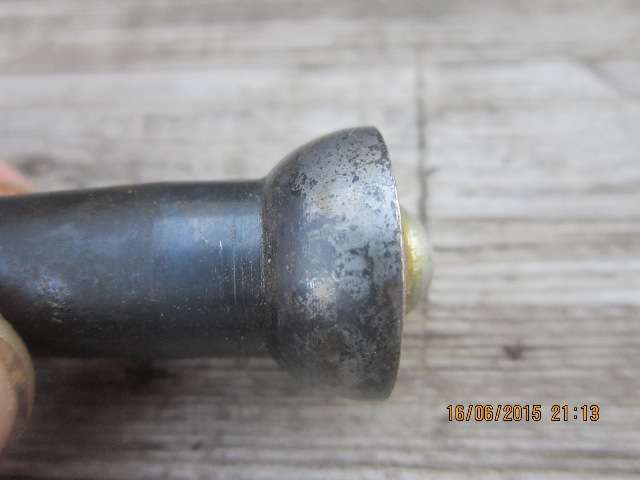

Сообщение shtepsel_ » Пн июн 15, 2015 17:21 pm
George писал(а):благо пока ещё это можно сделать
не везде далеко. Завтра сделаю фото газовских - нормально сработаны.

Re: Анкета George
#1343
Сообщение shtepsel_ » Вт июн 16, 2015 19:14 pm
shtepsel_ писал(а):Завтра сделаю фото газовских - нормально сработаны
Установка покажет, как долго они проходят в смазке и с пыльниками.
С конченными в хлам пыльниками и без пополнения смазки отходили 3 года и 30 тысяч км.
George, извиняюсь за левый контент :regard:

Re: Анкета George
#1344
Сообщение George » Вт июн 16, 2015 20:58 pm
да эти вполне ок выглядят!
