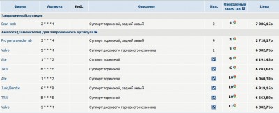

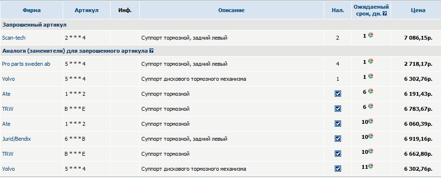

ну там от фирмы сильно зависит, макисмум я видел оригинал кажись за 6500 шт. а 36 мм по-моему кроме АTE не делает никто поэтому они то ли по 3500 то ли по 4200.
вот в общем-то картина по экзисту. но там дерут! оч показательны scan tech за 7 кусков против 2800.
