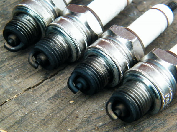

Ну вот и начата "подготовка" моей Волжанки к переоформлению, переставил сегодня ей колеса, переднее правое на заднее левое :) Поскольку спереди был другой рисунок протектора, и уж больно сильно бросался он в глаза - теперь сзади стоят колеса с разным протектором...
Так же была переделана, немного схемка электрическая)) Контрольная точка РРЗ была перекинута с щитка приборов непосредственно на акумулятор... теперь она прыгает как обезбашенна :mad: при нагрузке :lol: завтра буду разбираться что за хрень.. + напряжение на акуме не подымается 13.6 вольта... это не есть хорошо...
Так же сегодня промерял высоту головки... как оказалось она у меня не 94, а немного больше, я бы сказал 96, но за точность измерения не ручаюсь... нужно снимать клапанную крышку... а мне впадло... так вот, о чем я... свечи то у меня стояли 17-тые и лью исключительно 92 бензин... и постоянно их забрасывало, как только не прогрею авто, как положенно, так и забросает... вот фото, после нескольких поездок, та что самая черная - с 4-го цилиндра... (промерял компрессию 10, 10.5, 10, 8)
Поэтому было предпринято и поставлено свечи А11-1, покатаемся - увидим, как себя поведут, хотя... что там кататься, она должна доехать в МРЕО два раза, первый - снять, второй - поставить, а потом в бокс, на замену агрегата :RTFM:
А теперь самый главный вопрос... что сделать такое, чтобы я не пачкал всю дорогу по которой езжу маслом? У меня набивкой страшно течет... что бы туда такое приделать, или может в мотор чет залить? Кто что думает? Поменять набивку - нет смысла, грядет замена двигателя, с этим потом буду разбираться . А это масло перед МРЕО может подпортить отношения :hey:

-=NASCAR=- писал(а):Ну вот и начата "подготовка" моей Волжанки к переоформлению, переставил сегодня ей колеса, переднее правое на заднее левое :) Поскольку спереди был другой рисунок протектора, и уж больно сильно бросался он в глаза - теперь сзади стоят колеса с разным протектором...
Паша , свечи 14е по мануалу и класс . 17е так-же чёрные были всё время . 11е у меня рассыпАлись от перегрева на первой сотне км(2 комплекта попробовал , убедился ). 14е (Энгельсовские)ходят и не напоминают о своём существовании.

Сообщение -=NASCAR=- » Вс ноя 07, 2010 0:09 am
ну... вот сотню как раз и нужно, чтобы еще пробежала :lol: 17-тые родные как бы для ЗМЗ 24Д - А17В, но видать голова у меня не под 92 :hey:

Сообщение Scy.thian » Вс ноя 07, 2010 0:15 am
-=NASCAR=- писал(а):ну... вот сотню как раз и нужно, чтобы еще пробежала :lol: 17-тые родные как бы для ЗМЗ 24Д - А17В, но видать голова у меня не под 92 :hey:
:nice: Паша, 11е ну о-о-очень сильно перегреваются . На всяк случай в запасе нуно иметь , могут не доехать 11е .
И потом, возможно калильное зажигание на них .

Сообщение Mortis » Вс ноя 07, 2010 10:58 am
-=NASCAR=-
Это не компрессия, а кривое распределение смеси коллектором. Она у всех черная.
Попробуй мою идею до ума довести, если полуавтомат есть - объединить картер с лючком сцепления.

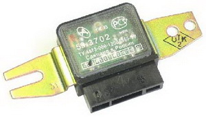

По поводу зарядки... это злой РР 350
Когда соединил провода напрямую, на холостых лупит зарядку по амперметру под 10-15А и на акуме напряжение - 14.3 В... если газануть то и до 17 прыгает.... то есть гена живой и еще может делать свою работу, при включенных потребителях, дальний свет, печка, стеклоочиститель, где-то с 1500 об/мин начинает уже давать заряд и на аккумуляторе - 14.4 и выше. Как только подключаю этот реле-регулятор - на акумуляторе 13.6 и выше ну никак, и заряд при включенных потребителях идет уже если не плохо так газануть.... :hey:
Паша, если ремонтировать - заменить стабилитрон (VD1) нуно -99,9% что он изменил параметры .
Паша, вот замена твоей "злой" релюхи.
Или тут посмотри . Обсуждалось . Ну и плюс через релюху.
http://www.gaz-24.ru/forum/viewtopic.ph ... 483076b09c
Я вааще-то за эту :
Хорошо себя ведёт .
Я вааще-то за эту :
Хорошо себя ведёт .
+1 проверено!! :peace:

Scy.thian, Рома, понял! Спасибо. Буду ставить другой, все равно скоро всю проводку с ноля ложить :good:

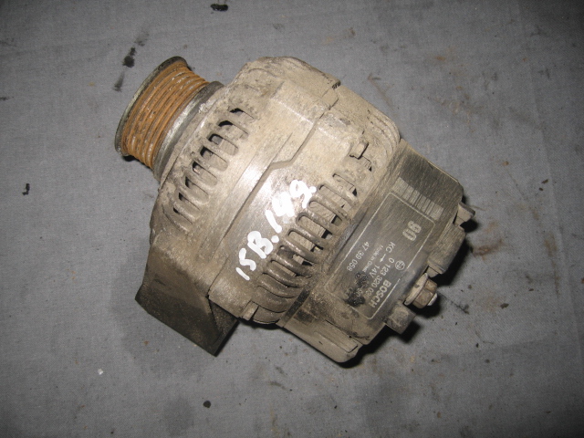

Саша, у меня точ в точ вот такое гена -
Как мне вывести с другой щетки минус - так чтобы он на корпус не шел? Я бы с удовольствием, я же понимаю что так куда получше, токи утечки меньше... а соответственно и и стабильность... хотя, при включенных приборах его уже и маловато будет.... нужно крутить двиг с 1500, чтобы заряд был...
А так у меня лежит вот такое чудо -
90А от форда скорпио. ждет своей очереди, под поликлиновый ремень

-=NASCAR=- писал(а):А так у меня лежит вот такое чудо -
[img]http://www.autoinfo51.ru/files/catalog/ ... 135240.jpg[/img.]
:good:
Класс . Тока тоже потребуются затраты времени и сил как на установку его , так и на то , что-бы подружить его со схемой и потребителями .
