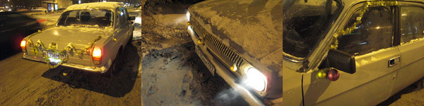

Сообщение rok88 » Вт дек 28, 2010 17:56 pm
"Новогодней красоты псто"
Сегодня будет пост только о красоте и всяких внешних украшательствах. Пост про железки будет завтра — послезавтра. Кастрюля кстати вышла очень ничего и еще я купил электропомпу печки… Ну да об этом я напишу позже, а сегодня только о китчевой цыганщине.
Так как на носу новый год украсил машинку новгодними шариками и мушурой. На новый год надо укршать все что заканчивается на А. ЁлкА, тачкА, тёлкА…
Удивительно но уже на слудующий день половину шариков оторвали, хотя я боялся что они оторвутся в движении. Нет скорость шарики выдержали а вандалов нет =) Но новый год же! Пусть это будет им новгодние падарки, значит им они нуждее чем мне.
Потом на машину пролился ледяной дождь. Очень популярное погодное явление на севере США, кстати. И очень редкое у нас. Кстати о других крутых штуках из США.
Вот такие красотульные бейби муны приехали тут ко мне сегодня. Примерил на авто, красота красотельная, словами не описать! Но их оставлю до лета, не гоже на такой красоте по какахам зимним рассекать. Да и все тех же фанатов новогодних шариков никто не отменял.
зы.А еще я подписался на 11ый год на лоурайдер магазин. Буду теперь в туалете просвещаться и английско-американский учить.
