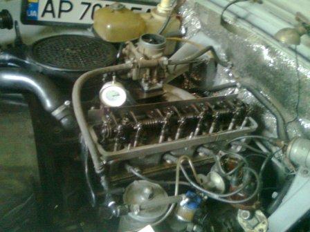

После 916 км после замены прокладки ГБЦ протянул головку. Приятно было, что после установки оси коромысел все зазоры были примерно одинаковые, чуть меньше номинала. Потом отрегулировал зазоры (при +22С, по индикатору). Выставил 0, 32 мм крайние и 0, 37 остальные.
