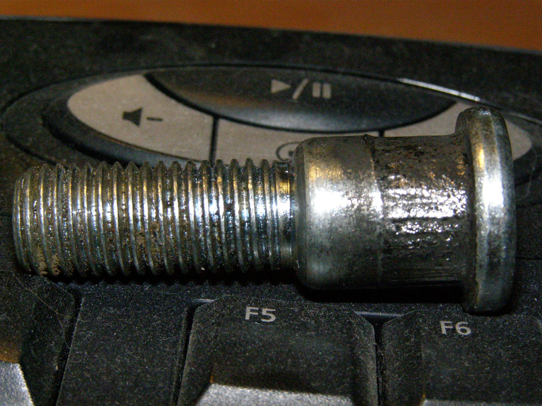

Итак, кульминация нах!
Полезли с Михалычем сегодня смотреть и слушать, что там с моим мостом. Поддомкратили на кочерыжки-стойки, сразу почуяли неладное, колеса то болтаются как пиздец. Завели покрутили на первой гремят сцуки!
Попытались открутить колеса и вот оно - бинго ёпт! Шпильки в полуосях провалились внутрь и прокручиваются!!! Хорошо, что гайки новые и ничего не успело закиснуть, открутили с преднатягом, перепресовали старые шпильки, позаимствовав часть из нового мишиного мостеца.
Итак вот он герой дня-китайский высер из которого делаются шпильки
Шлицы слизаны в ***, причем я не стартовал резко, просто проехал 400 км, как я вообще доехал до дома не представляю. "Шпильки" эти фирмы GP, имейте ввиду если что, родные с маркировкой какой-то BH
В общем прокатились метров 300 вроде всё тихо и спокойно, сделать страховку надо и можно потестить дальше, но думаю что в Калугу я всё-таки попаду.

Я же тебе сказал что мост норм) И очень странно было когда ты написал что гремят полуоси.

Ну вот. Еще одинтэлемент базы знаний-херовые шпильки.

TANKER,
Я бы проверил потроха моста. Гремящие полуоси могли там что-нибудь разъебать...

Сообщение TANKER » Чт авг 15, 2013 8:12 am
Ну поездию сейчас, посмотрим если нет шумов чего туда лазить, а если даже и есть хрен бы с ними, проще поменять.
Странно колодки этой фирмы купил, вроде неплохо, мягкие, наверное в абразив добавляют крошеные шпильки )))
