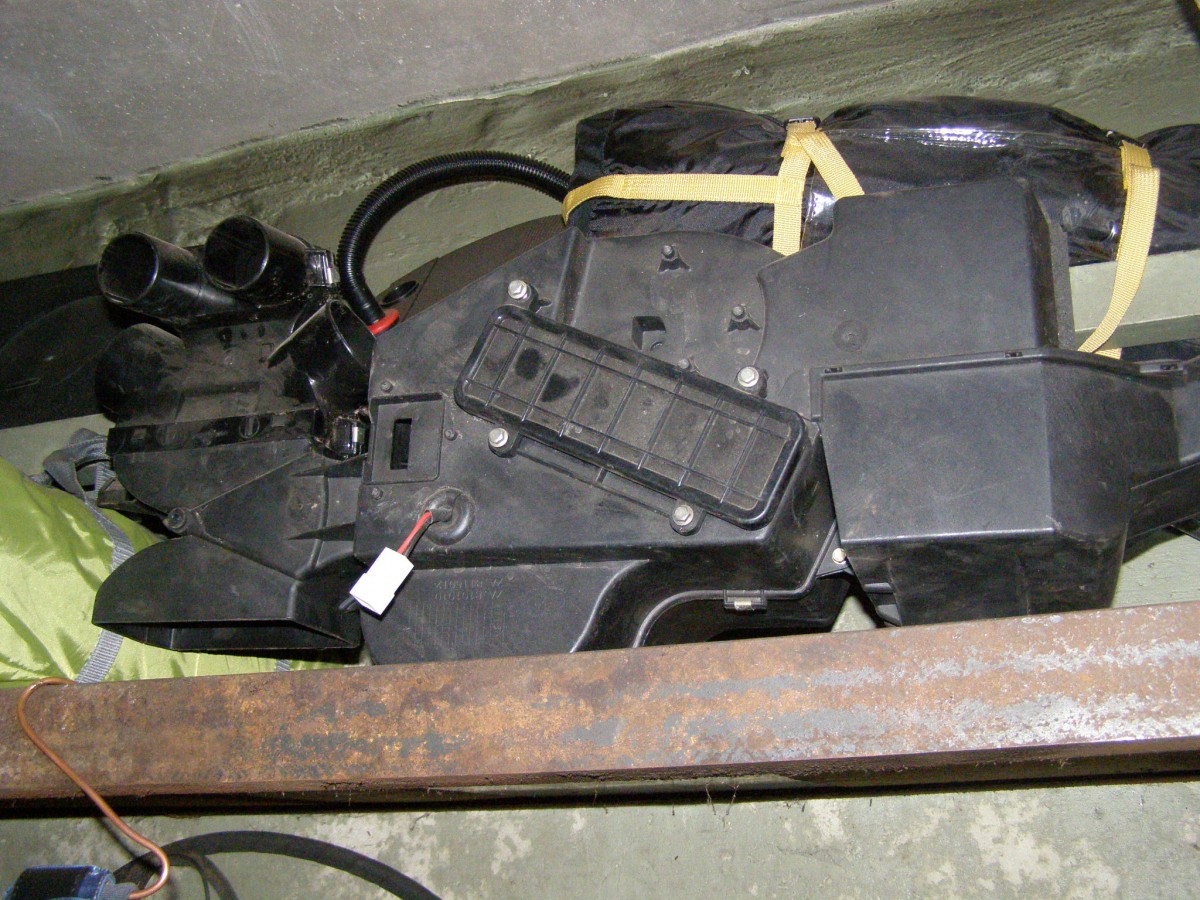

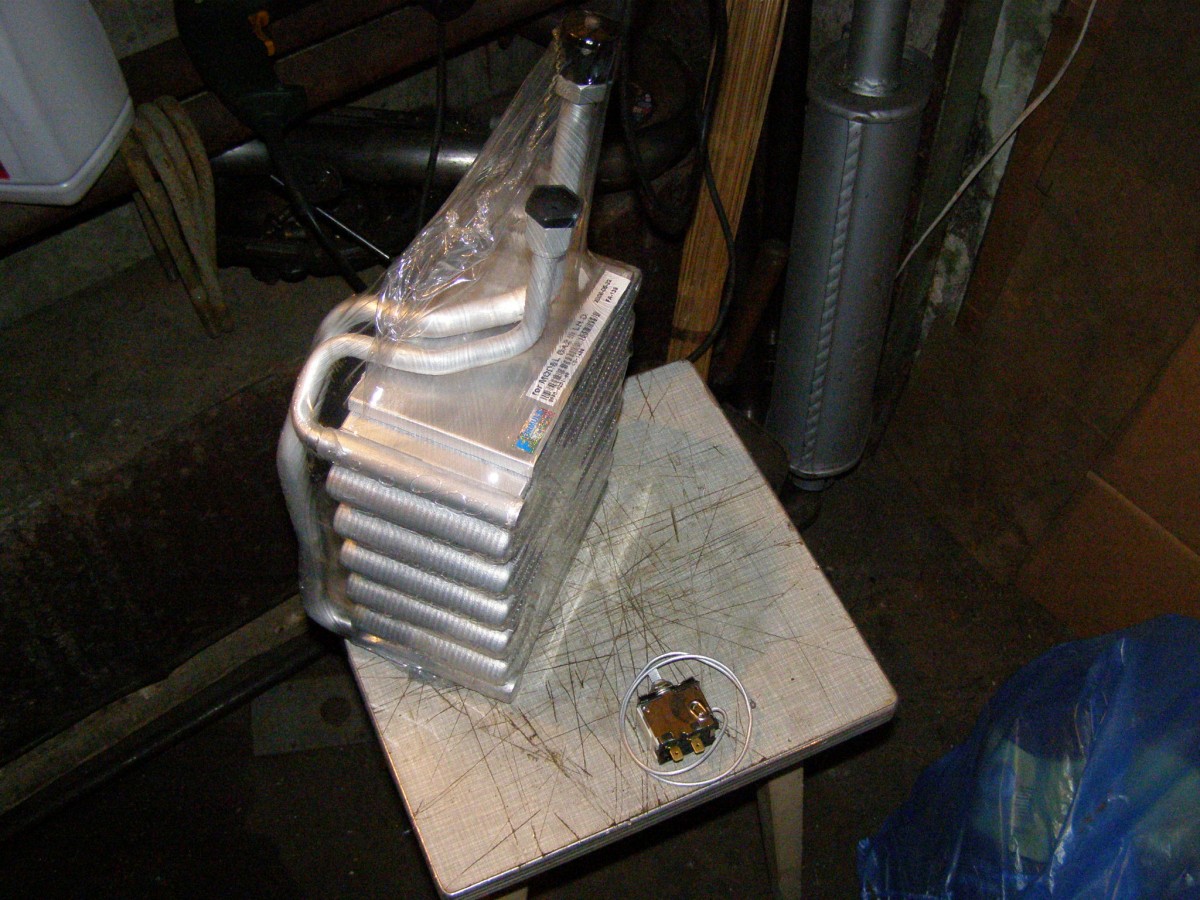

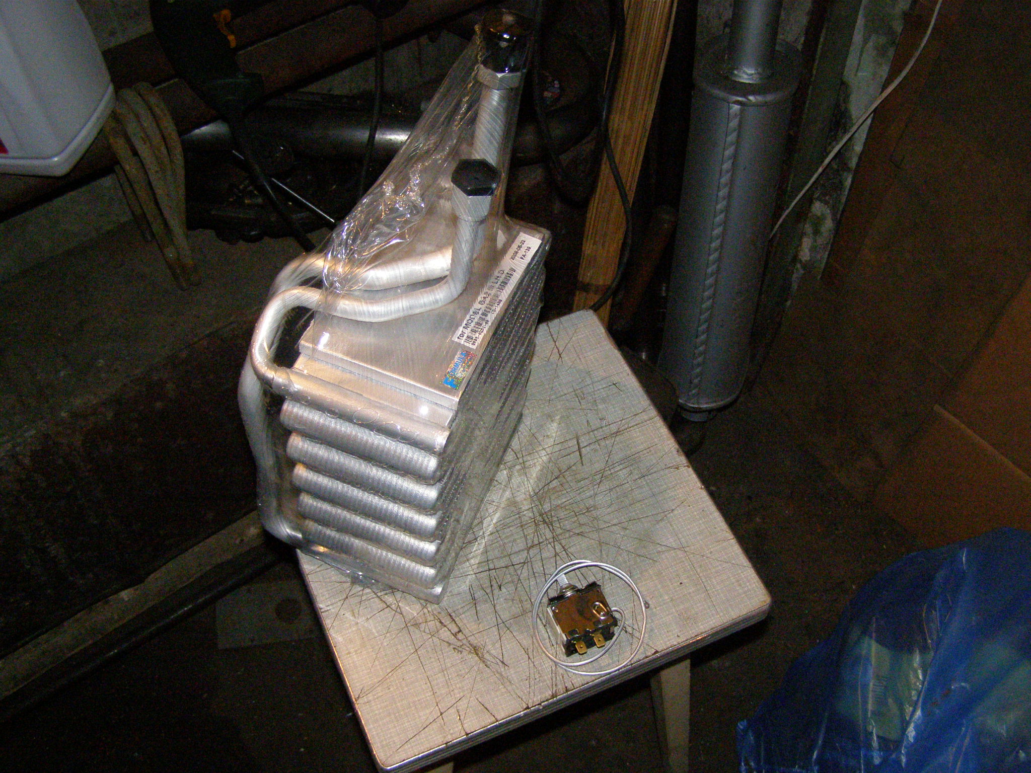

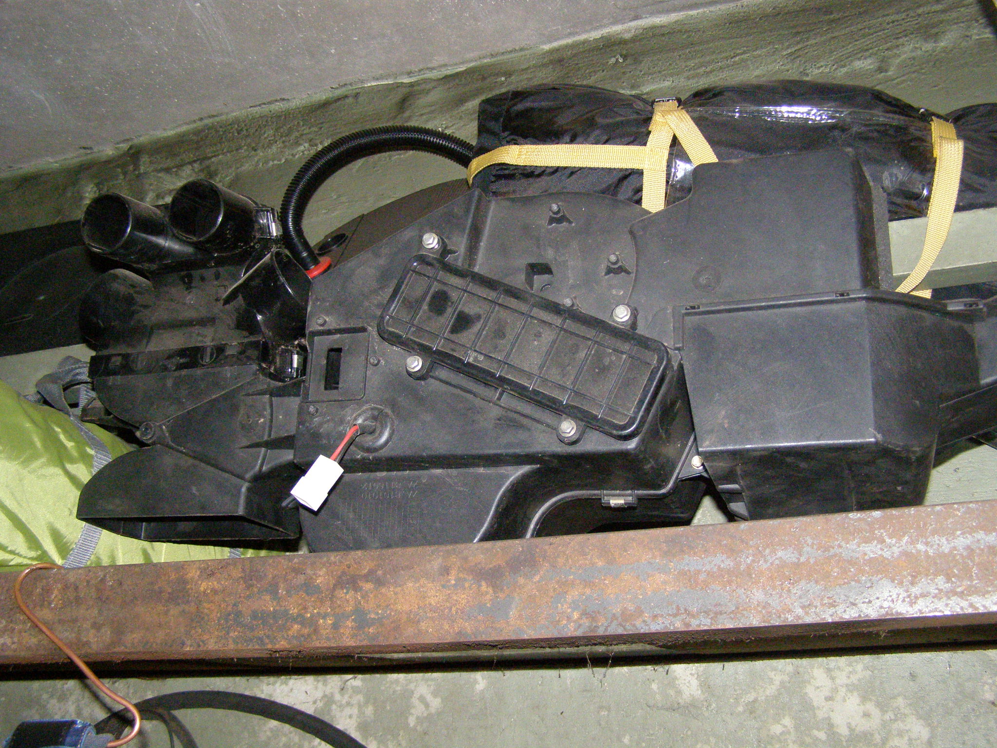

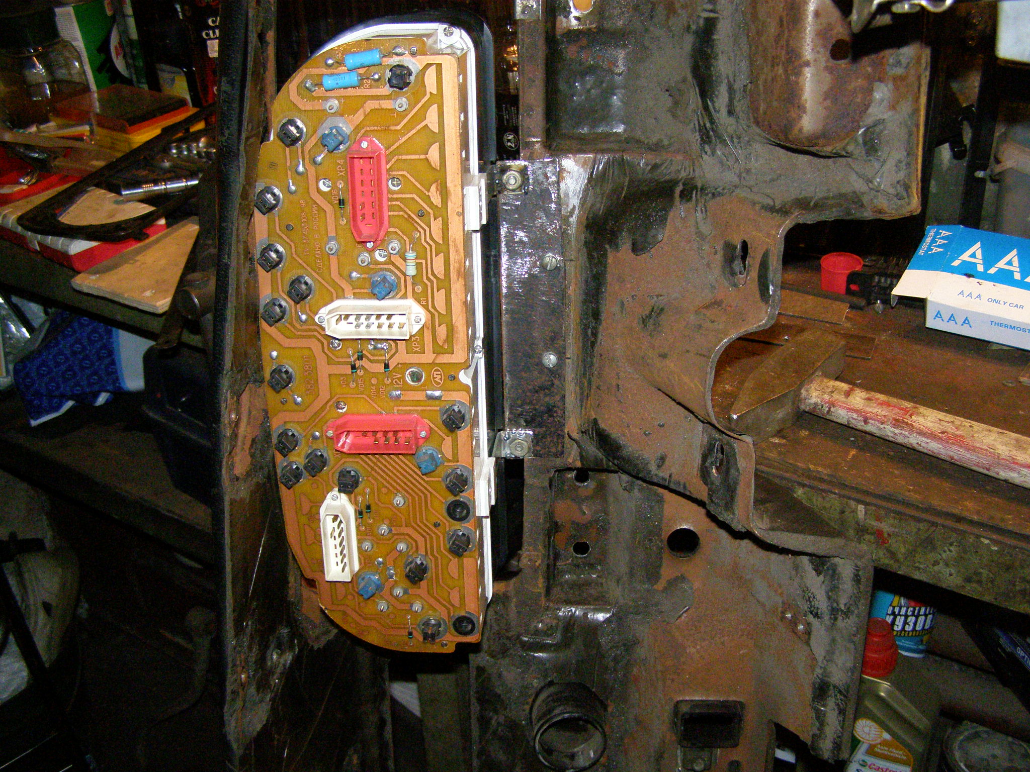

Замена торпеды повлекла за собой желание поставить нормальную печку, чтобы в будущем была возможность установить кондей, не снимая заново торпеду.
Для этого товарищ Препод любезно задарил мне печку от дорестайловой 31105 электромеханическую, а я докупил в неё испаритель кондея, терморегулятор и блок управления всем добром как у кита, т.е от фольца, в ближайшее время всё это будет собираться воедино и внедрятся.

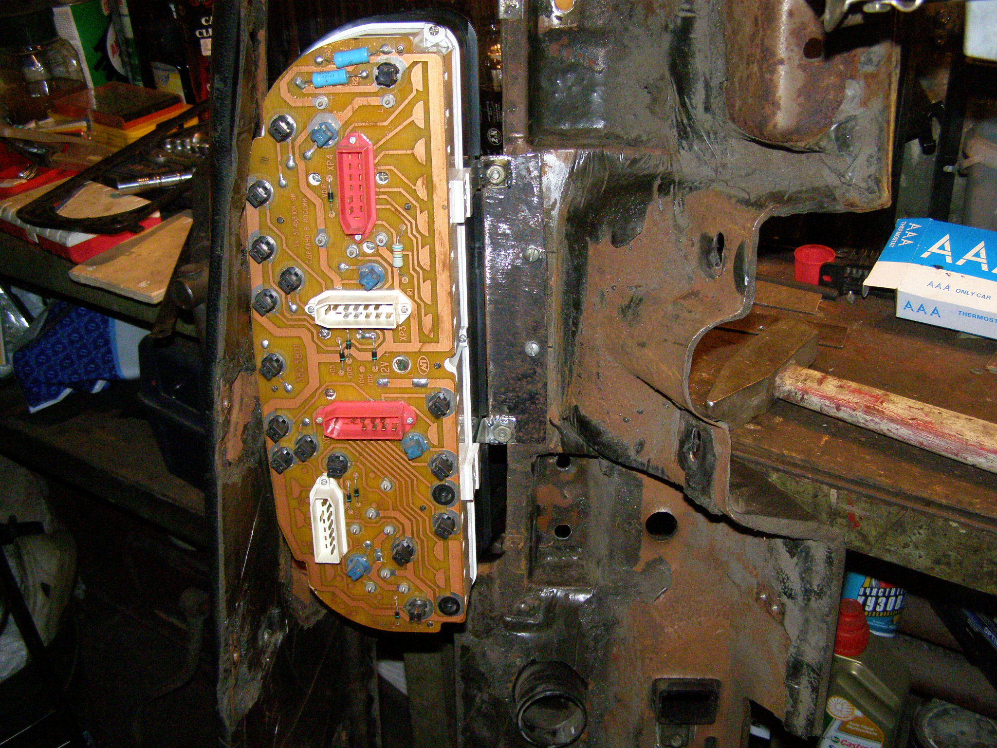

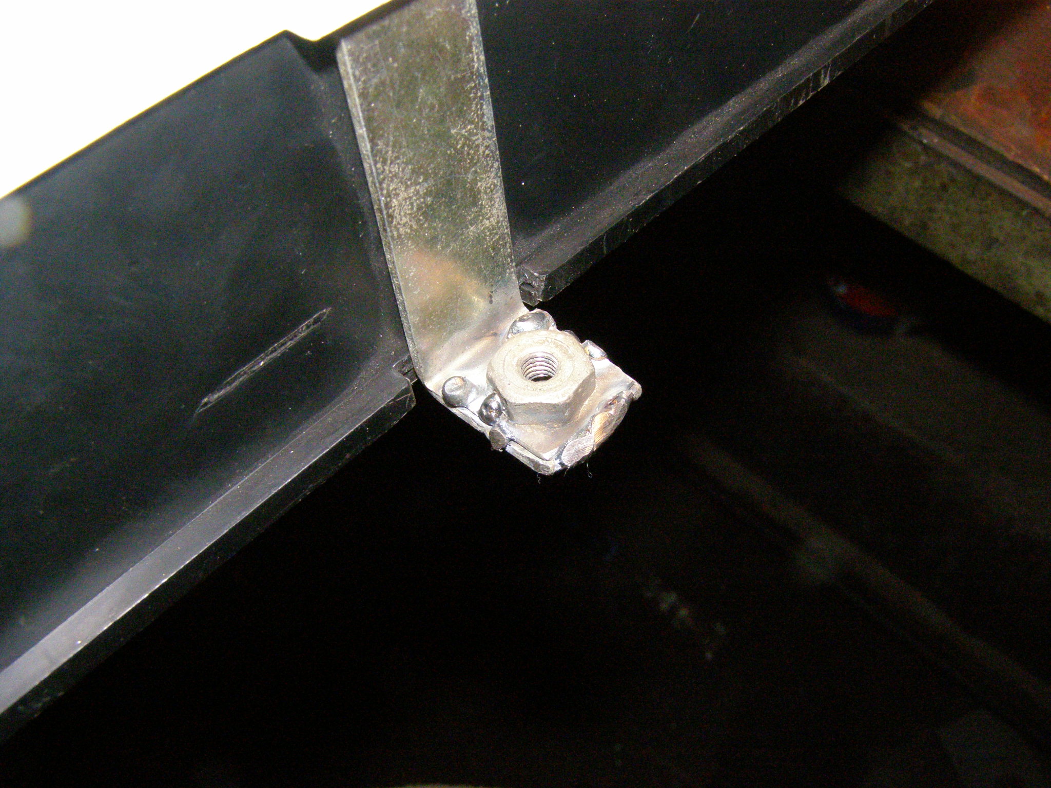

Основные две проблемы нольвторой торпеды при установке в 2410 аж целых две:
1. Установка 3110 приборки, вариантов крепления которой я сделал аж три штуки, два из которых оказались несъемными.
Один был особо хитрожопым, с попыткой сохранения штатного крепежа, поставить можно, а обратно снаружи снять нереально
В итоге пришел к такому варианту - просто отрезал уши с закладными гайками от крепежа бардачка и приварил их к штатным лапам приборки. верхний крепеж приборки пластиковый срезан под ноль.
2. В 2410 нет закладных гаек в панели, как у 24-ки поэтому выручили снова те же уши от крепежа бардачка.
Купил новые динамики элипсные, параметры для нольвторой 10×16 см (4×6 дюйм.) Встали как родные в штатные корпуса, только сетку противопыльную вытащил.

Re: Анкета TANKER
По климатронику очень правильное решение! 100% стоит потраченных денег, будешь сильно удивлен его работой, даже врежиме обогрева! Вот только брать надо было не от гольфа, а от шкоды октавии, подсветка зеленая, комплектуха дешевле, да и блок нового образца намного компактнее!
- Сообщения: 11467
Re: Анкета TANKER
alex33 ну да от неё самой, всё у кита просто лежит

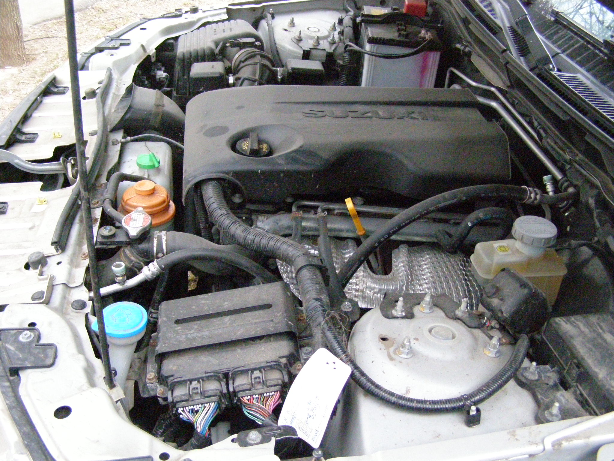

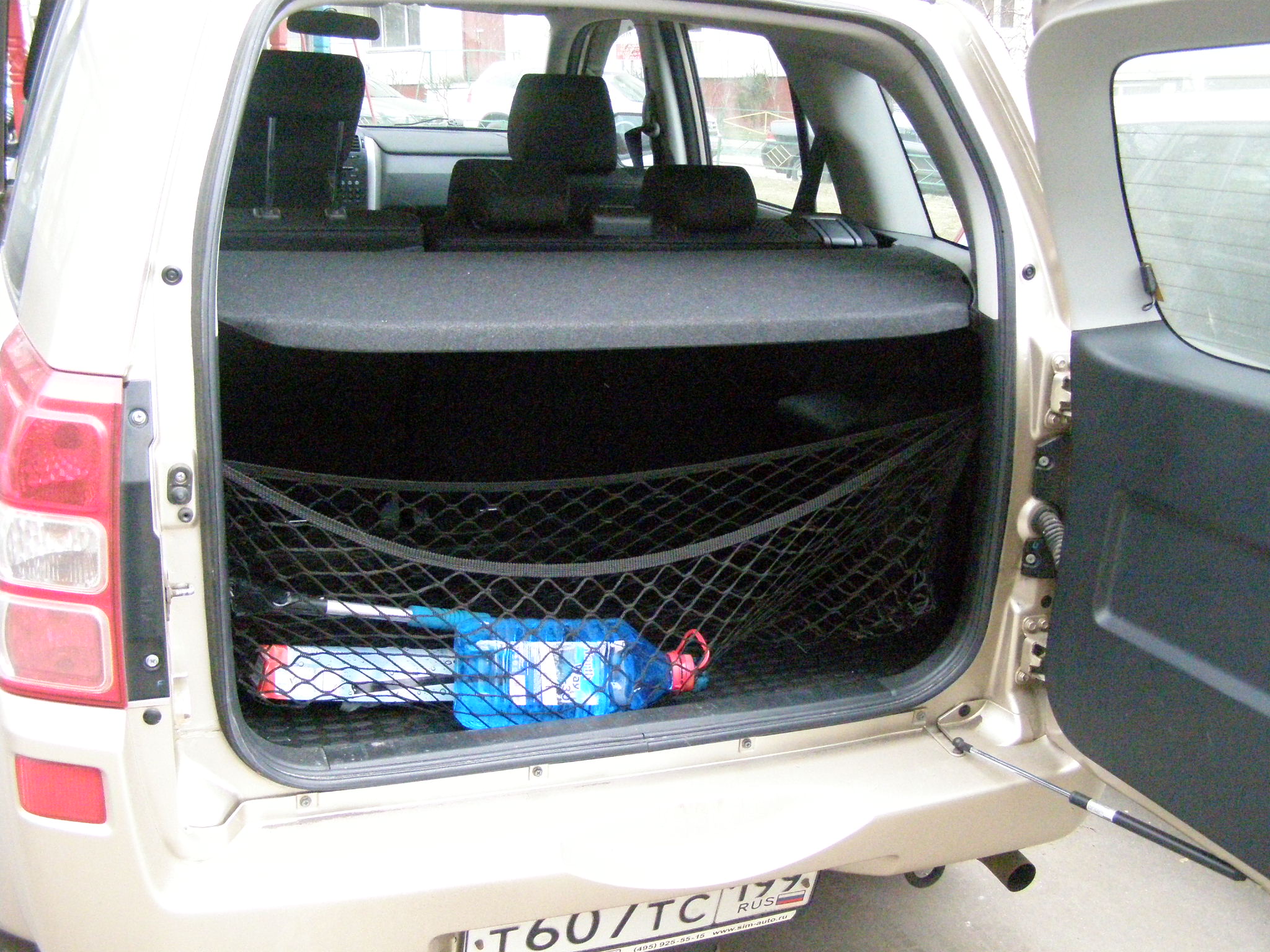

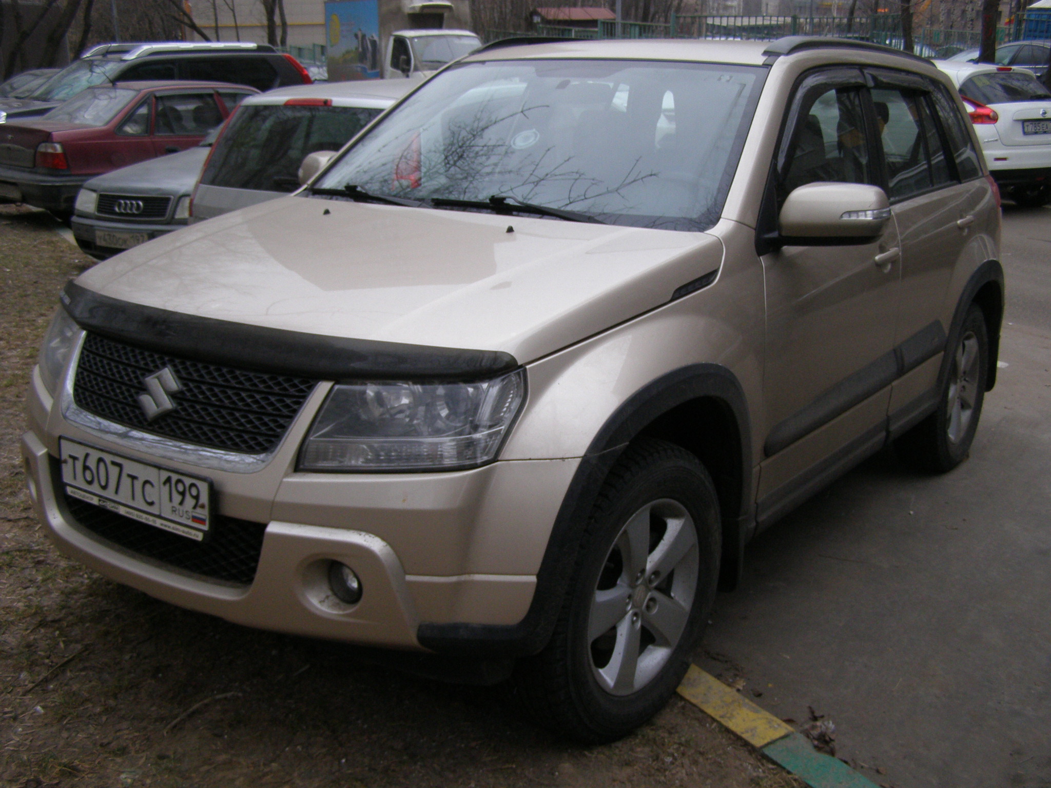

Все кто любит и ценит тяжкий труд, вложенный в свою Волгу, понимают о необходимости наличия автомобиля на каждый день, чтобы Волга была любимой игрушкой-хобби, выезжающей только в хорошую погоду. Для меня таким автомобилем, ввиду необходимости поездок по бездорожью стала SUZUKI Grand Vitara.
Немного об авто:
- год выпуска 2008 рестайлинговая, ПТС выдан в ноябре 2009, один хозяин, вся в родной краске без ДТП, проверял толщиномером, везде не более 150 микрон как и должно быть;
- пробег 47000, на 45000 прошла регламентное ТО, все дилерские отметки в сервисной книжке имеются;
- подвески и вся трансмиссия в идеале;
- движок 2.4 атмосферник (169 сил) и 4-ых ступенчатый автомат со "спорт-режимом";
- ABS, ESP, фронтальные и боковые подушки,постоянный полный привод, есть блокировка диффа + пониженная передача, электропакет, климат контроль однозонный, в общем всё что нужно.
- полная защита днища стальными листами (двс, акпп, раздатка)
- цена вопроса на вторичном рынке 700 000 р.
