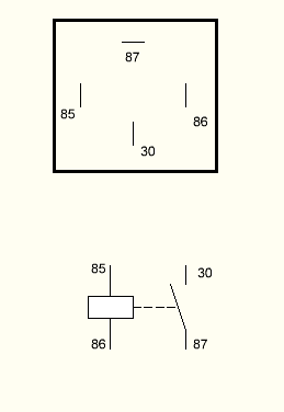

По нумерации выводов , подключено правильно . А по расположению (расположение нарисовано правильно) выводов - не правильно . (выводы реле неправильно пронумерованы , относительно расположения , так не бывает)
Как именно делал - как по нумерации ? Или как по расположению выводов ?
Выводы вот так расположены :
Если всё правильно подключить, и реле исправно - не может быть, что-бы не работало .

Подключал, конечно, по номерам. Просто сейчас под рукой нет релюхи, вот и нарисовал.
Подключил правильно, работает. Только получается сильный перезаряд - до 14,8 В, тут РР и отрубает генератор. Происходит падение напряжения до 14,2 В. РР снова подключает к цепи генератор и все по новой.

Смотри, если правильно подключить , то просто цепь от АКБ , идущая через амперметр и замок зажигания включает доп. реле , а это реле своим контактом подаёт "+" от АКБ непосредственно на вход РР (исключается падение напряжения на амперметре, , проводах и замке зажигания - и всё ) - никаких морганий и прочего не должно наблюдаться . Что-то ты напутал . Подключали и на такую схему как у тебя доп.реле, работает нормально , единственное - на ХХ лучше работает со схемой 2410 (с "+" на щётке) и с РР 13.3702.
Sano писал(а):Неужели мне придется переделывать щетки и ставить другой РР...
Смотря что ты хочешь от генератора получить . Если хочешь сдвинуть характеристику в сторону низких оборотов (т.е. иметь стабильное напряжение практически с ХХ ), то лучше заменить щёточный узел , и полностью ввести все изменения , что я предлагаю .
Половинчатые меры , и результат дают половинчатый .
Вот так должно быть в твоём случае .

да, и с реле разберись, где у него обмотка , а где контакты , может там ещё что-нить внутре впаяно ? Буржуйское, как-никак .
