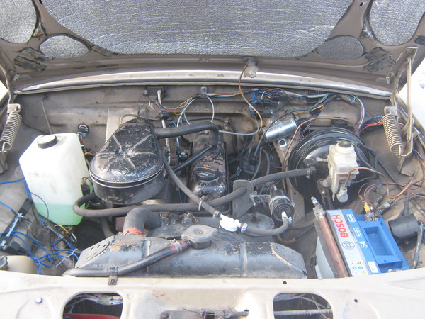

акцент на капоте:
акцент на капоте:
- Сообщения: 2968
- Автомобиль: Газ-24 1976г.в.
- Телефон: 89081425031
- Благодарил (а): 9 раз
- Поблагодарили: 17 раз
Re: Анкета Наиль
ох! увидев 402 аж испугался и подумал что что-то не так.usatank писал(а):Наиль,
акцент на капоте:
все 406 да 406....
