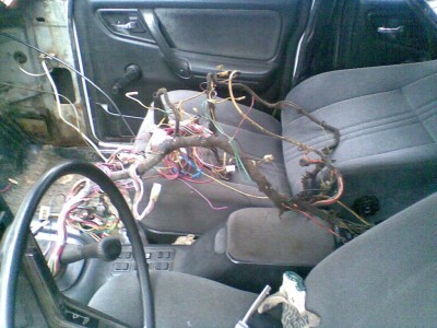

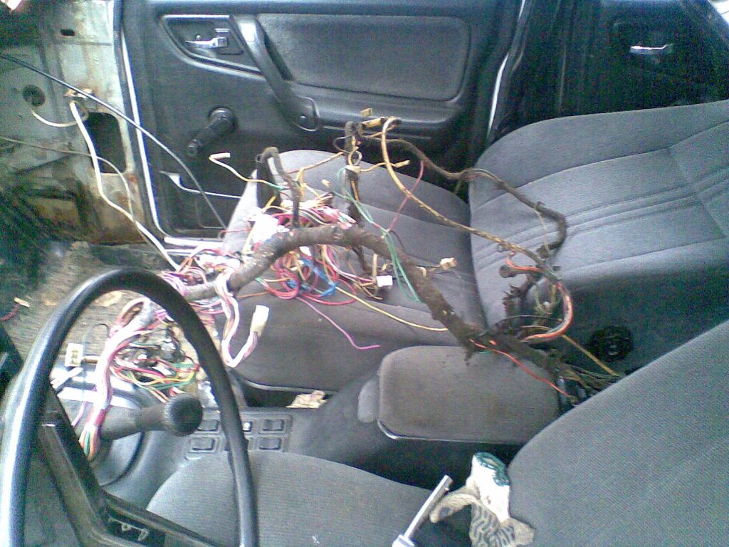

Вчера снял печку,начал вырывать проводку :nice: процесс идет медленно,потому что холодно блин уже :bad:

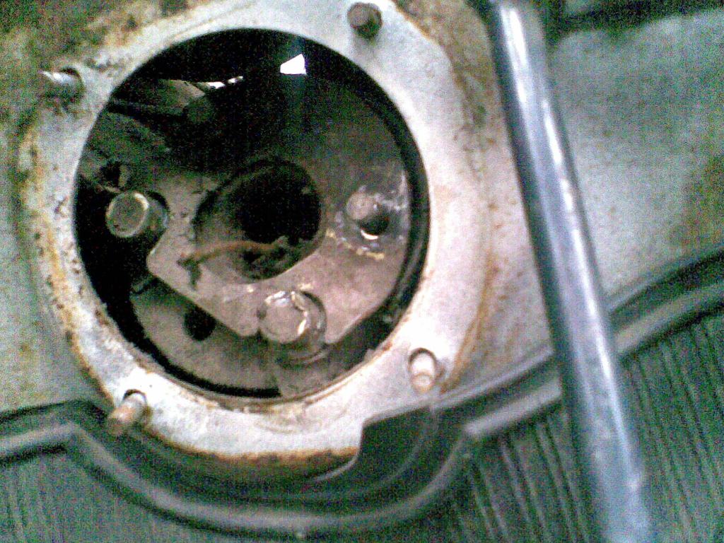

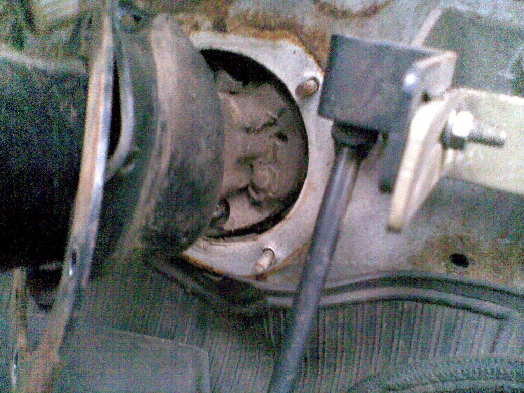

Еще одна проблемка,как открутить муфту на рулевой колонке? и как это удобней сделать,под капотом из-за укосины нихрена не видно
Я на драйве
Сообщения: 3266
Откуда: Томск
Re: Анкета Voronnn_ONE.
#243
Сообщение vovka_ximik » Пн ноя 28, 2011 11:49 am
муфту удобнее всего откручивать из под левого крыла, с учетом того, что рулевого редутора нету ну и колеса естественно тоже. если планируется с3110 установка редуктора то я бы к чертям болгаркой там все бы отрезал а не ипался с откручиванием 4 гаечек :nice:

vovka_ximik да,собираюсь ставить редуктор 3110,но думаю без болгарки обойтись,значит сначала удобней открутить редуктор,а потом браться за муфту? а так там как зря болгаркой не подлезешь,спасибо,буду думать :nice:

Я про то говорил, что из под крыла удобней крутить муфту

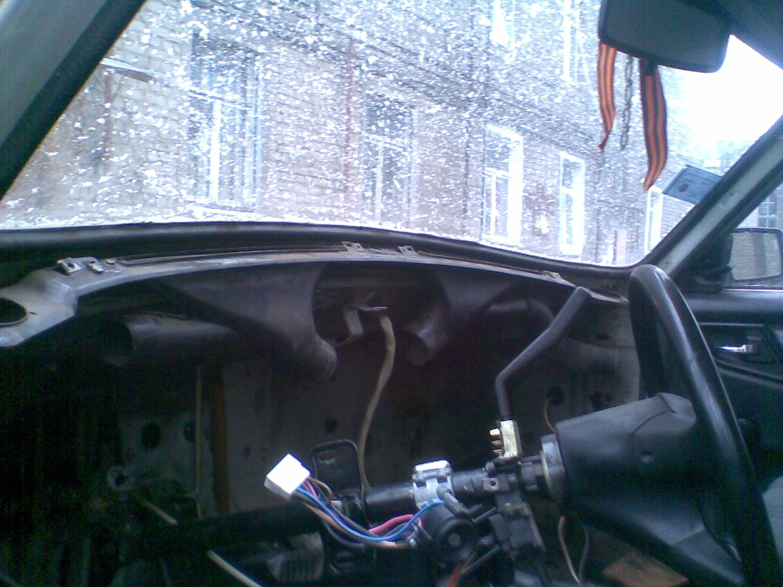

Вынул всю проводку из подкапотного и салона,осталась коса,которая идет на богажник,так же открутил рулевую колонку,муфту пока оставил на редукторе,можно ли его снять не откручивая муфты?
Я на драйве
#247
Сообщение 436 » Ср ноя 30, 2011 13:09 pm
Voronnn_ONE писал(а):можно ли его снять не откручивая муфты
Можно, от чего же нет?

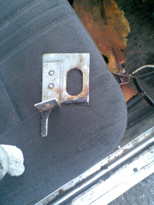

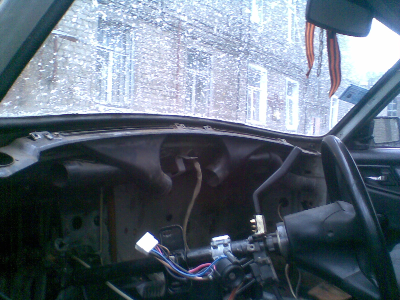

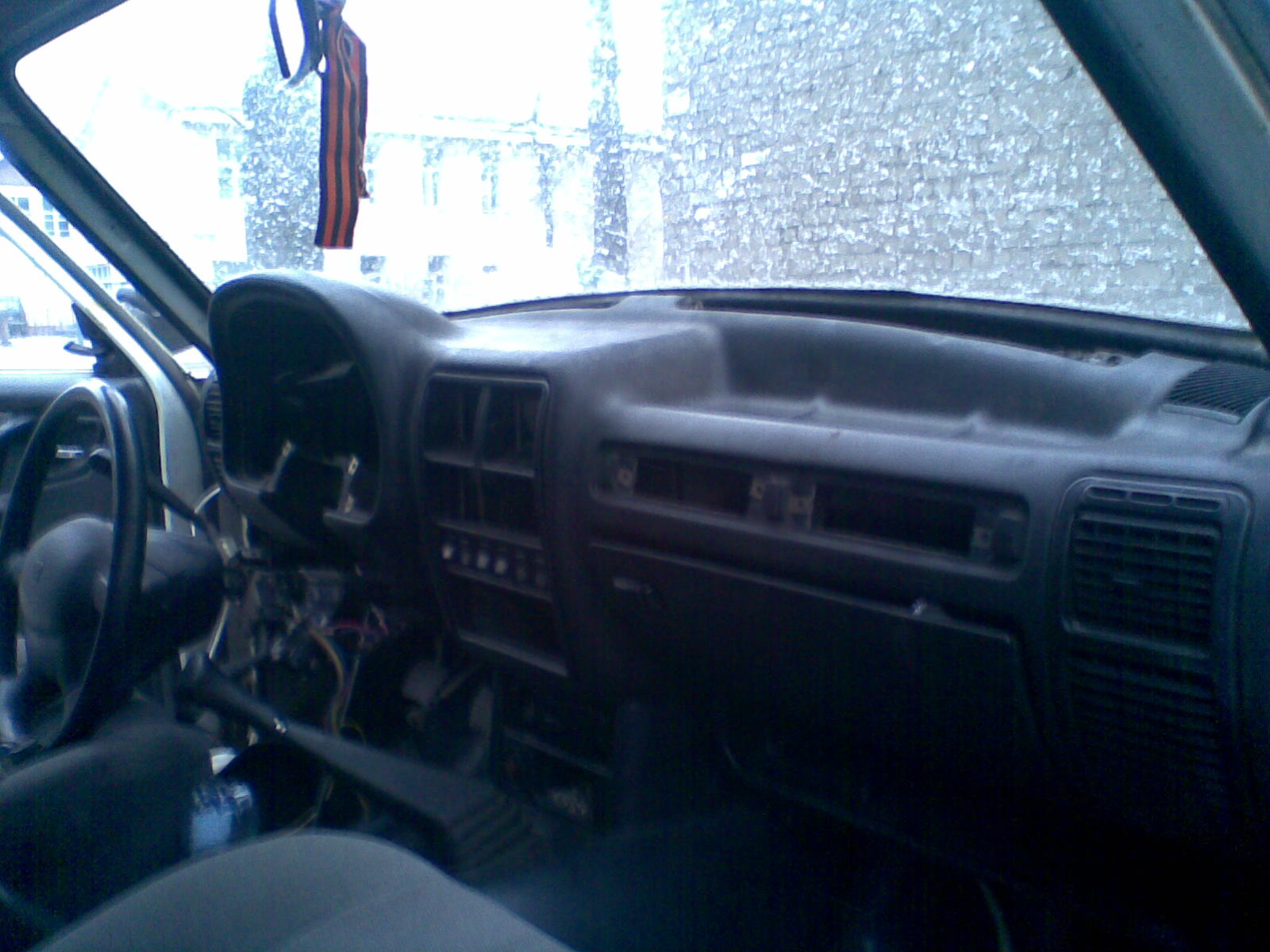

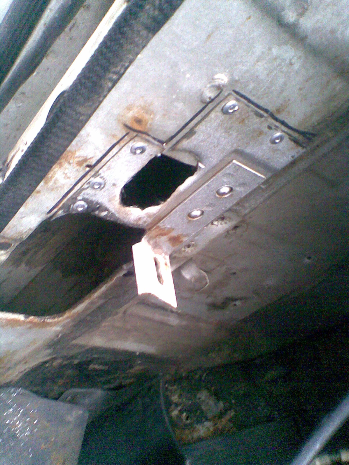

Столкнулся с проблемой,нижние крепления торпеды у меня на 7 см выше,и пока не знаю как печку установить,у кого какие соображения?
Я на драйве
Сообщения: 417
#258

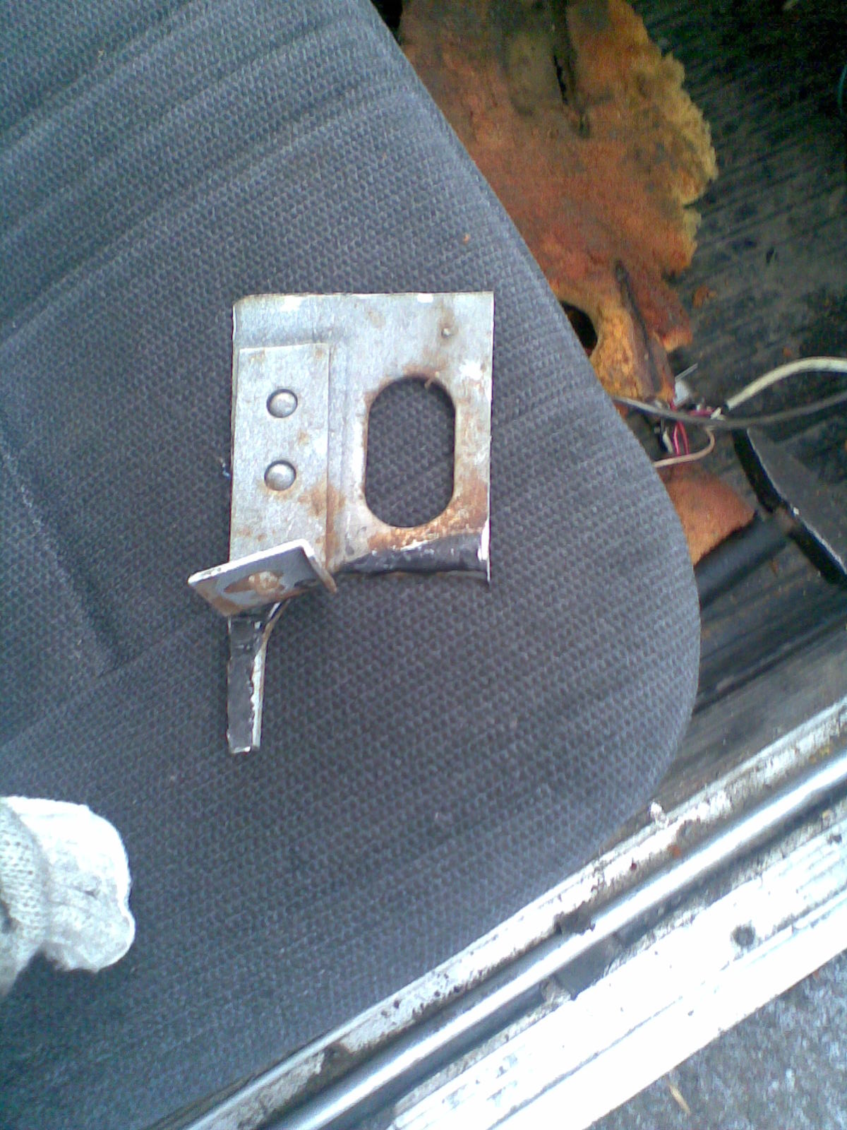

Сообщение Voronnn_ONE » Пт дек 30, 2011 15:49 pm
Срезал с донора нижние крепления торпеды,впихнул себе торпеду для примерки,с печкой еще не разобрался :sad: Вот такие дела.

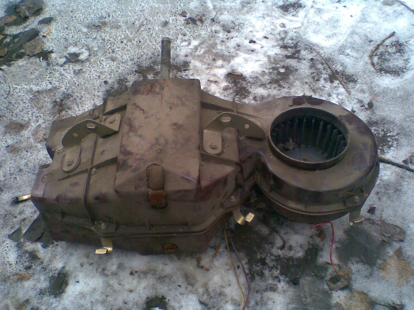

Сообщение vovka_ximik » Пт дек 30, 2011 17:19 pm
я хз чего у тебя там так все сложно.
у тебя же 2410?
тогда:
-срезаешь центральный железный воздухавод и выкидываешь его на йух
-патом береш лыжу, на каторую панель крепица и прикручиваешь к рамке лобовога стекла, центральные отверстия совпадают с заводскими, по краям можно просто на саморезы посадить.
-верхнее крепление торпеды 2410 отрезаешь/загибаешь оно не нужно
-дальше проводка и вся остальная лабуда
-ставишь панель без проблем, сверху прикручиваешь панель к лыже, снизу на штатные места панели 2410.
все
печка в 2410 от 3110 стает без проблем
для того чтобы установить кансоль нада ручник поменять, и пару кронштейнов приварить и все
ага ***, посмарел что у тебя 2401, тогда это все немного усложняет канеш
-- Пт дек 30, 2011 20:21 pm --
короб под печку нада с 3110 срезать и себе приварить

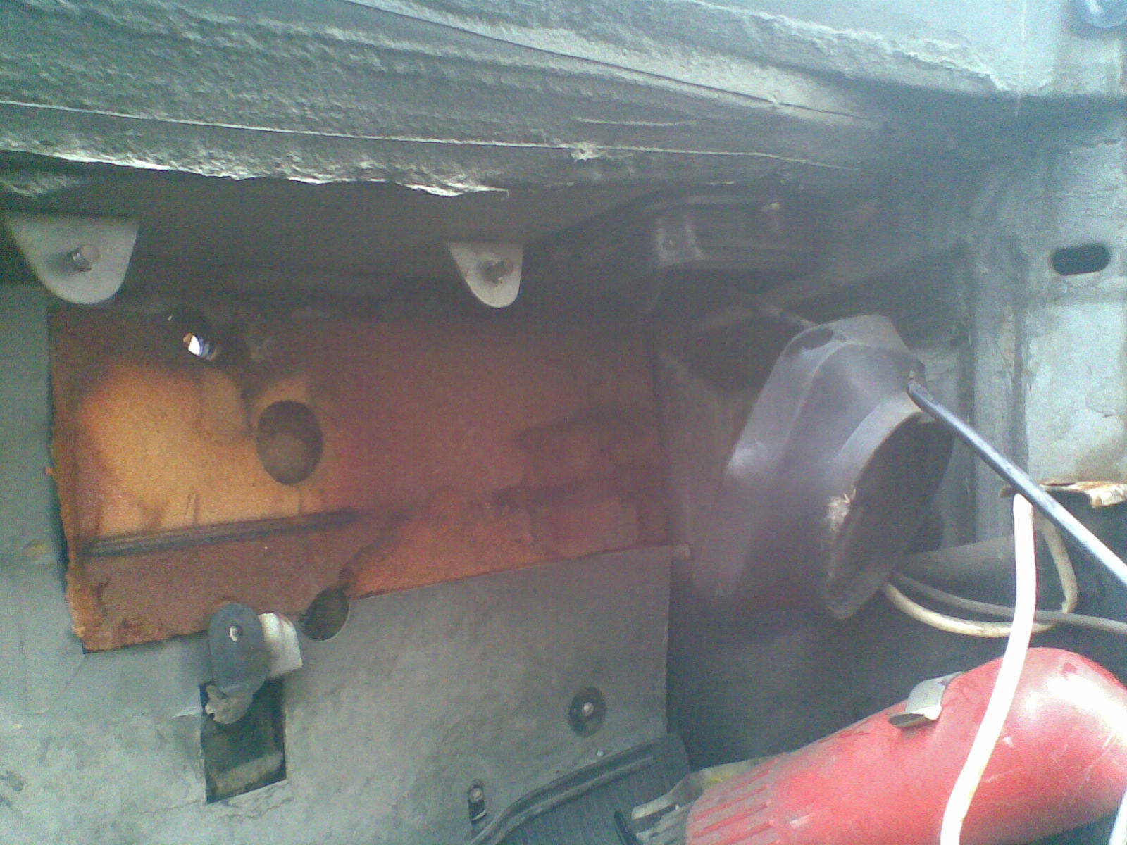

vovka_ximik Вот вот,консоль давно стоит,ручник снял совсем,верхние крепления торпеды такие же,с нижними разобрался,думаю сделаю,а вот с печкой потрудней,короб с 3110 вырезан,но у меня нет сварки и надо еще срезать кронштейн с 3110,который держит печку по середине,там тоже вроде более менее,также просверлить дырки под новый радиатор печки,но самое трудное пришмандырить короб

Сообщение Voronnn_ONE » Сб янв 07, 2012 17:28 pm
Замутил нижние крепления торпеды :good: также начал подписывать провода на доноре
