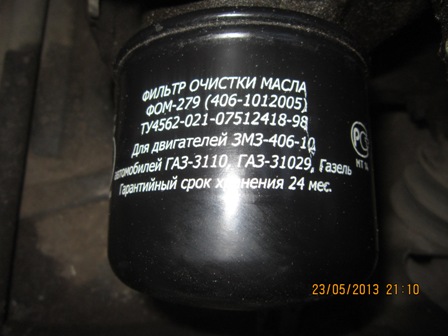

У кого стоит полнопоточный металлический фильтр, будьте внимательны при покупке нового. На днях купил вот такой
Изделие промаркировано, как Самарский "салют", с другой стороны сфоткать не получилось. Но был упакован не как обычно в коробочку, а просто в пакетик. Нареканий к нему нет, кроме одного: если затянуть чуть туже, чем рекомендовано, то полностью перекрывается подача масла. Сколько фильтров до этого брал: "салют" в коробке, SCT, "ливны" - ни разу такого не было. Хотя тяну все одинаково.

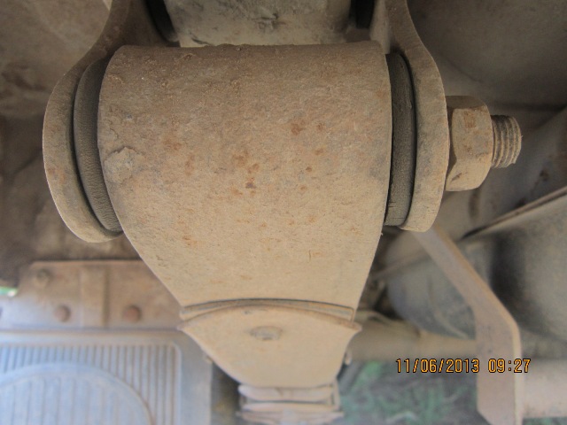

Выше писал про РТИ подвески. Вот сфотографировал втулки рессор. Начали покрываться сетью мелких трещинок, посмотрим, сколько проживут.
