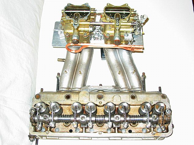

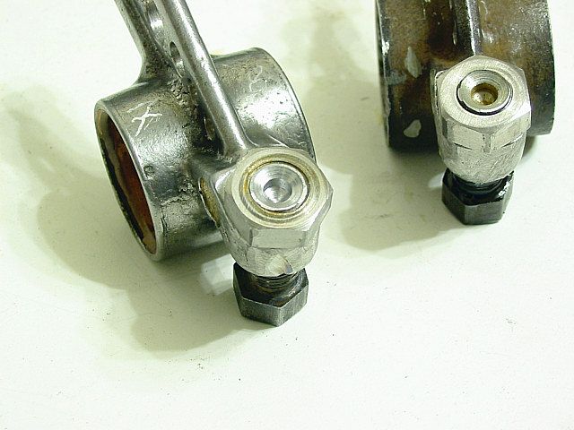

Mortis писал(а):Перетряхнул ось коромысел. Носки коромысел с боков обрезал по отпечатку клапана, в какой-то мере компенсировав таким образом вес стальных колечек на тарелках.
Обрезанное с боков коромысло наверно пойдет только где идеально точно по центру коромысло-клапан?Сколько видел 402-х движков везде коромысла несколько криво смещены от клапана.
Резьбовую часть тоже доработал: сделал от масляных дырок проточки вниз, чтобы болт можно было вывернуть до упора без нарушения смазки.

Я эту ось день собирал. Все коромысла перетасованы для наилучшей попадаемости, а где не хватило - стойки болгаркой отторцевал. А исходно - да, был аццкий кривняк.

Олег,если вы облегчили таким образом грм,то какой должен распредвал?Ведь он же рассчитан на определенное число оборотов?И ваш двигатель если раскрутить до 5.5-6000 т.об. убегают ли зазоры в клапанах?Я так понимаю затрачено столько труда что бы на высоких оборотах ДВС клапана как бы это сказать не подвисали и не было вибрации в ГРМ?Это очень мне интересно знать.Ведь бытует мнение что 402-й двигатель нет смысла тюнинговать...А на вашем примере оказывается можноMortis писал(а):Просверленный болт на два грамма лечге целого, титановая гайка на два грамма легче стальной. 4 грамма на этой стороне коромысла никакой погоды не сделают, поэтому и написал - в порядке изъёбства. Вот на длинном конце облегчение это уже чувствительно. Наибольший эффект от титановых тарелок (- 15 грамм) и проточенных толкателей (- 30 грамм).
