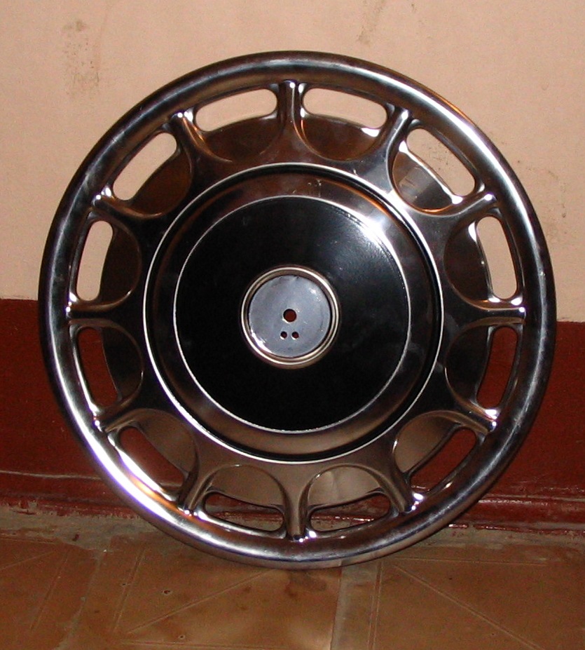

есть вот такие колпаки
подскажите-они на R-14 или на R-15?

машина в гараже,колпаки домаЛатыш писал(а):померить надо

Дюйм - 2,54 см. Эти колпаки для ГАЗ-3110

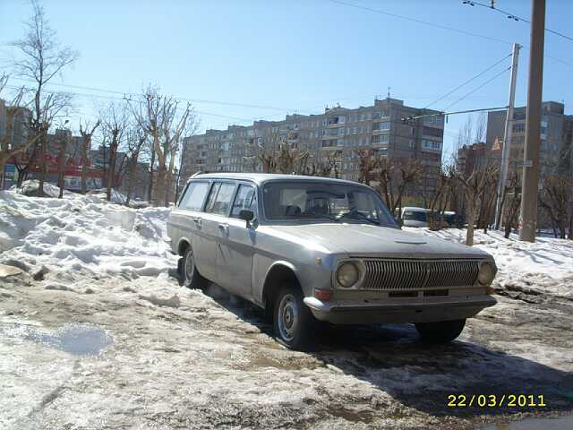

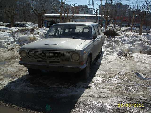

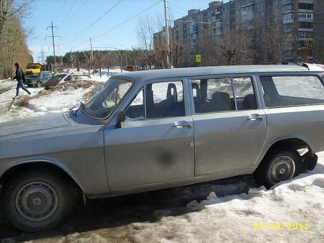

сегодня видел на улице Рабкоров очень красивую сарайку.жаль хозяина не было...
