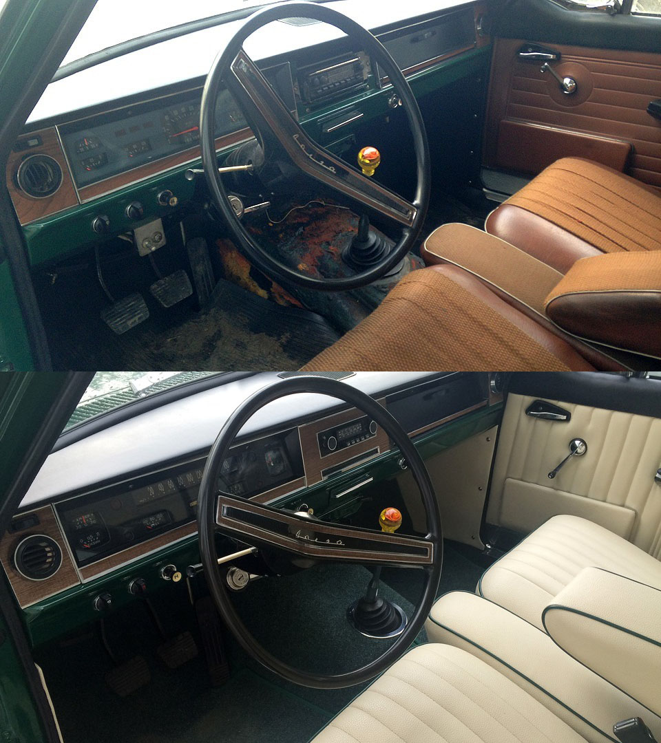

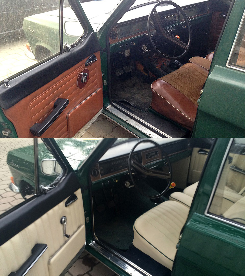

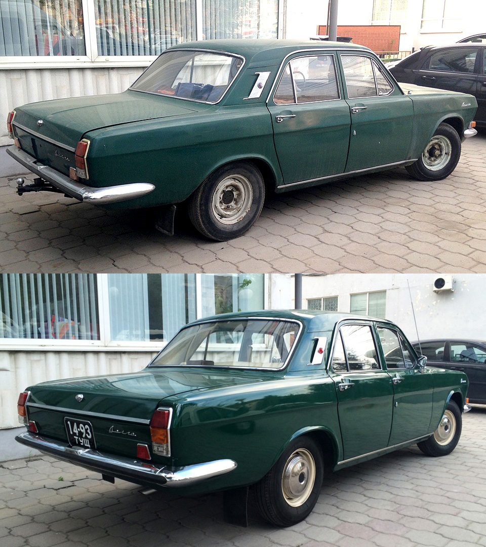

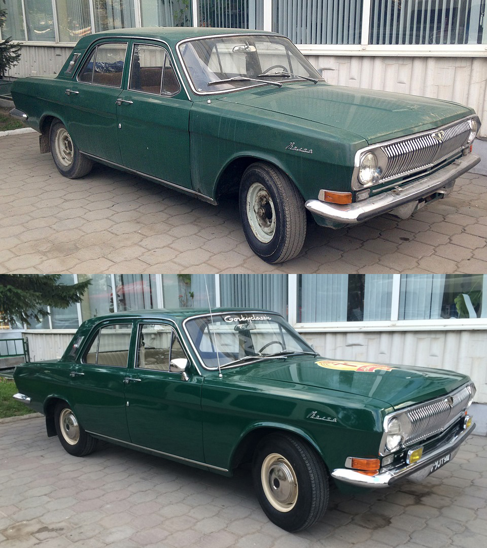

Давненько ничего не писал.. а машина тем временем практически закончена. После ГУМ-ралли выявились некоторые проблемки, которые уже почти решены. На следующую весну запланирована замена проводки на новую. А пока подведу итоги восстановления в течение 2 лет (сезонов):
1. Кузов:
— замена переднего крыла, точечная сварка низа дверей, вытягивание порога, выравнивание всех поверхностей и зазоров
— грунтовка и окраска акриловой краской с лаком всех внешних деталей и проемов
— установка новой оптики, новых элементов хрома, новых уплотнителей
2. Салон:
— перешив сидений и дверных карт с использованием немецкой эко-кожи и сохранением оригинальной фактуры (рисунок дверных карт переделан на "ранний", что допускается в 76 году)
— перешив батонов, восстановление первосерийных ручек-подлокотников
— декоративное хром-напыление на порожки и нижние накладки дверных карт
— оклейка торпедо пленкой "под дерево"
— пошив салонных ковриков по оригинальным лекалам
3. Двигатель/подкапотка:
— полная разборка, дефектовка блока; шлифовка и балансировка коленвала, замена поршневой группы
— фрезеровка новой ГБЦ до высоты под 92 бензин, установка новых клапанов
— сборка, покраска термостойкой краской блока, гбц, помпы
— установка новых впускных и выпускных коллекторов
— установка новой оригинальной выхлопной системы с термостойкой окраской
— полная переборка помпы с заменой всех составляющих
— прочистка, пайка и окраска радиатора
— замена бачков (расширительного и омывателя)
— замена сцепления на немецкое Luk, замена обоих цилиндров сцепления с промывкой и переходом на DOT
— замена всех ртц, переборка гтц, установка нового гвут, новых шлангов с переводом всей системы на DOT
— переборка и настройка карбюратора
— замена масел в двигателе, кпп, мосту
4. Ходовая:
— замена всех резинок подвески
— замена сальников полуосей
— удаление 6-ых листов рессор
— замена всех амортизаторов на новые масляные
— заменена стоей стабилизатора, резьбовых втулок
— полная переборка и покраска рулевого редуктора
— пескоструй и окраска колесных дисков, установка новой резины ИД-195, полировка колпаков
5. Разное:
— установка оригинальных ПТФ с желтыми стеклами
— установка ранней "ленточной" приборной панели с окраской подложки в черный полуматовый цвет
— установка FM-модулятора в оригинальный радиприемник, замена динамика в штатном месте
— установка правого оригинального зеркала
— пошив коврика в багажник по оригинальному лекалу

1. Кузов:
2. Салон:
4. Ходовая:
5. Разное:
— установка черных номеров, снятых с тульской утилизированной ГАЗ-24 1976 года
— установка рамки и крышки АКБ
— установка ранних оригинальных брызговиков "с оленями"

Дааа,сколько труда!
Одна из лучших 24рок!

Очень красиво! А чёрные номера стоят официально?

Спасибо большое, друзья! Номера реальные (сняты с тульской утилизированной 24ки моего года), но только для выставок/фотосессий. Хотя я и по Туле езжу иногда на них - уважительно относятся у нас гайцы к ретро) Когда участвовал в ГУМ-ралли - по Москве на них ездил)
