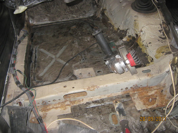

старая мастика со временем становится дубовая, трескается и в трещины попадает вода, например, с ковриков, через текущий уплотнитель лобового, ну и т.д.
шпатель через дырки ессно насквозь проходит :lol:
через 1-ю дырку видел пол гаража :mad: судя по всему вода попадала именно оттуда, т.к. на момент зачистки она уже была. а со стороны печки все сухо.
2-ю и 3-ю дырки наковырял я в процессе зачистки. они уходят в раскос и следовательно землю через них практически не видно.
сегодня попал в гараж на 3 часика. зачистил пол водителя от мастики при помощи шпателя и строительного фена :good: , снял накладку тоннеля, и воздуховоды.
пол водителя в отличном состоянии и это радует.
на очереди задний пол и визит к сварщику.

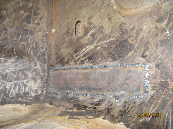

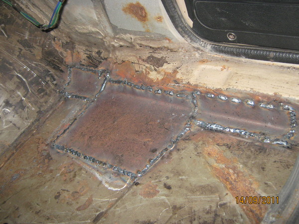

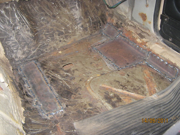

сегодня съездил к сварщику. хотя съездил - это громко сказано, т.к. гараж сварщика находится метрах в 25 от моего :verynice:
результат 1.5 часов работы и 100 тугриков инвестиций:

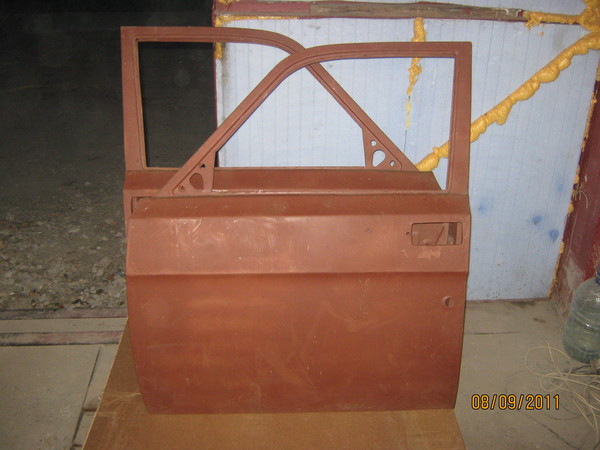

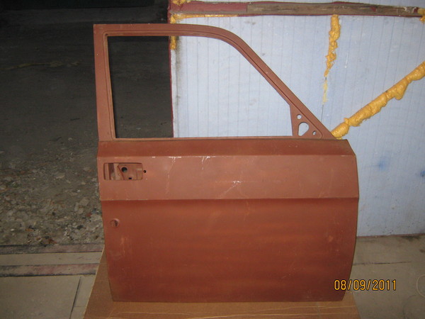

на прошлой неделе получил посылочку с мегаништяками:
2 передних двери, абсолютно новые, сделанные в стране советов и за относительно смешную сумму :overhappy:

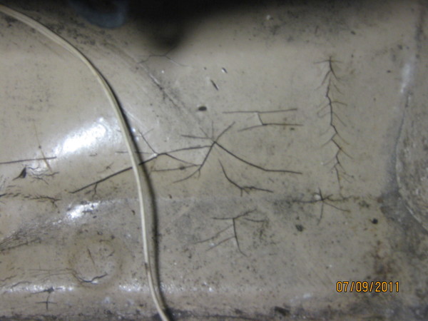

ну и специально для Влада фотки трещин в мастике, под которыми можно обнаружить весьма неприятные сюрпризы:

так а что с твоими дверьми, или это ты просто запасаешься?:)

Xander,
в идеале, у меня оба передних крыла, 4 двери и заднее правое крыло под замену.
пока перетянул проблемные места шпаклевкой со стекловолокном.
через пару-тройку лет хотелось бы серьезно покраситься ну и ессно поменять навеску. поэтому последовав совету Кости (Константин-24) потихоньку запасаюсь ништяками :good:

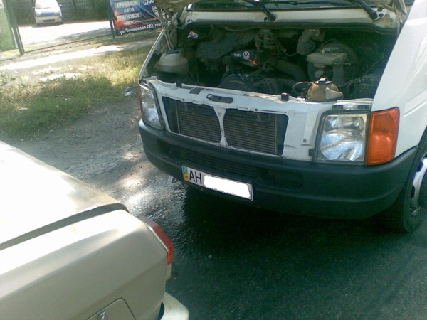

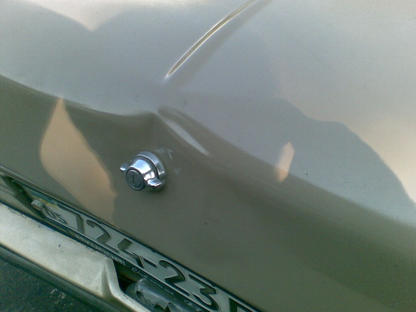

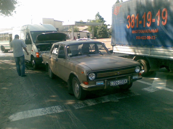

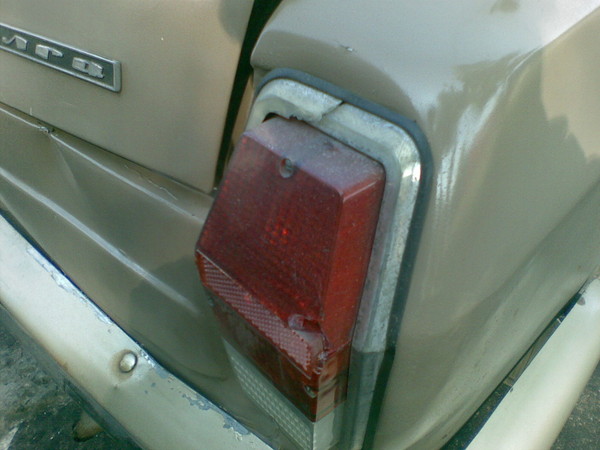

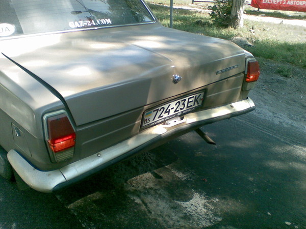

Сообщение usatank » Пт сен 16, 2011 22:50 pm

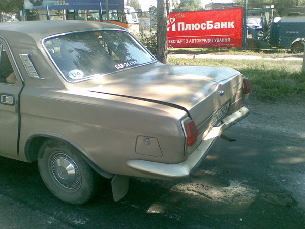

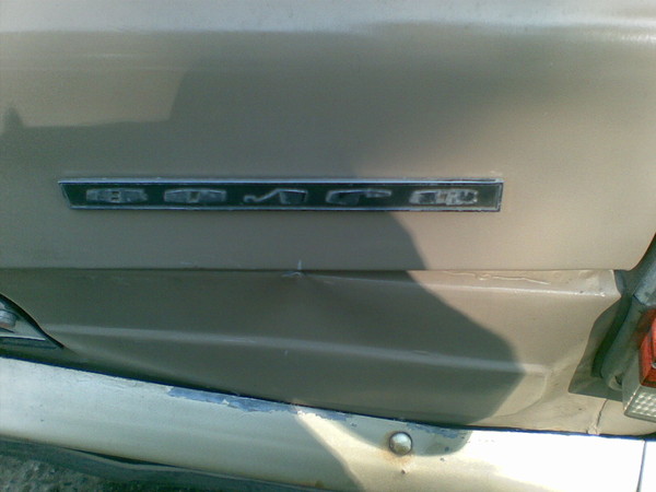

сегодня отвозил бабушку в суд и жестоко поплатился за соблюдение ПДД став коллегой Мерлина :buhalo:
фотки не очень, т.к. с патифона :sad:
около 14.00 подъезжая к пересечению Одинцова и Югославской (выезд с "дурной" балки) соблюдая ПДД остановился на знак "Проезд без остановки запрещен":
держа ногу на тормозе включил первую передачу, что-то еб :censored: ло и машина прыгнула вперед на полметра :surprise:
смотрю в зеркало и понимаю, что едущий сзади бусик Фольксваген приехал мне в задницу :buhalo: :
машина слава Богу на ходу, багажник не открывается. крышка багажника домиком, бампер, номерная и подномерная панели дугой, фонарь треснул. Волнует состояние пола в багажнике, но открывать не стал, т.к. потом его не закрою.
Бусик утащили на галстуке, т.к. у него пробило радиатор и, по словам водителя, бачек интеркуллера. подмялся и ушел капот, ушла правая фара.
Позвонил отцу, чтобы он вызвал с городского телефона ГАИ и подъехал забрал бабушку. Он позвонил в ГАИ - там сказали, что машина уже выехала. Водила бусика оказался адекватным, сразу признал, что "проеб :censored: л"(с) и подумал, что я не буду останавливаться на знак. В дружественной обстановке поржали-попиз :censored: ли. Оказалось, что это его 1-я авария с 94-го года, где виноват он, ну и моя первая авария за 3 с небольшим года вообще. Юбилей, ёпт :buhalo:
Тем временем прошло часа 2 :surprise: к нам подъехали ДПС, поругали за то, что не выставили знак аварийной остановки, пообещали еще раз позвонить и уехали.
Через 2.5 часа звоним в ГАИ мол где инспектор и оказалось, что немного дальше того перекрестка было еще одно ДТП и дежурный подумал, что ГАИ надо вызывать туда.
Еще минут через 15 приехал инспектор - очень адекватный парень :good:
Нарисовали схему, подписались, инспектор забрал права и техпаспорт, сказал ехать в Ленинское ГАИ (по Куйбышева, рядом со стадионом "Металлург") и поехал оформлять еще одно ДТП.
Я уехал своим ходом, а Фолькс на галстуке поехал в гараж.
На Куйбышева на повороте на "Стройдеревню" я и увидел то ДТП, которое поехал оформлять инспектор: блондинка на Камри вызжала из "стройдеревни" и подбила блондинку на Форестере, которая ехала по главной. из-за этого пробка была аж до Автотрейдинга :surprise:
добрался до ГАИ, минут через 7 подъехал инспектор, блондинка на Форестере в сопровождении ее отца (как я понял) на Акуре МДХ и блондинка на Камри в сопровождении мужа (как я понял) на Аутлендере ХЛ.
т.к. водилы бусика не было - начали оформлять ДТП блондинок. Прошло около часа. Инспектор закончил оформлять ДТП блондинок, позвал меня и еще минут через 5 подъехал водила Фолькса.
Оформились, мне отдали справку о ДТП, права и техпаспорт. У водилы бусика права ессно забрали, по словам гайца ему светит от штрафа в 340 грн до лишения прав на полгода.
Суд будет где-то через месяц. В понедельник надо ехать на оценку в страховую виновника.
Часов в 19 закончили, я уехал в гараж, подъехал к сварщику, он сказал, что замена всего на новое потянет косаря на 3-4. но после всех судов надо к нему подъехать - он попробует вытянуть.
отакЭ....
З.Ы. Сорри за длинный пост :nice:

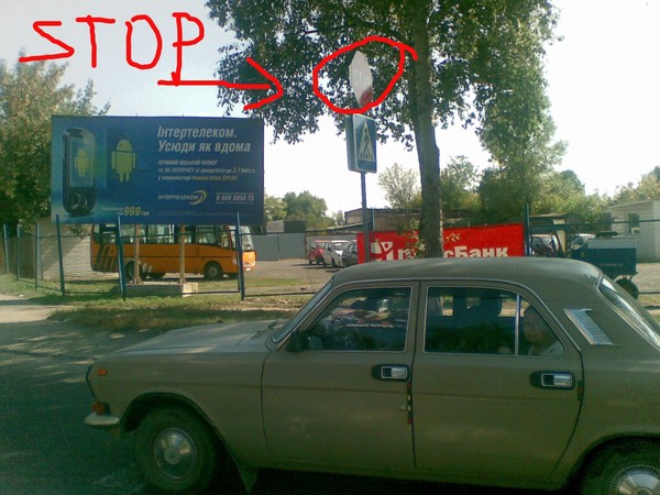

Обидно - не то слово... классическая аварич, которая есть в любом учебнике водителя: Т-образный перекресток - выезд с второстепенной на главную... и самое обидное и одновременное смешное (ржали с этого сегодня все :lol: ), что ДТП произошло из соблюдения мною еб :censored: ых ПДД :buhalo:
З.Ы. а если бы не остановился на знак, то направо, куда я собирался ехать, рядышком кольцо, на котором стояли ДПС, которые подъехали и сказали знак аварийной остановки поставить, и поимели бы с меня бабло, но зато машина была бы целая :buhalo:

по поводу выезда из балки:
выезд нихера не дурацкий, т.к. дорога в оба конца нормально просматривается.
знак "Проезд без остановки запрещен" с одной стороны вообще нахер не нужен, не только на данном перекрестке, а и вообще, т.к. знака "Уступи дорогу" вполне достаточно для регулирования приоритета проезда перекрестка, ну а дальше водитель САМ исходя из тех же ПДД должен выбрать безопасную скорость движения и САМ решать останавливаться ли ему полностью или нет.
С другой стороны знак "Проезд без остановки запрещен" информирует водителей о том, что впереди едущая машина ОСТАНОВИТСЯ и чтобы они были к этому готовы и смотрели на НЕЕ, а НЕ по сторонам!
И остановился я не резко! И следов моего экстренного торможения НЕТ! О чем, кстати, я и написал в объяснении.
З.Ы. Зашел на сайт технолюкса и посчитал стоимость НОВЫХ запчастей:
1) 24-5604010 Крышка багажника 2410 - 1053 грн;
2) ФП120-3716010 Фонарь задний (Волга 2410) - 132 грн;
3) 2410-2804015 Бампер задний (средняя часть) 2410 - 612 грн;
4) ФП121-3717000 Фонарь освещения номерного знака с кронштейном (Волга) - 48,5 грн;
5) 24-5601012 Панель номерного знака 2410 - 222 грн;
6) 24-5101160 Панель задка нижняя (пирог) 2410 - 429 грн;
7) 24-5604040 Уплотнитель крышки багажника 24 - 96,5 грн;
Итого: 2593 грн.
К этому еще нужно прибавить:
1) стоимость надставки (желоб-водосток) - порядка 100 грн;
2) крыло правое тоже немного повело, если его менять - это еще 664 грн;
3) покраска 4 или если с крылом 5 деталей. самая демократичная цена, которую я знаю у нас - 800 грн/деталь - это еще 3200-4000 грн.
4) замена и подгонка всего вышеперечисленного - даже не знаю во сколько выльется, ну пусть 1000 грн.
Так что, если посчитать как страховщики считали бы стоимость ремонта иномарки, получилось бы порядка 6893-8357 грн

usatank, выезд то не дурацкий, но знак Stop там лишний, т.к. дорога хорошо просматривается.
usatank писал(а):и смотрели на НЕЕ, а НЕ по сторонам!
Если смотреть только на неё, а не по сторонам, то можно и не пропустить кое-кого едущего по главной :nice:

Сейчас занимаюсь приведением пола салона в порядок.
к сожалению, все идет намного медленнее, чем хотелось бы :sad:
такими полы были после отколупывания/отбивания мастики:
дальше было отмывание остатков мастики бензином, зачистка полов до металла, покрытие кислотным грунтом, 2 слоя антикоррозийного грунта (фото сего процесса нет).
переложил проводку - теперь по полу не болтаются сопли.

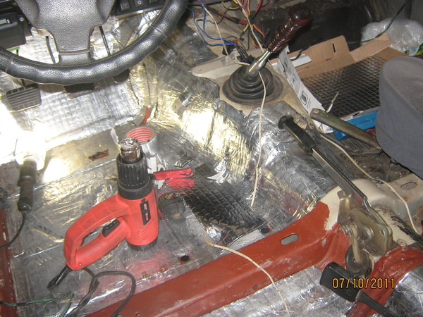

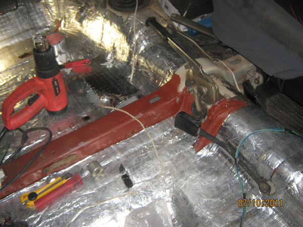

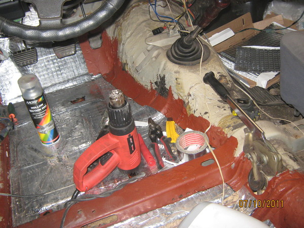

дальше понеслась виброизоляция:
на пол прикатывал Шумофф м3, а на моторный щит и тоннель кпп-кардана шумофф микс ф.
оба материала по всем тестам и отзывам превосходят stp bimast bomb, они меньше по размерам, следовательно их удобнее кроить и прикатывать. и в конце концов выходит дешевле, т.к. от нее практически не остается обрезков.
прикатывать особенно микс ф тяжело: надо греть, прикатывать металлическим роликом, опять греть - опять прикатывать, материться, и опять греть-прикатывать :lol:
осталось довибрить моторный щит с водительской стороны, пролить перед зимой левый лонжерон и раскосы, сделать шумку и.... все тоже самое с правой стороной :fool2: :crazy:
ну и чтобы немного разбавить унылую анкету:

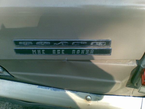

1) друг сделал фотожопу на битый зад моей машины (осторожно, ненормативная лексика!):
идея дополнительного шильдика мне понравилась :lol: :good:
2) кто не знает, Донецк стоит на реке Кальмиус, которая разделяет город на западное и восточное побережья направления. когда-то река была судоходной, сейчас же местами она превращается в ручеек :sad:
пока катался по страховым/экспертам сделал несколько фоток:

Насчёт шильдика-реально звучит!!!:)
Андрюх,щётка железная на болгарке, это специально для неё предназначенная или сам примудрил?

Xander, в гамазе электроинструментоф продаётся. Разных размеров, и жёсткости.

Xander,
щетки такие в свободной продаже :verynice: , свою брал на "Соколе" за 20 грн.
прикручивается гайкой к валу болгарки.
по-научному называется щетка-крацовка.
Бывают мягкие и жесткие, большие и маленькие :nice:
для полов/порогов жесткая щетка в самый раз, т.к. мягкая быстро облысеет (проверено лично).
а вот для кромок всякие, где можно порвать/помять металл лучше мягкую.
такого рода щетки есть и на дрели.

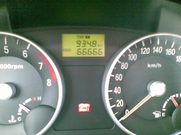

после звонка сажусь в Ацик, завожусь и наблюдаю аццкий парад цифр :shaman: :
пробег за 4 года и 2 месяца. кому-то покажется детским, но для нашего города вполне среднестатистический.

Советую глянуть http://start-drive.com.ua/forum/index.php
Там хлопцы под советами гуру перевертыши делают как с заводаа, без замены кузовщины! Я как почитал - так теперь ни одно ДТП не страшно! :good:
-- Чт окт 20, 2011 20:53 pm --
Судя по фоот повреждений - все лечится без замены деталей (максимум новый фонарь). причем Если приварить ухи и дернуть пару раз Волгой - она сама почти всё поставит на место ;)

Сообщение usatank » Пт ноя 04, 2011 17:39 pm
Serzhi,
как со страховой вопрос порешается естественно будем пробовать вытянуть :victory:

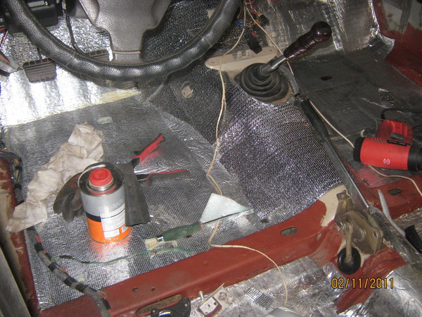

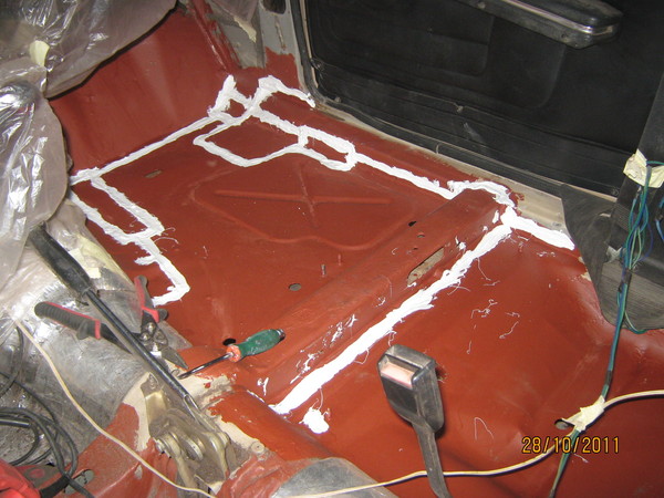

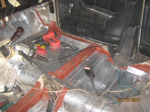

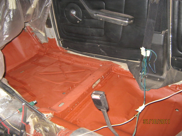

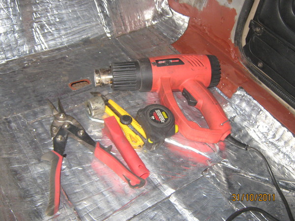

зачистил правый пол, обработал преобразователем ржавчины, протравил кислотным грунтом, прогрунтовал антикоррозийным, промазал все швы шовным герметиком и еще раз прогрунтовал:
через 3.5 часа работы полы были виброизолированы:
набор юного виброизолятора: ножницы по металлу - удобно резать вибру и шумку, ролик металлический, нож, рулетка и строительный фен:
начал ложить шумоизоляцию: 1-й слой STP Акцент 10, потом 2 слоя строительного 8-мм пенофола, приклеенного на 88-й клей:

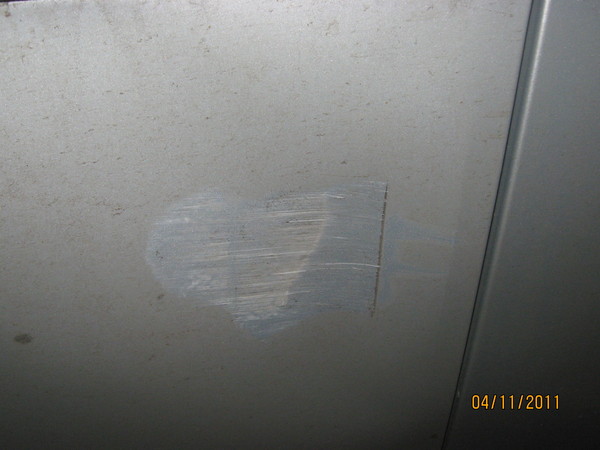

З.Ы. Вчера какой-то контрацептив (ну или контрацептивка) сделал(а) подарочек: пока акцент стоял в одном из дворов в центре города, помял(а) и поцарапал(а) водительскую дверь и свалил(а)
:buhalo:
осень какая-то неудачная в плане ДТП у меня :buhalo:

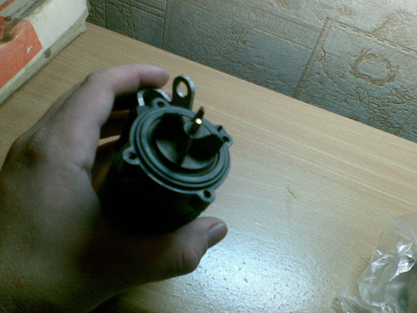

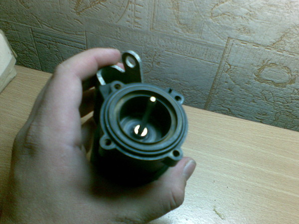

ну и как говорится "загорелась в ж*пе сера"(с) - решил поставить электроклапан печки, чтобы управлять кнопочкой, а не дебильным рычажком.
Изначально хотел брать электроклапан печки в сборе с помпой от 38/39-го бумера , но они оказывается тоже ломаются (но это фигня, т.к. мануалов по их переборке куча и ломается там отнюдь не электроника), но вот выхода на печку у них 2 и что делать с "лишним" я так и не придумал :sad: поэтому взял от казели :buhalo:

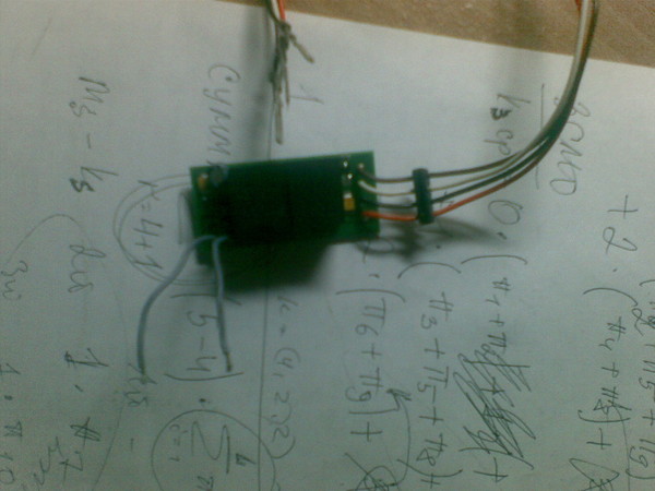

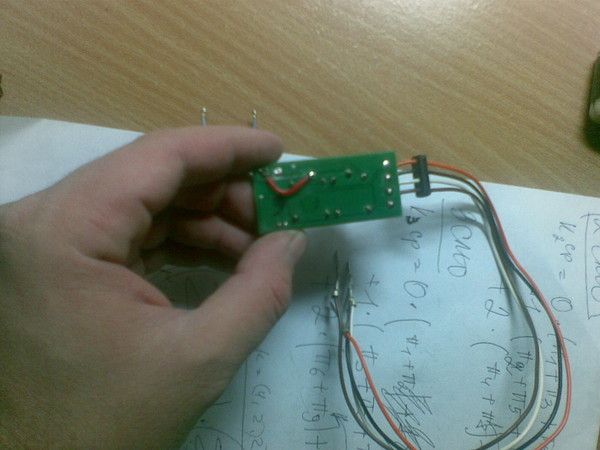

купил, принес собрал: ничего не щелкает, никаких движений не просиходит :fool2: разобрал... перегорела одна дорожка. показал знакомому: он сказал запаять дорожку и заменить реле ибо там с завода (или как там называется эта шарага, где гребаную плату делали) стоит гавно. купил нормальные импортные релюшки аж по 2.5 грн/штука!!! отсюда вопрос: нахрена изначально экономить на спичках и ставить хреновые реле, учитывая, что нормальные стоят аж 2.5 грн/штука (надо 2), а сам клапан стоит 200 грн :surprise: :buhalo: ответ: видимо, чтобы потребителю было не скучно и он про :censored: бся при установке денек-другой.
перепаял реле, запаял дорожку, начал прозванивать и тут понял почему она сгорела: оба контакта моторчика закорочены между собой :surprise: :buhalo: на этом мои познания в электронике закончились :buhalo:

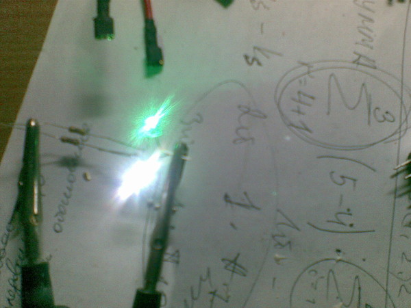

думал уже нести мозги клапана знакомому на ремонт, как вдруг наткнулся на пост товарища 4887, который многое прояснил: оказывется кран печки с таким артикулам бывает 2 вида:
1) белый провод +, черный -, зеленый и коречневый — управление отрицательными импульсами на открытие/закрытие
2) белый провод +, черный -, оранжевый и коричневый — открытие и закрытие
у меня как раз 2го вида
так вот видимо во всех кранах такого образца (в инете уже штук 5 примеров наковырял!) брак! оранжевый и белый провода перепутаный местами
и действительно местами перепутаны оранжевый и белый провод! оранжевый на данной схеме — это плюс. а белый — отрицательный импульс!
фотка мозгов: заменыне реле, провода перепаивать не стал, просто правильно подключил:

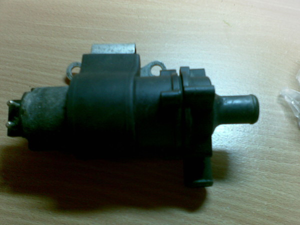

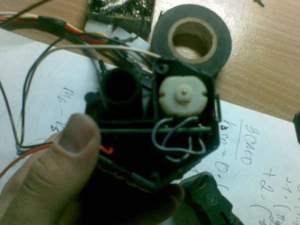

припаиваем моторчик, кстати импортный какой-то:
засовываем всю эту хрень в корпус клапана:

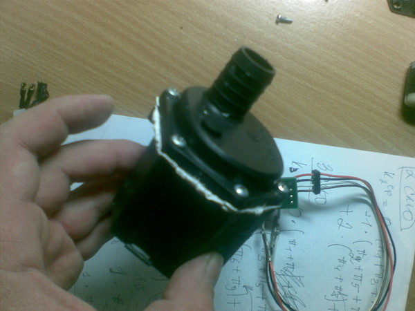

ну и собираем на герметике :RTFM: :

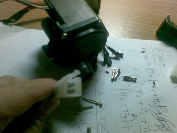

т.к. ответную часть под "домик" у нас в городе не нашел, перепаял под другой разъем:
спаял дома косу под клапан, а затем малехо пострадал фигней :verynice: :

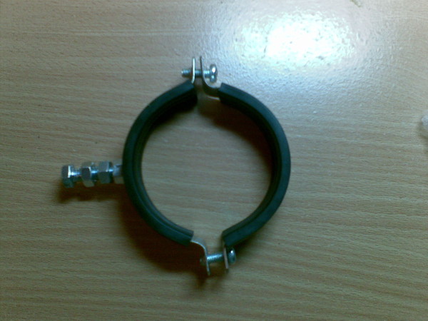

для крепления клапана печки взял трубный крепеж:

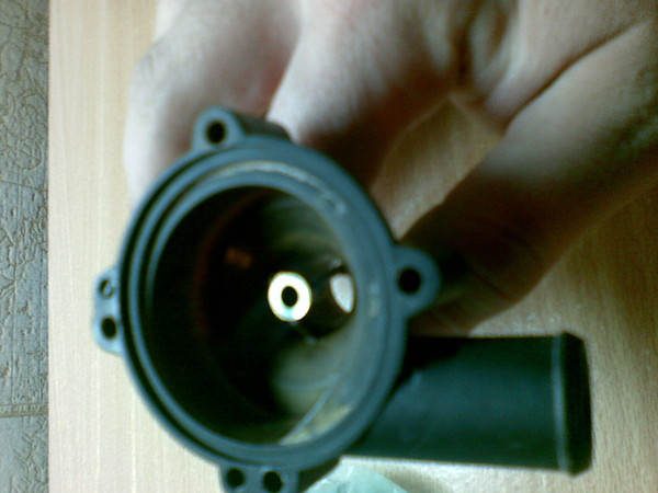

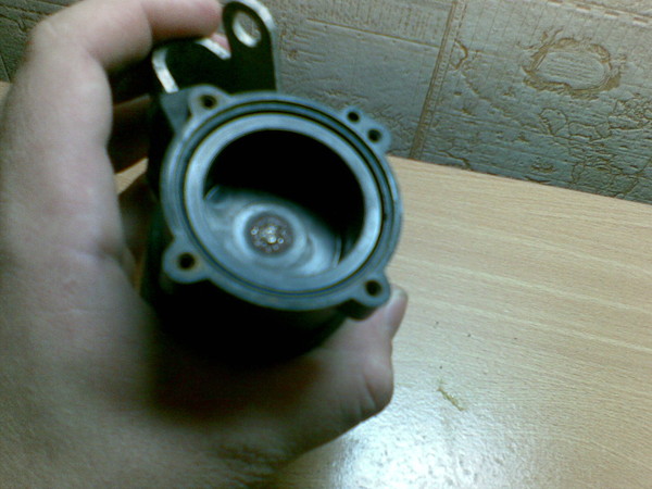

как говорится "гулять - так гулять"(с) пока одни ставят моторчик печки от ланоса - мы пойдем на север другим путем:

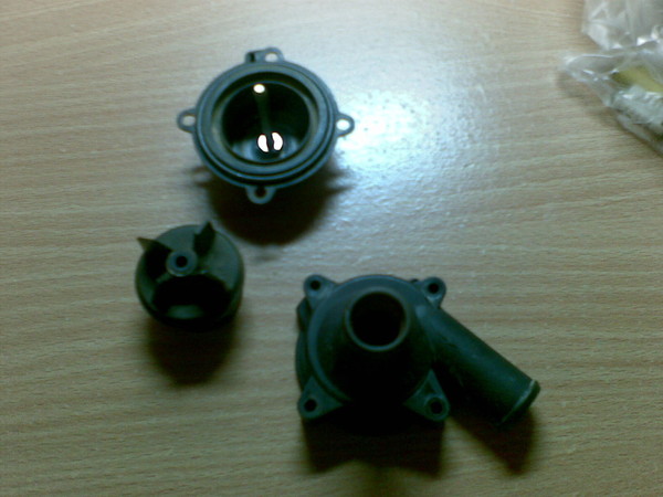

итак, вашему вниманию представляется мерсопомпа:
спасибо, Санек, за помощь в приобретении :peace:
для скептиков, которые не верят в немецкой качество то, что там 2 раздельных отсека:

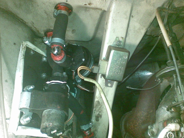

затем понес все это дело ставить.

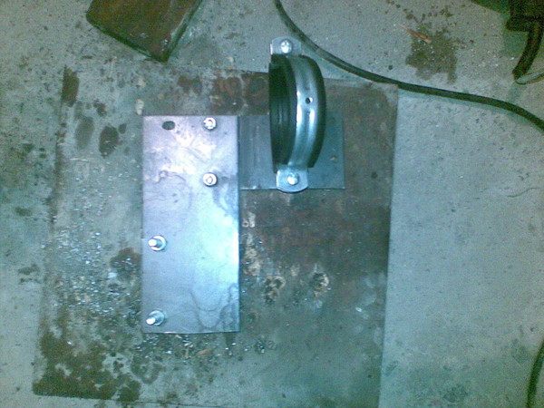

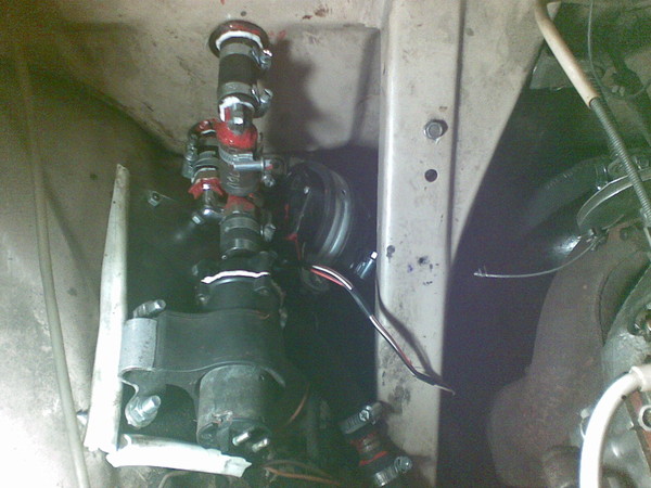

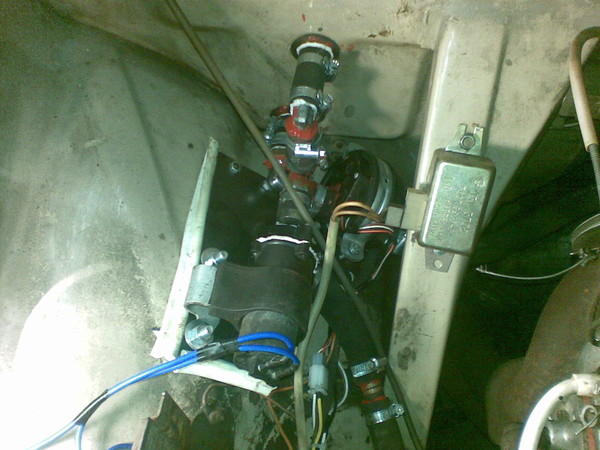

в 1-й вечер изготовил кронштейн под помпу и клапан:
крепится за шпильки штатного краника, материал: сталь 2-ка (часть, где крепится клапан печки) и сталь 5-ка (где крепится мерсопомпа).
т.к. был уже конец дня, у меня разыгралась страшная болезнь под названием ж*поголовие и я почему-то сдела так:
косяки установки: входной шланг печки подключен к верху вместо низа. клапан, помпа и шланги стоят косо-криво, 18-е шланги одеты на 16-е штуцера на герметик.
т.к. делаю все-таки для себя и, надеюсь, один раз и навсегда :verynice: в следующий заход все переделал:
вход печки снизу, клпан, помпа и пшланги стоят красиво, 16-е шланги одеты на 16-е штуцера, а 18-е - на 18-е :RTFM: ну и герметик само-собой :verynice:

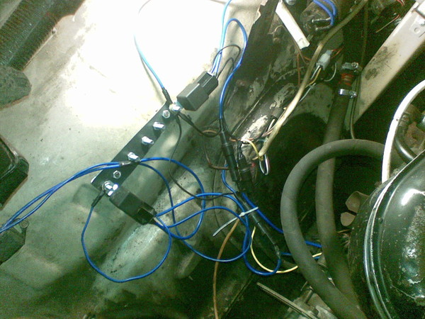

в следующий вечер изготовил планку с болтами под релюшки:
и протянул провода через отверстие для тросика штатного крана печки:

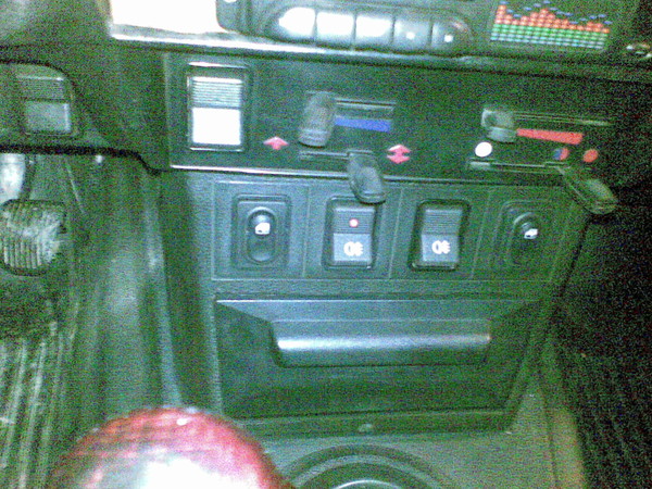

в салоне появилось еще 2 кнопочки: на помпу и клапан:

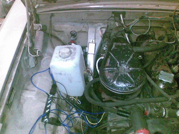

исчадие ада ака бачек омывателя при демонтаже вздумал потечь изо всех щелей :fool2:
разобрал все и собрал не герметике.
начал ставить на место бачек, а он где-то на 0.5 см не расходится с помпой :fool2:
изготовил планку и чуть подвинул бачек:
