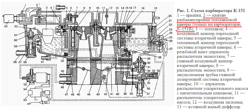

Сегодня клавишу подключил...
:mad: "Форсаж" называется. :mad:
Буить управлять принудительной разбалансировкой поплавковой камеры на ходу, в процессе движения.
Посмотрим, каГ на это буит мотор реагировать . :nice:

Scy.thian писал(а): "Форсаж" называется.
Что шутка чтоли? Это как и посредствам чего?

Инетерсен механизм работы форсажа. колись :pardon:
Сообщения: 13523
Re: Анкета Scy.thian
#305
Сообщение Mortis » Сб фев 26, 2011 21:21 pm
При разбалансировке смесь обогащается, вот и весь форсаж :).

Лосяш писал(а):Инетерсен механизм работы форсажа. колись :pardon:
:nice: Колюсь .
У мну К151В . УАЗ-вский . Жиклёры и эмульсионные трубки , поставил соответствующие К151С
А верхняя крыфка :mad: К151В имеет механизм разбалансировки поплавковой камеры. Т.е при включении зажигания электромагнит (деталь 63) нажимает клапан разбалансировки(деталь 2 ) и поплавковая камера сообщается с объёмом внутри воздушного фильтра, т.е. разряжение одинаково внутри поплавковой камеры и внутри объёма воздушного фильтра.Это и называется "сбалансированная поплавковая камера". При отключении зажигания , электромагнит (соленоид) отпускает клапан разбалансировки, и его поднимает пружинка , соединяя полость поплавковой камеры с атмосферой , сбрасывает давление паров бенза, кипящего на горячем двигателе в жаркую погоду, тем самым предупреждая переобогащение смеси в последующие минуты при пуске двигателя . Так этот механизм работает по штатной схеме .
А в случае разбалансировки поплавковой камеры при работающем двигателе , ввиду разницы давлений в атмосфере(а также в поплавковой , разбалансированной , т.е. соединённой с атмосферой камере) и внутри карбюратора (в эмульсионных колодцах, в частности ) смесь обогащается. И довольно таки значительно .
Вот я и поставил клавишу, что-бы попробовать этот процесс в управляемом режиме . Т.е клавишей отключаю электромагнит , и включаю .
Т.е. при разгоне , разбалансировав поплавковую камеру, надеюсь получить "мощностную" характеристику работы карба . :mad: Ну в случае необходимости , типо :mad: .
Зы. Испытания ещё не было .
