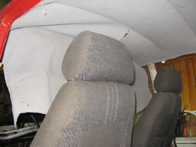

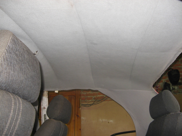

Купил наконец-то, Велюр серый, можно ли его стирать ? Как(если да)?,Как гладить? Чем приклеить и как?
Сообщения: 1203
#314
Сообщение losik » Вс мар 10, 2013 21:39 pm
Велюр в смысле кусок ткани или готовое изделие из него. И какой именно велюр, автомобильный от мебельного довольно существенно отличается. Автомобильный более тонкий наощупь и часто на подложке поролоновой.
#315
Сообщение vlad-chk » Вс мар 10, 2013 21:48 pm
да , потолок волговский целиком,велюр
на подложке.
Сообщения: 1203
#316
Сообщение losik » Вс мар 10, 2013 22:11 pm
Стирать то можно, желательно чем-нибудь не очень ядреным, но есть опасность, что когда высохнет сядет. Это не обязательно, но история знала примеры (может мыли не тем, ХЗ). Гладить нельзя, для сушки растянуть на чем-нибудь ровном, при натяжке все разровняться должно. Если не сильно загажен, я бы почистил уже после установки, каки-нибудь средством для очистки обивки салона.
#317
Сообщение vlad-chk » Пн мар 11, 2013 6:15 am
нет не загажен, есть пару еле заметных на свету пятен))
Спасибо за совет. :verynice:
а если он сейчас мятый то как быть?)
Сообщения: 1203
#318
Сообщение losik » Пн мар 11, 2013 8:44 am
Натягивать мятый, если после установки останутся заметные помятости, то после чистки разгладятся (он немного намокнет и при сушке натянется и расправится), если и это не поможет можно будет после чистки (чтобы разводы не появились) аккуратно на расстоянии обдать паром из утюга, после такой процедуры точно станет как попа младенца. Ему ведь всего то и нужно отсыреть и высохнуть натянутым.

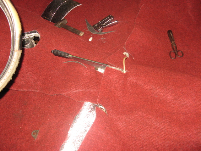

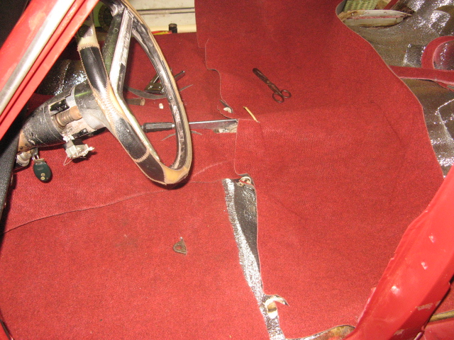

#320
Сообщение vlad-chk » Пт мар 15, 2013 18:43 pm

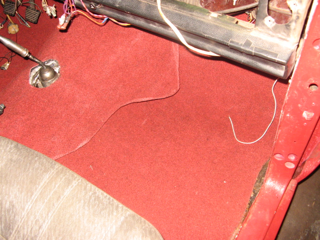

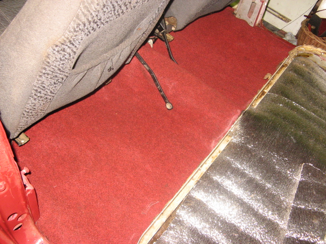

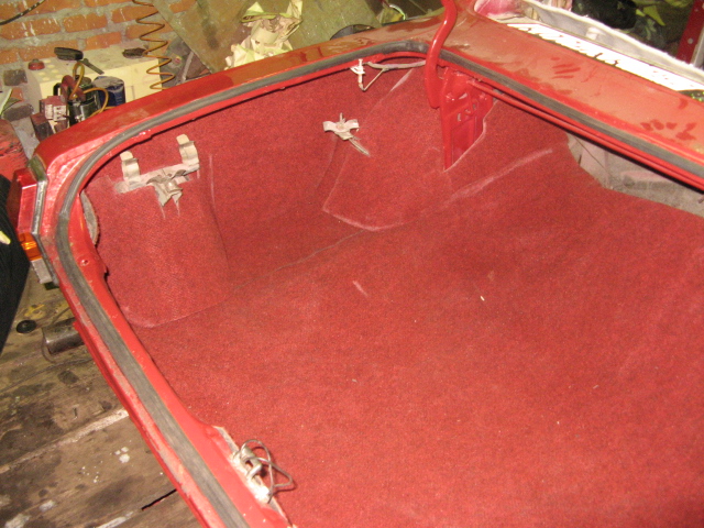

Ну вот изрядно изъебнувшись я все-таки поставил пятиступку :nice: , начал вырезать ковролин, а там фиг, не ложится целиковым листом, топорщится :crazy: :bad: ....Кто проходил данную операцию подскажите на сколько кусков разбивать и как?
#321

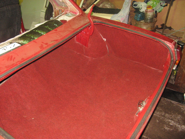

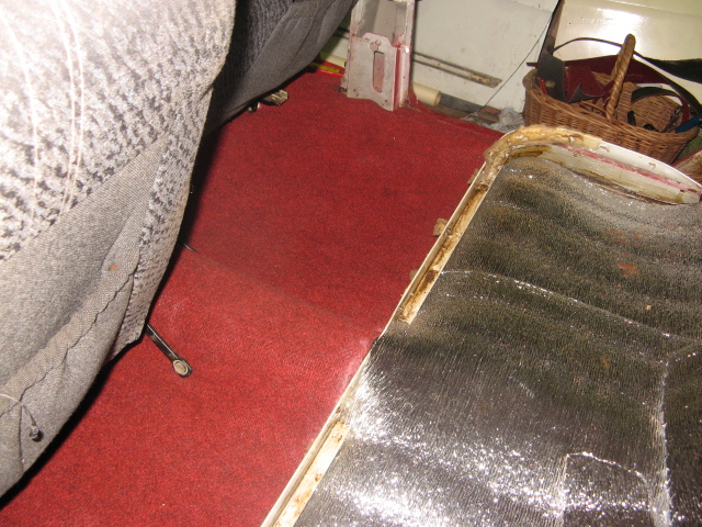

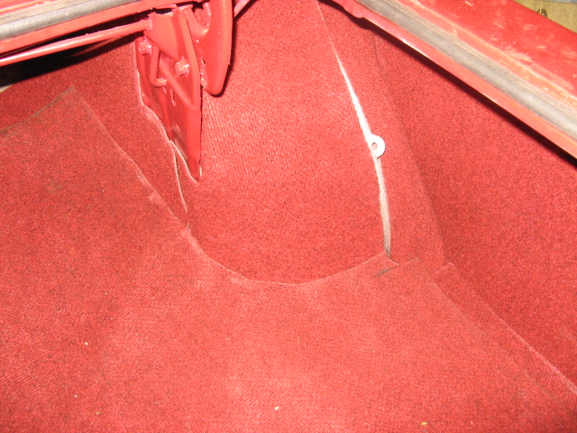

Сообщение vlad-chk » Сб мар 16, 2013 21:58 pm

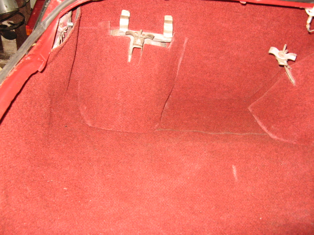

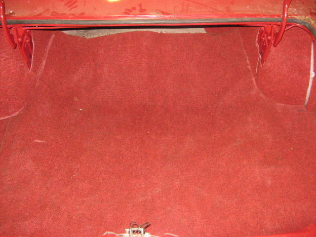

ну вот добрался я и до ковролина!
-- Сб мар 16, 2013 22:59 pm --
-- Сб мар 16, 2013 23:00 pm --
габажник тоже в теме) устал в усмерть :nice:
Сообщения: 1203
#322
Сообщение losik » Сб мар 16, 2013 22:01 pm
По месту резал. али выкройка имеется?
#323
Сообщение vlad-chk » Сб мар 16, 2013 22:02 pm
Вот думаю центральн коврик отдать на оверлок , кантик топленым молоком сделать, и светлые (почти белые) коврики- :good: ,
-- Сб мар 16, 2013 23:03 pm --
резал по шаблону, из бумаги, шаблон улетел в костер(((
Сообщения: 1203
#324
Сообщение losik » Сб мар 16, 2013 22:08 pm
К кантику цвета топленого молока и светлым коврикам просятся элементы в отделке салона такого же цвета (встаки в обивке сидений и/или в дверных картах). На что клеишь в багажнике?
#325
Сообщение vlad-chk » Сб мар 16, 2013 22:15 pm
так оно и будет) чехлы на сиденья буду заказывать красные с втавками из топленого молока,
пока ничем не клеил, наверное посажу на 88, или на цветные саморезы, но сначала АНТИКОР всего отсека!

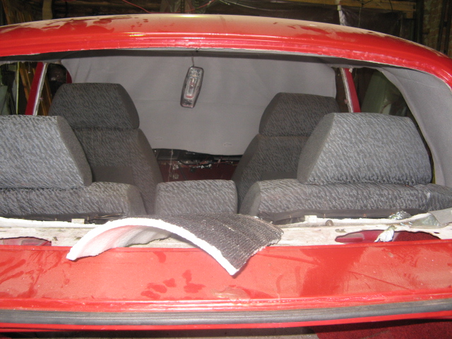

Сообщение vlad-chk » Пн мар 18, 2013 19:45 pm
вотЪ потихоньку начал)

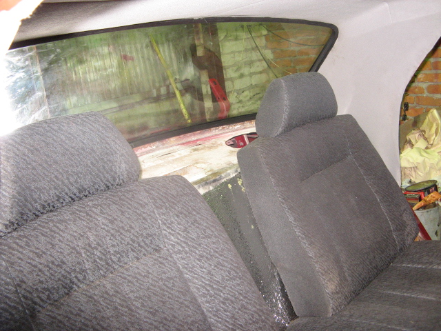

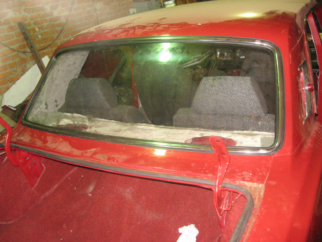

Сообщение vlad-chk » Пт мар 22, 2013 12:26 pm

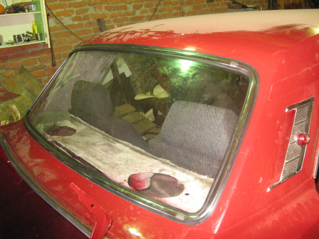

Ну вот, 1 стекло готово!
-- Пт мар 22, 2013 13:28 pm --
вот просто фото, за 2 дня снегу навалило, чистить заебся у гаража...
Сообщения: 1203
#328
Сообщение losik » Пт мар 22, 2013 12:48 pm
vlad-chk писал(а):за 2 дня снегу навалило
Знакомая картина :lol: . А что с задней полкой будет? Сам делать собираешься?
#329
Сообщение vlad-chk » Пт мар 22, 2013 12:50 pm
ага)) мм 20 фанеры, далее обшивка карпетом , и , скорее всего - Hertz) :nice:
Сообщения: 1203
#330
Сообщение losik » Пт мар 22, 2013 12:54 pm
То есть полки еще нет? Просто возиться с ее подгонкой гораздо проще без стекла. И по обивке полки я больше к кожзаму склоняюсь, карпет имеет свойство быть пылесборником, а так тряпочкой протер и чистота.
