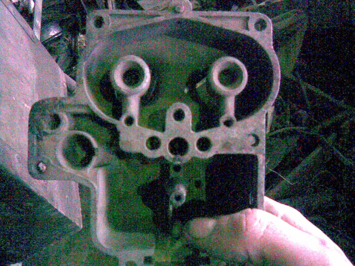

а вообще 135й не сильно выигрывает у 151с, если развернуть большие диффузоры или просто просверлить и края обточить, дремелем например. у 151с смесительные 23 и 26 против 27-27, это для разнообразия если кому интересно будет, зато сразу и эпхх, и автономное естройство хх, но с жеклёрами надо всё по новой будет. Чё скажите?
П.С. у 88го смесительные по 36мм(вместо 34х у135го), а большие диффузоры по 29мм.

Да ну нах!И не смесительные-а диаметр диффузоров-у к-151 23-26.У К-135 27-27.Я с этим к-151-м нае..я одно время по самое не могу(и не тока я)-то холостых нет,то расход непредсказуем-то 15-то до 25 литров в холода,то однажды он у меня разобрался на ходу и залил бензом весь мотор...жесть.А особенно парил мозх так называемый эпхх...экономия с ним на самом деле ничтожна-но гемора выше крыши.В общем то,прибор был задуман хорошо-и работает замечательно-с новья...(пока заслонки герметичны)и недолго.Но оно ж как всегда-все не слава богу.Кстати,газель оснащенная к-151-м соснет по полной у моей газели с карбом к-135.Вот так то.Колобок писал(а):к-84** а вообще 135й не сильно выигрывает у 151с, если развернуть большие диффузоры или просто просверлить и края обточить, дремелем например. у 151с смесительные 23 и 26 против 27-27, это для разнообразия если кому интересно будет, зато сразу и эпхх, и автономное естройство хх, но с жеклёрами надо всё по новой будет. Чё скажите?
Растачивать уж больно геморойно, к тому же подбирать жиклеры на последовательном карбе - это ни разу не то, что на параллельном. И ресурс у 151-го семейства хреновый... Вот дойдут руки, прикручу к 135-му ЭПХХ и совсем лафа будет.

Гм...есть же в природе к-135 с эпхх...интересно,на обычный к-135 инсталлируется сей девайс?Mortis писал(а):у 151с смесительные 23 и 26 против 27-27, это для разнообразия если кому интересно будет, зато сразу и эпхх, и автономное естройство хх, но с жеклёрами надо всё по новой будет. Чё скажите?
