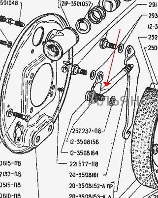

Друзья,объясните,как поставить на место тормозной барабан?
2 часа ебался,и сумел только оторвать фрикционную накладку на колодке. :sad:
Куда эти эксцентрики долбаные выставлять?
ЗЫ: ЗМ поставили,вот собирал его,так и не дособирал. :sos: :censored:

Сообщение Латыш » Ср июл 07, 2010 18:42 pm
Лыски на болтах с эксцентриками должны смотреть друг на друга. И еще двумя монтажками упираем их в середины колодок и концами зацепляемся за отбортовки тормозного щита и сводим колодки, утопляя тормозной пошенек.

Re: Анкета RAV_21
#464
Сообщение Sly » Ср июл 07, 2010 19:52 pm
RAV_21, эксцентрик распорной планки ручника свел? Вообще попробуй для начала как одеваються барабаны без этой приблуды для ручника. Если нормально, то регулируй. Если тоже туго или не лезет - тут хез. Я обычно наружний буртик новых накладок напильником под конус спиливаю - помогает одеть барабан.
Сообщения: 3211
Откуда: город Киров
Поблагодарили: 93 раза
Re: Анкета RAV_21
#465
Сообщение RAV_21 » Ср июл 07, 2010 19:58 pm
Sly,без тросика ручника тоже не лезет.
Думаю проточить барабаны,передние на 2 мм,задние на 3 мм,чтобы наверняка.
А поршеньки в РТЦ должны легко ходить?
Я их завтра сниму,попробую в тисках свести их,может получится :what:

Сообщение Sly » Ср июл 07, 2010 20:19 pm
RAV_21, к токарю успеешь. Для начала вдави поршеньки до упора как писал Латыш и выкинь эту хрень из системы.
Тросик ручника подключен-нет - неважно. Главное как эта планка отрегулирована. И перебери задние РТЦ всетаки - потом меньше гимора будет :wink:
Сообщения: 3211
Откуда: город Киров
Re: Анкета RAV_21
#467
Сообщение RAV_21 » Ср июл 07, 2010 22:17 pm
Sly,поршеньки сдавил-один хрен не лезет :bad: ,боюсь еще одну колодку сломать.
Передние колеса вообще с монтажкой не крутятся даже,как она ездила я не знаю :fool:
Снял барабаны с помощью огромного молотка.
А если ту планку выкину,то как все работать будет?
Re: Анкета RAV_21
#468
Сообщение Sly » Ср июл 07, 2010 23:27 pm
Ручника не будет и все. Перебирай РТЦ - делов на самом деле полчаса на сторону при сноровке.
Вытаскиваешь поршеньки:
на 90гр поворачиваешь отверткой и плоскогубцами (а еще лучше съемником для маслачков - аккурат налазит, правда незнаю какой юзал - у друга на СТО со стенда стянул) тащишь наружу. Ессественно не лезут. Отпускаешь штуцер прокачки ( один фих прокачивать потом, зато не будет сопротивления от тормозухи). Опять пытаешься вытянуть, хоть один. Второй уже молотком выстукаешь если че - на задних цилиндр сквозной.
Сглаживаешь раковины на цилиндриках - тут по разному советуют. Я тупо мелкой наждачкой...
Достаешь стопорные кольца поршеньков - тут круглогубцы нужны. Тоже их желательно сгладить снаружи нулевкой. Главное обрати внимание, в каком положении стоят и с какой стороны у него конусность- так на место и ставь, чтоб потом поршенек при повороте вертикально прорезью бобышки под колодку стал.
Осматриваешь сам цилиндр на предмет задиров, остатков гуана всякого, чистишь. Если есть задиры (сам не сталкивался) - под замену или можно троху нулевкой сгладить.
Ставим новые манжеты на поршеньки. Вставляем в цилиндр стопорное кольцо на примерную глубину, при которой при посадке поршенька утопяться оба манжета и чтоб троху поршенек торчал.
Вставляем поршеньки с новыми манжетами, предварительно обильно смазав их тормозухой ( я нигролом мазал - попинайте...) Поворачиваем на 90гр.
Трубкой (свечной ключ аккурат подходит) и молотком подбиваем поршеньки вглубь до упора. Ставим колодки, стопорим их солдатиками, ставим возвратную пружину. Надеваем барабан. Закручиваем штуцер прокачки, прокачиваем и имеем щастье :nice: Надеюсь... :mad:

Сообщение RAV_21 » Чт июл 08, 2010 21:24 pm
:mad: Все,разобрался,оказалось-колодки были разведены и втулки латунные не регулировали их-были уже изношены.
