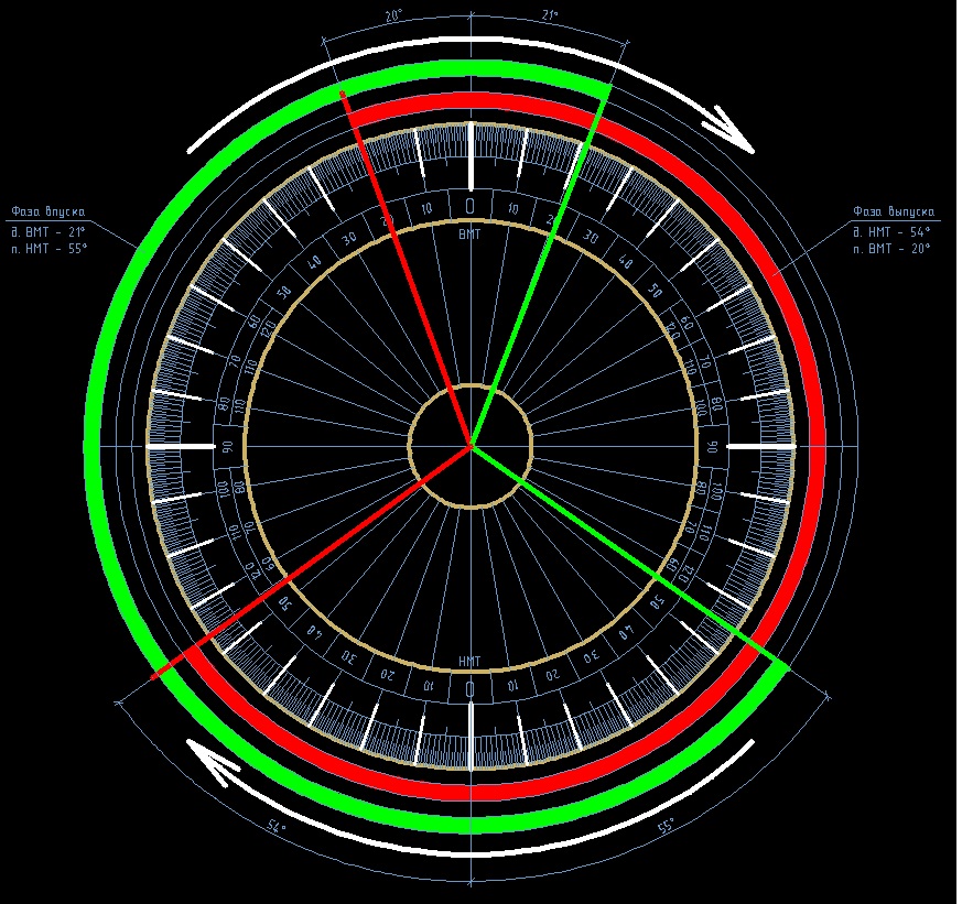

Я х.з, я не спец по фазам, думал этого мало. В оригинальном варианте там вообще может пол зуба, зуб ход. Честно говоря я еще толком не понял как правильно выставить фазы без установки ГБЦ. Вроде бы правильно по перекрытию клапанов...Sebastian писал(а):А зачем больше, когда можно шестерню переставить на зуб? Разрезные шестерни и не делают, чтоб можно было на пол-оборота крутить.Ice_Man писал(а):Я напильником расширил паз фиксирующий, но все равно там +/- зуб получилось.
У меня есть фазы 25-го РВ с сайта ОКБ. Я ставлю транспортир на коленвал, делаю отметчик для него. Выставляю ВМТ первого цилиндра, а дальше что? Все таки голову с клапанами надо ставить?
Re: Анкета Ice_Man'a
Ну по-хорошему, не только ставить голову, а брать индикатор, упирать его в тарелку клапана и по нему уже контролировать фазы открытия/закрытия. Собсно, это ведь совершенно не обязательно делать на снятом двигателе.Ice_Man писал(а):Выставляю ВМТ первого цилиндра, а дальше что? Все таки голову с клапанами надо ставить?
Берешь индикатор с удлинителем, упираешь в дно толкателя и крутишь вал так, чтобы градусу начала фазы соответствовал подъем толкателя 0.3мм (что соответствует полностью выбранному клапанному зазору 0.45, поделенному на передеточное число коромысла).
"Берешь индикатор с удлинителем" - это самое смешное:))))). Ладно, допустим у меня есть индикатор с удлинителем. Как его закрепить то в тех краях:)? Стойки нема, пока не расжился:(.
Т.е выставляю первый цилиндр в ВМТ, кручу назад на 20 градусов, ловлю подъем 0.3, фиксирую шестерню, кручу после ВМТ на 21 градус. Теоритицки индикатор должен показать одну и ту же величину - 0.3??? Стыдно спрашивать, но у нас вообще в какую сторону КВ крутится, по часовой стрелке?

Держалку для индикатора я делал из зажима, который в комплекте для развальцовки тормозных трубок: большой дыркой за шпильку башки, в маленькую индикатор. Удлинитель из старой штанги, правда ровно засверлить ее с торца может быть проблематично.
Ставишь шестерню по метке, выставляешь колено на начало фазы (крутится по часовой, распред соответственно против), после чего ловишь распредом подъем 0.3мм. Если не ловится, растачиваешь прорезь в шестерне или переставляешь ее на зуб. Или и то, и другое.

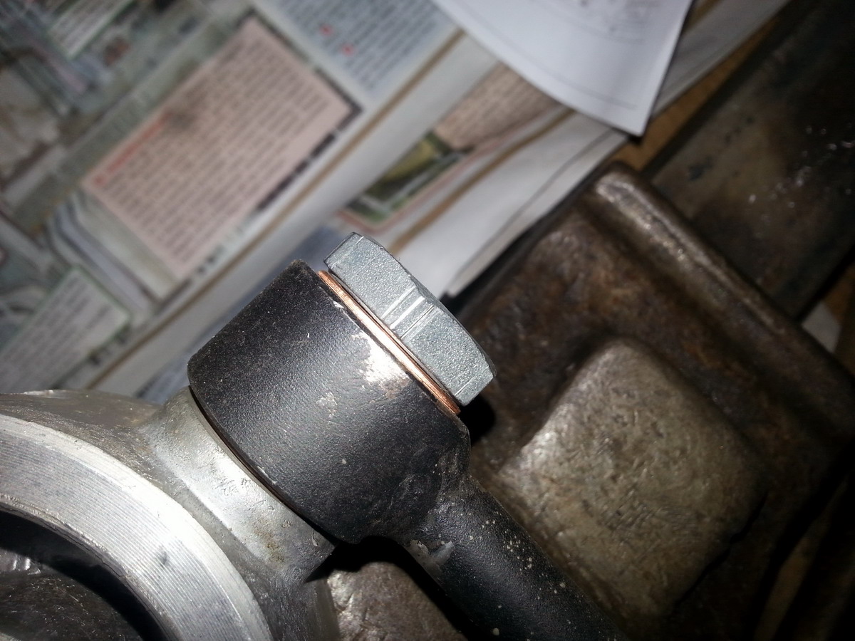

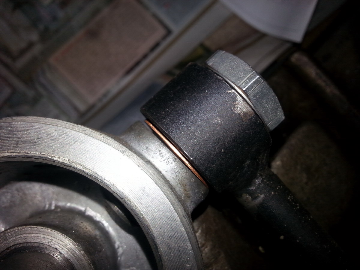

Всех приветствую.
Сегодня мало времени было поковыряться с движком. Сделал заглушку бензонасоса из листа 4-ки, примерил переходник маслофильтра, поставил трубку. Обнаружился косяк один. Сама труба в принципе нормальная, а вот верхняя головка, которую болтом через медные шайбы надо притягивать к переходнику стоит под углом к плоскости примыкания. Или сам переходник стоит криво. Вообщем вопрос по поводу шайб, можно ли поставить для возможности обжатия 2 шайбы с одной стороны? Или сначала затягивать два болта, которые трубку крепят, а потом протягивать корпус переходника, что бы все встало на место...
Заранее спасибо!

Ice_Man, а если трубку чуть подогнуть? Несколько шайб, по-моему мнению, решение для полевого ремонта.

Ды я сначала тоже хотел подогнуть. Но чую сварка не гнется нифигаlosik писал(а):Ice_Man, а если трубку чуть подогнуть? Несколько шайб, по-моему мнению, решение для полевого ремонта.
Две шайбы в таких случаях редко помогают, один хрен сопливить будет. Криво нарезана резьба в переходнике или плоскость прилегания шайбы неперпендикулярна. В таком случае тебе светит новый переходник.
Вот я тоже так подумал. Новый переходник это архи сложно. Он переделан под теплообмненник, удлинена трубка, на которую накручивается фильтр. Думаю если не удастся устранить косяк этот, то свое место займет штатный стакан.Mortis писал(а):Две шайбы в таких случаях редко помогают, один хрен сопливить будет. Криво нарезана резьба в переходнике или плоскость прилегания шайбы неперпендикулярна. В таком случае тебе светит новый переходник.

Ice_Man, а если попробовать подправить плоскость прилегания трубки к переходнику? Или там ни с чем не подлезть? Понятно, что получится не идеал, но если все равно переходник на выброс, то попробовать можно.

Ice_Man
Есть еще один вариант: взять отдельный банджо-штуцер, аналогичный тому, что на трубке, нарезать на нем режущие зубцы, приварить две ручки (на манер плашки), прижать болтом и нарезать новую плоскость перпендикулярно болту. Или, если перекос небольшой, то, возможно, получится обойтись притирочной пастой.
losik писал(а):Ice_Man, а если попробовать подправить плоскость прилегания трубки к переходнику? Или там ни с чем не подлезть? Понятно, что получится не идеал, но если все равно переходник на выброс, то попробовать можно.
Плюнул, взял напильник широкий и запилил. Что бы не получилось заваленных краев походил с разных сторон двигая напильник в одном направлении. Потом шлифанул мелким камнем. Отжог шайбы, закрутил болт до усёра. Перевернул кверху ногами, залил WD40 и зажал в тиски, снизу положил чистую салфетку (надо мела где нибудь добыть горсть). Оставлю так до завтра, посмотрим чо будет. Трубка кстати гнется в тисках замечательно, за несколько подходов согнул как надо.Mortis писал(а):Ice_Man
