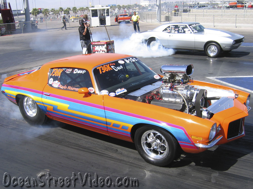

Да согласен Максим. Волгу надо собирать заело уже её висячее состояние. Но бабки мешками не получаю. Про компрессор до карбюратора видел и читал, все говорят, что из карба везде сочит и брызжет. После карба ставят на дрэговые, но слово расход у них последнее в лексиконе.

Так и у тебя станет последним, хоть перед, хоть после компрессора карбюратор стоит)

Нет, это просто карбюратор. Какая ему разница, лишь бы воздух сквозь него тянуло. Вот именно по этому карбу чуток - http://www.carbkitsource.com/carbs/tech ... index.html

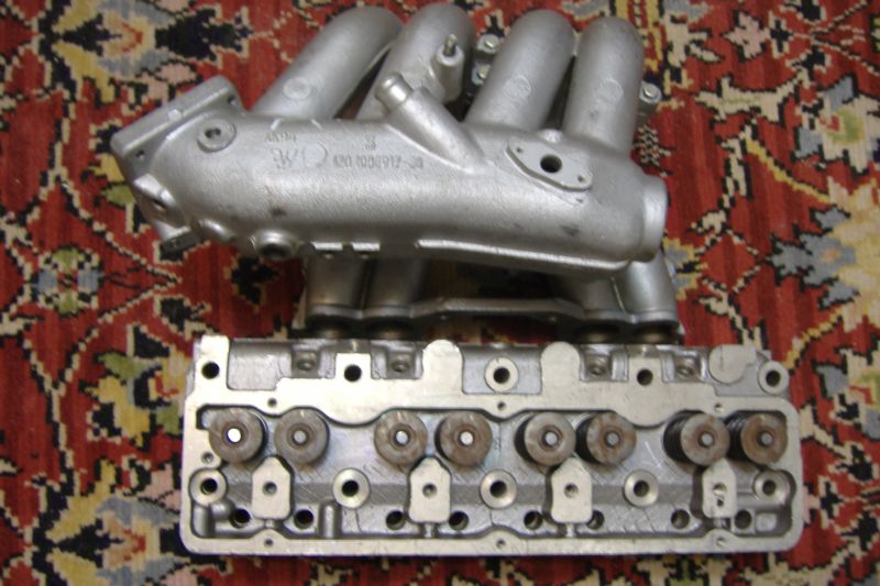

А так по машине вопрос такой есть - чем ГБЦ змз 402 от личается от умз 4213. А именно как в змзэшной идёт рубашка охлаждения. Просто хочу засверлить форсы не в коллектор, а в ГБЦ как на умзэшной голове. Не всверлюсь ли я в канал охлаждения, хотя там металл толщиной в 1,5см. Но всё-же. никто не видел срез гбц змз. :what: :what:

Почему бы тебе голову в сборе не махнуть?
Re: Анкета Lomonosov24
#474
Сообщение Lomonosov24 » Пт авг 03, 2012 14:46 pm
Цены на умзшную голову видел? Я лучше себе V6 воткну.

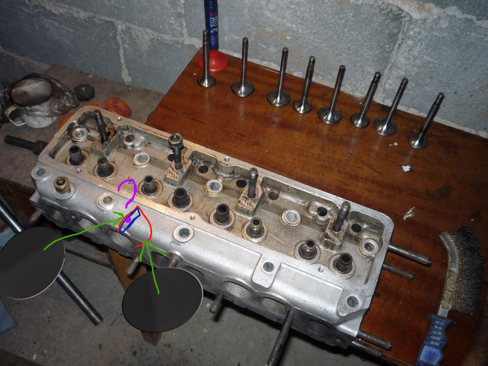

Ребят, есть большая просьба. Адрессованная тем у кого валяется непригодная гбц, пох под какой бенз. В общем переведу 500р. тому кто покажет срез гбц в месте центра впускного канала, близко к коллектору. там где крышка коромысел не садится. Короче вот так -

В анкете Mortisa покопайся, Олег насколько помню резал гбц.

Точно есть! Но конечно фотки меня так сказать немного огорчили. И в тех местах куда хочу всверливать форсы идёт рубашка охлаждения :sad:

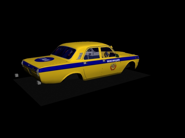

Мучался со сваркой. И в свободное время которого всё меньше рисовал окраску от 24 янтарной волги , буду в игру их тоже вставлять. Не знаю делать или нет перед и зад 3102...

Можно было бы сделать втулки под форсунки с резьбой, вкручивающиеся в головку, и проходящие рубашку насквозь, а уплотниться - эпоксидной смолой.

так и я так хотел, но подумал, что уменьшится охлаждение выпускных каналов из-за того, что сверху они почти перестанут получать охлаждалку.

винил милиция нарисовал, надо б атрибутов добавить.
