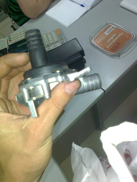

Сегодня был в газомагазе, узрел такой краник
Вся фишка в том, что он "г" - образный. Конструкция - как у восьмерочного, течь нечему по сравнению с родным. И деталей меньше. От чего краник - тетеньки продавщицы сказать затруднились.
Купил термостат - газ на три дня отключили, сидим без газа )

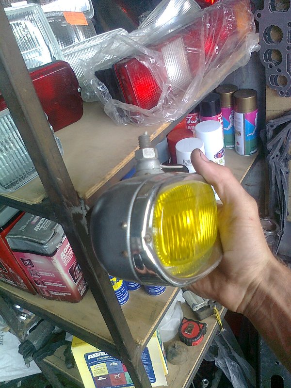

На рынке случайно обнаружил пару противотуманок, вроде 24-е. Новые, но на одной треснуто стекло. Редкость, али нет? Просят что-то в районе тысячи рублей за пару.
Ну, и ещё одна веселая находка :)
Сообщения: 9509
Re: Анкета shtepsel_
#462
Сообщение iguana01 » Чт июн 12, 2014 16:43 pm
За туманки совсем недорого. Стекло со временем найдётся.

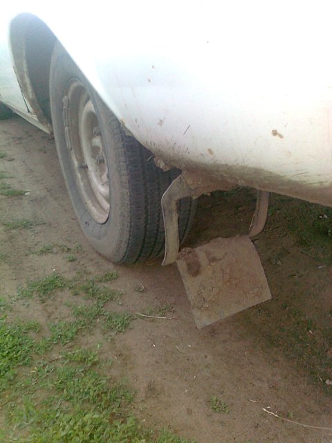

Брызговик - очень ответственная деталь автомобиля. Для того, чтобы эта деталь работала правильно, её нужно регулярно заменять на новую. Чтобы владельцу было легче определить сроки замены брызговиков, сеть магазинов "Газ детали машин" идет навстречу покупателю, и реализует СПЕЦИАЛЬНЫЕ брызговики с индикатором износа.
Брызговика 2 года. Без специальных приборов заметно, что подходит срок замены.
З.Ы. Интересно, как такие брызговики выглядят с точки зрения полиции - как "они есть", или как "их нет"? Вынос мозга патрульным обеспечен.
