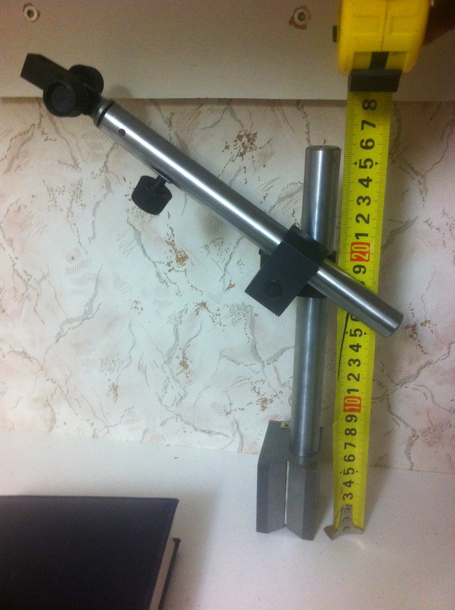

Сообщение Ice_Man » Пт июл 11, 2014 23:08 pm
Mortis писал(а):Растачивай паз нещадно. У меня он этак в сантиметр шириной получился после всех экспериментов.
Собственно экспериментировал все это время. Немного переделал державку для индикатора. Немного криво было просверлено отверстие для ножки индикатора, хотя сверлил на стойке. Все таки такие вещи надо делать на станке, а не вручную. Заменил индикатор на новый. Результат тот же...+0.3мм через 256 градусов -0.1мм. +0.3мм получается при 30-35 градусах после НМТ, т.е через 236 градусов. Я пораскинул своими куриными мозгами и пришел к выводу, что вал стоит не верно. Т.е как ты писал, начало подъема должно приходится на переход с "пятки" распредвала к подъему. У меня же получается, что я уже с подъема начинаю ибо регулировки "назад" нет, пропил кончился. И следующий эксперимент косвенно это подтвердил. Я при установке на индикаторе 0 сместил РВ максимально назад, в результате получил не 0.1мм как обычно, а 0.025. Соответственно, либо я переставляю шестерню на зуб по ч.с, либо как то снимаю шестерню и распиливаю паз. Либо фаза впуска уже заявленных характеристик.
Вопрос. Как снять эту шестерню? В ней уже нет отверстий под съемник.
Как-нибудь руками, покачивая и подковыривая. Если вал в ней нормально крутится, то сильно сопротивляться не должна.

Сообщение Ice_Man » Сб июл 12, 2014 10:30 am
Mortis писал(а):Как снять эту шестерню? В ней уже нет отверстий под съемник.
Сама то шестерня да, а вот ступица (конус) сидит очень плотно...
