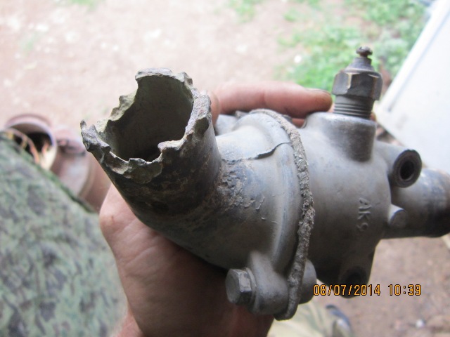

Сегодня дошли руки выложить некоторые фото.
1. Снятый с моего плавсредства корпус термостата. Когда - то ему крепко досталось отведать какой-то едкой химии. Крышка пострадала больше всего. 2. Почему же появился провал в начале разгона? Ой, а почему у лапки УН такой большой свободный ход? Деталь снята с белого пылесоса. Не знаю, как давно оно в таком состоянии ездит, но извлекши из теплого карбюратора, остатки пластикового кончика мял пальцами, как жвачку, потом оно застыло. Пружинку немного вытащил для наглядности.

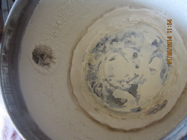

Ну как - тирет... Антинакипин в пакетиках :)
-- Чт авг 07, 2014 21:31 pm --
Кто там на воде из-под крана ездит ещё? :)
На фото: чайник домашний бытовой обыкновенный. Вид изнутри.
