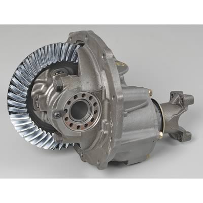

Кстати про мост. Я изучил фото и геометрию американских 8,8-дюймовых мостов и наших неразрезных 02/029/10-ххх мостов, и не нашёл никакой принципиальной разницы!
У них основная ставка делается на внешний диаметр ведомой шестерни - 8,8 дюймов считается нормальным для 300-400 сил и до 500 ньютонов момента. У нас диаметр шестерни - 22мм, что в пересчёте составляет... 8,8 дюйма! В остальном - такие-же полуоси, дифференциалы, подшипники...
А когда речь идёт о мощностях свыше 500 сил, то используются 9-дюймовые мосты, а они - один в один наши газелевские. Взять газелевский мост, переварить под волговские полуоси и получим легковой 9-дюймовый мост для Волги. Единственное - по-видимому придётся заказывать ГП с низким передаточным числом, но по сравнению с прочим это - мелочи.
Вот к примеру, ничего не напоминает?
А вот это?
Кстати, история неразрезного картера восходит к ГАЗ-12 ЗИМ, со всемы вытекающими. Со времён ЗИМа сама отливка картера так и не изменилась. А корни у ЗИМа растут из Бьюика, видимо отсюда и такая занятная геометрия ходовой, и дюймовые размеры и запасы прочности.

Сообщение Merlin » Ср фев 04, 2009 20:04 pm
Мдя, и почему я тогда порвал 406-м свой 105-й задний мост?

Сообщение Firebird 18-44 » Ср фев 04, 2009 20:06 pm
Merlin писал(а):Мдя, и почему я тогда порвал 406-м свой 105-й задний мост?
Еси разницы нет , то все что напршивается это качество стали......
Сообщения: 5657
Откуда: , Сочи-А
Поблагодарили: 48 раз
#88
Сообщение DMAD » Ср фев 04, 2009 20:21 pm
Вот Фаербёрд и дал ответ - у 31105 была партия мостов с браком - небыло закалки соответствующих элементов.
Я купил мост 3110 начала 98-го года - первых выпусков - при пробеге около 200тыс у него практически нет зазора в паре и отсутствуют зазоры в сателлитах, хотя на одном из зубцов сателлита есть небольшой скол. Нет износа и люфтов в подшипниках, износов шлицов полуосей...
Да, это качество! А вы слышали когда-либо про рассыпавшиеся мосты старых 3102 с ровером или 31013? Не слышали? Правильно, потому-что КАЧЕСТВО!
http://gazclub.ru/faq/?mess_id=1411
