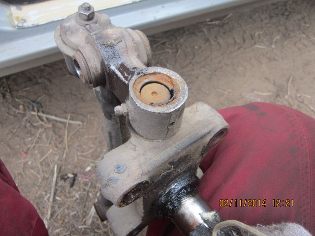

shtepsel_ писал(а):позавчера ёбнуло: камера протерлась.
Снятая стойка, вид снизу
Первый раз полез менять шкворень. Вынес два урока:
1. Нужна оправка для запрессовки игольчатых подшипников. Иначе легко помять корпус подшипника. Один помял)
2. заглушки - коварная штука. Даже новые)

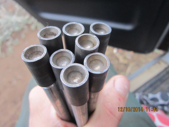

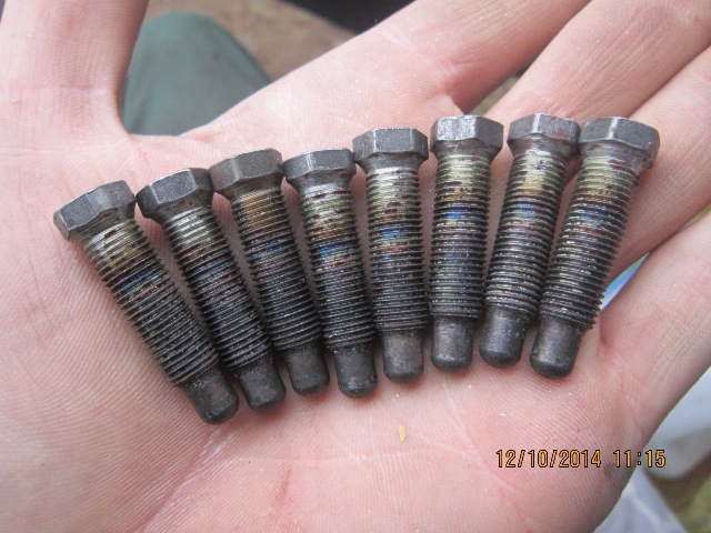

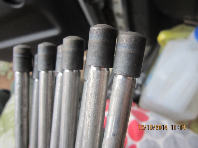

Вспомнил: заходил в "детали машин", щупал штанги нового образца. Вскрыли с продавцом комплект: наконечники разные по цвету от разной температуры закалки - от светлых до темных. Хорошо, что были только длинные, под 80 бензин! Позже заскочил в другой магазин, "не_детали машин", попросил пощупать их штанги. Тут нашлись и короткие, под 92й. Поглядел, ну и... взял.
Наконечники аккуратные, одноцветные, закалка равномерная. Длина одинаковая)
А вот болтики во всех продающихся комплектах странноваты.
Хочется назвать их "полусамопал". Потому что если бы не закалка - то не задумываясь сказал бы, что самоточка. Да и закалка какая-то... Ни туда ни сюда болты. Ну посмотрим )

shtepsel_ писал(а): Да и закалка какая-то...
Закалка ТВЧ.
Типа:

Scy.thian "странная" - это до середины болта. Контргайка как раз на границе закалки приходится. И шляпы сырые. Вот я о чем )

shtepsel_ писал(а):Контргайка как раз на границе закалки приходится. И шляпы сырые. Вот я о чем )
Не парься. Миллионы болтов и гаек/контрагаек без закалки работают. И ничё. Закалка для сферической рабочей поверхности нужна.

Сообщение Mortis » Вт ноя 04, 2014 22:10 pm
Коромысло с затылка тоже закалки не имеет.

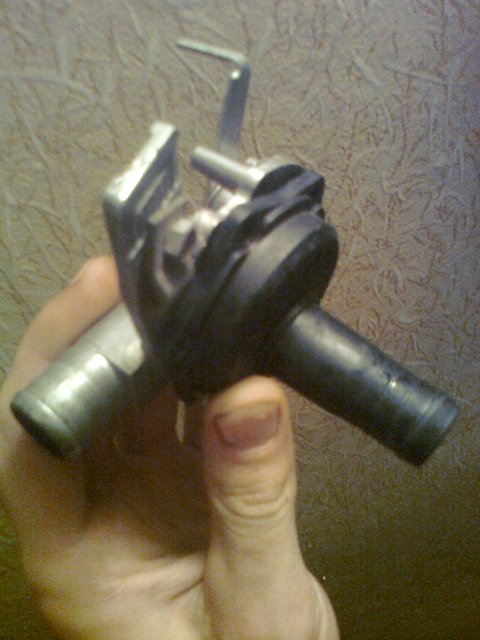

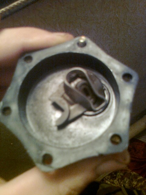

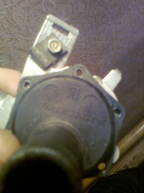

Ну что, господа :) У меня на лбу снова шишка. От граблей )
Печные разбирательства привели меня туда, куда я долго и упорно не хотел смотреть, а именно - к кранику отопителя.
Этот краник был куплен и поставлен в конце лета-начале осени, то бишь пару месяцев назад примерно. Ясное дело, что поначалу я печкой не пользовался, и кран был закрыт. А когда печка понадобилась - тут и начались проблемы. А начались они вот почему:
Заслонка расплавилась (!?) и её частично затянуло в штуцер. Когда открывал краник - обломилось ушко с квадратным отверстием, за которое поворачивается заслонка. И ручка управления ходила туда - сюда, уже ничего не двигая.
Почему же было хоть какое-то тепло? Почему же из печки удалялся воздух? А потому, что штуцер закупорился негерметично :)
Фотографии не в фокусе, потому что с телефона. Фотик не нашел. Вот эмблема завода этого краника
Привлек он меня тем, что ставится на штатное место, штуцера под 18мм шланги, и им можно управлять из салона. Находил мельком инфу, что это вроде как "кран отопителя Волга нового образца". Взамен пока вонзил обратно восьмерочный кран.
Заменил радиатор отопителя, удалось урвать новый, "пекар", люмишка под 18-миллиметровые патрубки. Хер бы с ним, лишь бы перегородка не выпала :)
Что узнал интересного: тот радиатор печки, что стоял на машине - он хоть и алюминиевый, но заметно тяжелее нового. С хитрой начинкой, может быть :) На ём написано только "ГАЗ" и каталожный номер. Положил в запас. Проклеив корпус отопителя уплотняющим уплотнителем, плотно упарился пилить отопитель на положенное место. Всё собрал - греед! Вчера ездил в город, наслаждался.
ПОстскриптум: похоже, меня постиг "волгопечной синдром" (с). Уже кажется, что печка греет плоховато. Ёлки, остановиться бы вовремя.

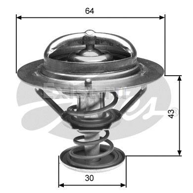

Сковырнул откуда-то с волгофорумов размеры термостата на картинке, сохранил у себя и подписал: "волготермостат". Был в городе, решил купить ипонский. Образец волготермостата забыл дома, но жена взяла с собой ноутбук, где с картинки я и списал размеры. Вот они :)
Пришел в ипономагазин, диктую размеры. Мне ответ: Есть такой! Как же я обрадовался! Привез домой, измеряю сначала корпус волготермостата, потом сам волготермостат... И понимаю, что:
1. размеры на картинке ни хера не от волготермостата;
2. ни хера малый круг не перекроется - тарелка маловата. Нужно хотя бы миллиметров 35. А лучше 40.
3. надо сначала думать, а потом делать.
Благо, что заранее договорился возможном возврате - в следующую поездку верну )
Узнал, что в Уральске действует контора типа экзиста, и называется она Avto-center. У них нарыл термостаты ween - вроде неплохие. Если в иипономагазе ничего не подберу - буду заказывать и ждать. Экзист тут вашпе не распространен.

Сообщение Mortis » Пн ноя 10, 2014 17:36 pm
У Ween и прочей китайщины замеряй вылет нижней тарелки в открытом состоянии, может не доставать.

Сообщение shtepsel_ » Пн ноя 10, 2014 17:56 pm
Mortis пасиба. Надеюсь подобрать что-нибудь ипонское один раз :) Читал, что есть по размерам как наши, только верхняя тарелка чуть больше. Жаль, что они все, как один, на 82 градуса.
-- Пт ноя 14, 2014 12:43 pm --
Побегал по японским запчастям - ничего не подобрал. Маленькая тарелка у них максимум 30 мм. Наш малый круг такая не перекроет. У европейцев тоже ничего не подобрал - значит, затея пока откладывается, как одна из второстепенных.

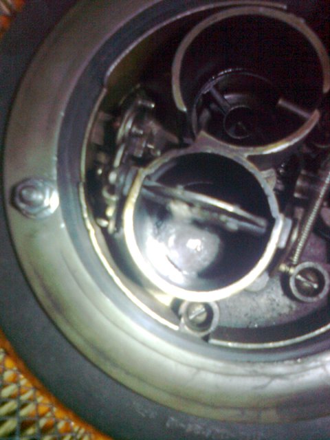

Новости: ковырялся по мелочи с белой, то бишь с пылесосом, наблюдал бурление в расширительном бачке - не сильное, но воздух выходит, как будто в наличии бесконечная воздушная пробка. Это есть и при работе горячего мотора, и с минуту после его (мотора) остановки. Выхлопом тосол не пахнет, надевал пакет на расширительный бачок - пакет не надувается, но в бачке при этом булькает. Если дать оборотов, то булькать будет под сброс газа.
Ни разу не имел дела с пробитыми прокладками ГБЦ, поэтому диагностировать пытаюсь только общеизвестные признаки пробоя. Если бы где-то подсасывало воздух в систему охлаждения, то я думаю, что это происходило бы при остывании двигателя. Потом завел - воздушная пробка вышла, и катайся до следующего раза. ХЗ пока, нужно лопать сеть на предмет похожего.

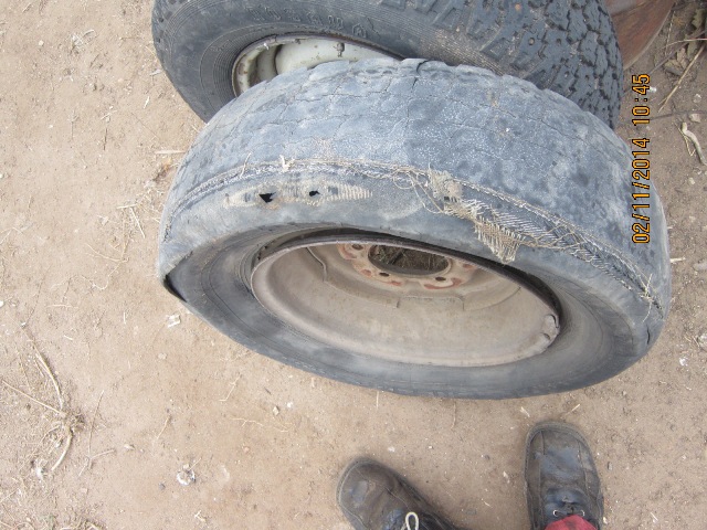

Недели три, как переобулся на зимние колесы, и хотел прокатать летние крагары. До этого никогда с прокаткой не сталкивался, но очень надеялся, что это можно сделать без повреждения декоративного покрытия, сиречь - хрома. Поездив по шиномонтажкам - был обломан: ролики на прокатных стендах стальные. Посему - либо ровные дицке с коцаным хромом, либо коцаные дицке с более-менее живым хромом. До лета ещё есть время подумать)

Вчера намыл автомобиль - сегодня ж выезд в город! И пиздец: утром -18. Кое-как расковыряв двери, капот открыть не смог. И гофру от воздухана к жаровне не надел. А зря. На въезде в город (после 60 км пути) двигатель заглох. И было от чего заглохнуть!
По трассе вторую половину пути кое - как тянули на второй камере, а вот на низах и малом дросселе кушать моторчику оказалось неоткуда: весь МД первой камеры - комок льда. Капот открылся, гофру надел. Постояли, потом отогрелись, проперделись - и алга.
