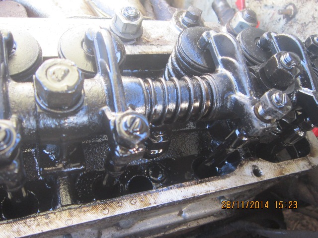

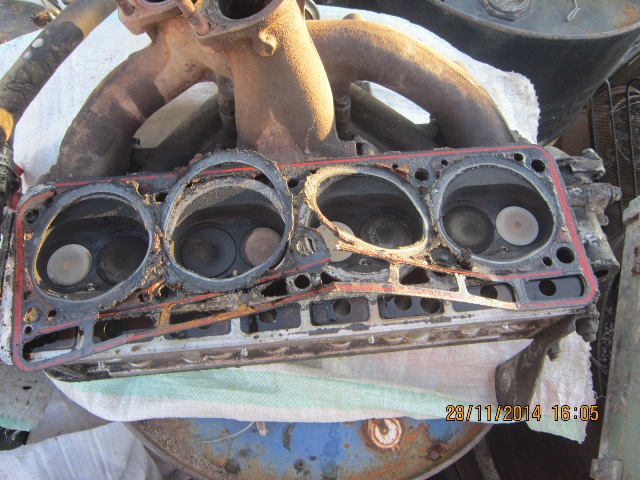

Новости с полей: её гробили-гробили, и, наконец, угробили. Сегодня с утренней дойки пылесос приехал вообще без тосола в раиаторе: выкинуло весь к хуям. Подкапотка вся в тосоле насквозь.
Под клапанной крышкой - родимый черный мазут.
Когда поначалу движок ходил на "манноле" - было чисто. Сейчас в него льется все подряд, в основном - "лукойл". Замена - "десять тысяч на глазок", преобладающие поездки - короткие.
Посему, как я относился к этому "лукойлу" с недоверием - так и буду.

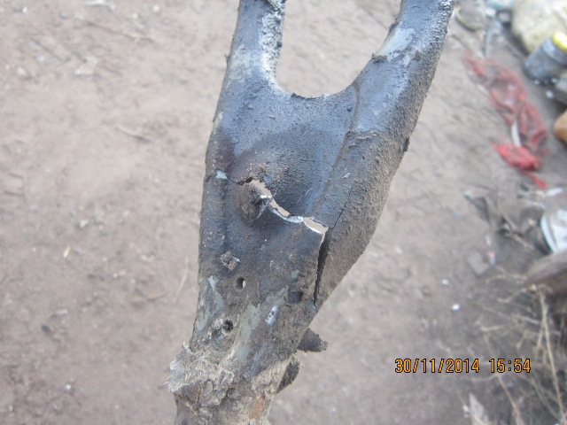

Вроде дело обходится пока силами одного человека: лопнула вилка сцепления. Помню, что была где-то старая - престарая в запасе. Перерыл сарай, газон и ещё другие места: видел много интересных и удивительных вещей, но вилки не нашел. Сейчас прием пищи, потом полезу снимать с пылесоса - один хер он пока недвижимость.
Re: Анкета shtepsel_
#638
Сообщение shtepsel_ » Вс ноя 30, 2014 16:18 pm
снятое вилко
Корзины ЗМЗ не только качают ноги, но и ломают вилки! Если бы газулька нажималась с тем же усилием, что и родное сцепление, то я бы давно уже мог прыгать, как кузнечик - метров на десять в длину и на пару метров в высоту.
Заменил, протестил - зер гут. Даже выжиматься стало полнее. Видать, вилочка давно уже "играла".

Сообщение NoComments » Вс ноя 30, 2014 16:30 pm
Да бывают с ними проблемы... Рвет в месте опоры на шар упора, гнет, здесь вообще вон лопнула нафиг)

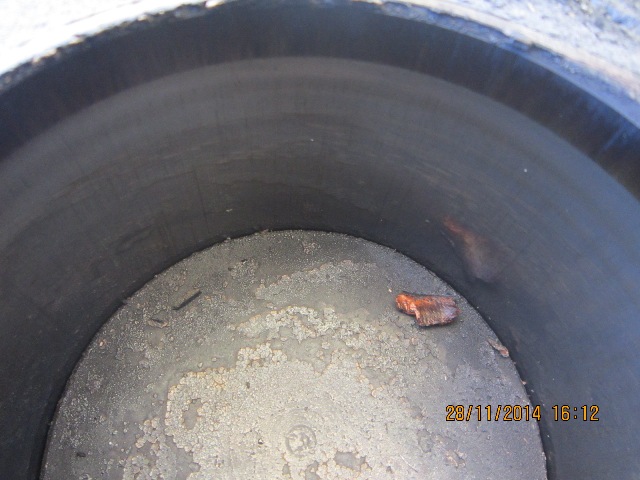

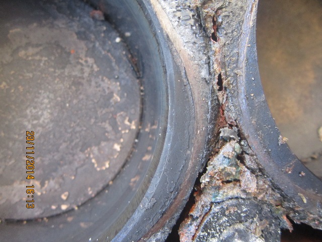

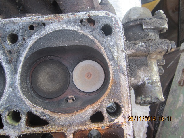

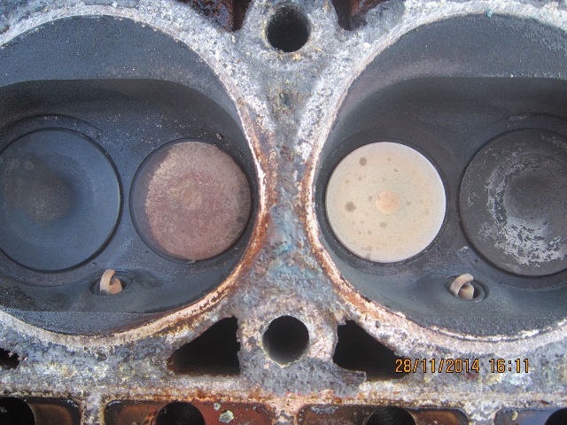

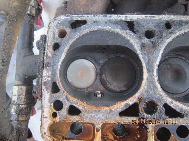

Шушуть фоток про пылесос
Прокладка прогорела между 2 и 3 горшками
В четвертом тоже был недалек прогар. Свеча белая - лопнула прокладка коллектора на впуске 4 горшка.
Да и в первом тоже
Напомню: прокладка стояла из набора, с красным герметиком. Движок прошел с ней около 35 тысяч за...ээ... три вроде. Года.
Притом в летний период мотор регулярно перегревали ввиду острого хронического желания наездника следить за внешней чистотой радиатора (забивался травой и пухом наглухо),а также за уровнем ОЖ в радиаторе - он был дырявый.
Теперь я поставил правильный проклатке без герметика, толстый, в графите. Постараюсь сфоткать.

#655
Сообщение shtepsel_ » Пн дек 22, 2014 13:58 pm
ещо фото
2 и 3 гильзы
Вот черное на отпечатке металлического кантика прокладки - прогар.
сылиндр
Видны задиры. От перегрева ли они, от недостатка ли масла, или от песка - хз, я ещё в этом не поднаторел )
Замерить диаметры было нечем, но ступенечка имеется. Во всех. Поршни в ВМТ не болтаются. Продолжим наблюдение.
#656
Сообщение 436 » Пн дек 22, 2014 14:27 pm
shtepsel_ писал(а):ещо фото 2 и 3 гильзы
Прям реклама моторов ЗМЗ: "Он даже с этим ездил!"
