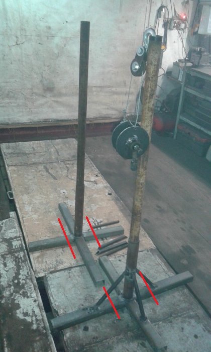

Все эти простые сложности :verynice: Мне было бы проще балку под потолок повесить,или крюк на потолке закрепить.Но я всех техусловий не знаю,так что не моё это дело)
Поперечина на болтах даёт хорошую жёсткость,может 2 крестовины стоек отпилить? Сделать их в одной плоскости,так и хранить и перевозить гораздо проще.
Или хотя бы одну,внутреннюю.Тогда их вплотную к стене можно ставить будет,перевозить удобнее.

Все эти простые сложности Мне было бы проще балку под потолок повесить,или крюк на потолке закрепить.Но я всех техусловий не знаю,так что не моё это дело)
Кода у меня наконец то будет собственный гараж (а он все равно будет :nice: ) Я тогда не просто крюк в потолке, я тогда таль электрическую забабахаю, да такую, чтобы по всему гаражу ездила :good: :verynice:. Просто в съемном гараже не особо разгуляешься :sad:
А для снятия двигателя у меня к арке ворот уже приспособа для лебедки приварена.
Стойки особо перевозить ни куда не собираюсь и в таком виде они не много места занимают. Зато, когда широкие лапы, можно вертикальные стойки по-выше сделать :wink: .

Продолжаю работы с талью. Сегодня изготовил крепление к поперечной трубе.
Дважды волганутый...
Сообщения: 1399
Телефон: 89092313096
Благодарил (а): 35 раз
Поблагодарили: 162 раза
Анкета КЭП
#667
Сообщение КЭП » Пт янв 24, 2020 21:04 pm
Закончил работы с талью, осталась только покраска. Провел испытания. Вывесив мотор на небольшую высоту от пола, сел на него сверху :verynice: . Вывод - 300 килограмм держит уверенно :good:
Поднял/опустил движок. Слегка напрягает лишь то, что крутить надо много :nice:
Ну и вся конструкция в разобранном (транспортном) виде.

Много крутить-это ты его в яму засунул потому что,а когда на машину ставить как раз хорошо,плюс минус 5 мм иногда надо бывает :good:
Сообщения: 1399
Анкета КЭП
#669
Сообщение КЭП » Пт янв 24, 2020 22:56 pm
RAV_21, ну в общем да :nice: . Передаточное отношение трещотки мне лично нравится, крутить легко :good: .
