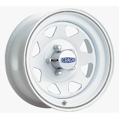

Лёша, есть пара вопросов к тебе по твоей машинке:
1. Какой вылет дисков?
2. Ширина резины?
3. Стоят ли проставки?
4. Передок ведь 3102 стоит у тебя?
Извини, просто лень анкету листать... :regard:

Наиль писал(а):Лёша, есть пара вопросов к тебе по твоей машинке:
2. Ширина резины?
1. Вылет 0.
2. 215/60R15
3. Проставки стоят сзади, 13мм, родные 3102.
4. Да передок 3102, он же 31013.

#707
Сообщение Наиль » Чт сен 16, 2010 14:07 pm
Aurora man писал(а):
1. Вылет 0.
2. 215/60R15
А зачем вообще ставить сзади проставки? У меня сейчас стоят проставки из старых барабанов :nice:
И почему ты выбрал 15-й радиус, а не 14-й?

Сообщение Aurora man » Чт сен 16, 2010 14:21 pm
Сзади проставки нужны для того что бы хоть немного расширить колею сзади. Зачем? Ну ее даже с барабанной подвеской надо расширять, а уж с 02й тем более, потому что 02я подвеска с колесами имеющими вылет 0 имеет колею 1540мм! А зад без проставок на таких колесаз всего примерно 1450мм... Разница большая. Потому проставками е есть задача расширить хотябы до 1470мм, что намного лучше. Разницв в 70мм куда не шло, но 90мм это очень много и плохо.
Скажу так, я после установки 02й подвески почти год ездил вообще без проставок, нормально, но проблемы при торможении резком иногда были, потом поставил проставки из барабанов ( они по 7мм) и ездил с ними почти 2 года, стало лучше и при торможении и на высокой скорости. Ну а после установки проставок 13мм стало вообще классно. Мечтаю сзади еще расширить колею на 15мм с каждой стороны, вот только для этого придется ставить проставки-переходники с собственными шпильками. Потому как при толщине проставки больше 25мм использовать просто длинные шпильки не рекомендуется, только уже шпильки на проставках собственные.
Короче возможно закажу из Америки алюминевые проставки-переходники 139.7мм/139.7мм с шпильками.
15й. Ну это очевидно, на 15 легче купить резину, плюс профиль оптимальный как внешне в облике машины, так и по комфорту и управляемости. Плюс 15е диски лучше смотрятся. Да и Крагар прекратил производство в прошлом году дисков 14х с разболтовкой 139.7мм. 14е делает но разболтовки другие.
Еще одна причина установки 15х колес - растояние от суппорта до внутреней плоскости обода 14ого колеса очень маленькое, если там грузик приклеин то будет задевать! Потому изнутри 14ого диска или клеить с оглядкой на суппорт что бы не задевало ,или ставить прибивной с внутреней стороны.
Так что 15е тут лучше, тем более на будущее для установки другого суппорта и диска.
А так конечно и 14е хороши, особенно на скорости высокой( нет 15 не хуже, но все таки). Да и у Мустанга 64-67 года родные колеса 14е, чаще всего 205/70R14...

Наиль писал(а):Лёш, а спидометр у тебя не врёт с твоими колесами?
Какая погрешность - не сверял с GPS?
Нет не врет, диаметр то колеса остался почти такой же, разница в 2мм. Так что погрешность 0.5км/ч примерно.
215/60R15 идеально взамен 205/70R14, не меняется ни клиренс, ни погрешность спидометра. Зайди на любой шинный калькулятор и увидешь результат смены например 2505/70R14 на 215/60R15 или 205/65R15.
Как врал спидометр на скоростях 100-160 на 4-7км/ч, так и врет.
По GPS не сверял. Сверял по оборотам двигателя, километровым столбам и по радарам ГАИ...
Кстати кроме 215/60R15 можно поставить 215/65R15. Тоже отлично подходят, почти ничего не меняется, но колесо смотрится более пухло и повыше. В принципе я бы себе 215/65 даже больше бы хотел. Ны а для Волг с V8 215/65 даже лучше во всех смыслах.

Aurora man писал(а): Да и Крагар прекратил производство в прошлом году дисков 14х с разболтовкой 139.7мм. 14е делает но разболтовки другие.
Вот это очень полезная информация, спасибо!
Может к весне накоплю денег, тогда и диски можно будет с Америки заказать :dance:
Кстати, можешь что нибудть сказать про штамповку Cragar?
Знаю, что на родную волговскую штамповку шиномонтажники безкамерку не ставят, говорят кривые они :bad:
Это относится ко всем штампованным дискам или только к отечественным?
Вообще, чем хорошая американская штамповка хуже литья?
