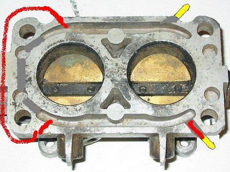

Mortis писал(а):Этот трубочный блок отдельно продается, никто не мешает его к любому карбу прикрутить.
:sad: С торцов не прикрутишь, мешать будет (по-моему мнению). Может по длинной стороне? Два блока трубчатых?
Или аргоном трубку приварить ляминиевую по длинной стороне подошвы?

Scy.thian писал(а):оном трубку приварить ляминиевую по длинной стороне подошвы?
Проще мысли,взять нижник от вэбера,там тож есть трубки,заглушить дырки осей и точнуть камеры :ara:
Но и распылители тогда придеца ставить турбулентные
Поблагодарили: 239 раз
Re: Анкета Mortis
#7116
Сообщение Scy.thian » Чт ноя 01, 2012 22:59 pm
Сергей 33021 писал(а):Проще мысли,взять нижник от вэбера,там тож есть трубки,заглушить дырки осей и точнуть камеры :ara:
1)- взять нижник от вэбера
2)-заглушить дырки осей
3)- засверлить /развернуть/ новые
4)- точнуть камеры
5)- по новой настройка, подбор жыкоФФ... :hey:
по-моему мнению - нифига не проще. :ara:

Сообщение Сергей 33021 » Чт ноя 01, 2012 23:06 pm
Scy.thian писал(а):нифига не проще.
Да делофф на полчаса,и выкидаешь подальше текстолитовую проставку :watchout:
А там исчо штуцерочки полезные йесть :nice: водичку там или еще че подключить :ara:
не,ну я себе конечно это делать не хочу и так все устраивает.
Scy.thian писал(а): подбор жыкоФФ..
нахфига :hey:
-- Чт ноя 01, 2012 23:07 pm --
Scy.thian писал(а): точнуть камеры
одну камеру тачнуть напильнегом,вторая и так 36мм

Если есть вертикальный фрезер, то в 135-м не сложно трубку замутить в подошву.

Сообщение BT878A » Пт ноя 02, 2012 14:58 pm
Scy.thian
Пострадает жесткость ушек, их будет гнуть при затяжке :sad:

Сообщение Scy.thian » Пт ноя 02, 2012 15:02 pm
BT878A, можно в любой конфигурации трубку(трубки) уложить в подошву.
А ушки - их и так гнут, затягивая гайки крепления полуметровым ключиГом.

Сообщение BT878A » Пт ноя 02, 2012 15:06 pm
Добавил рисунок с доработанным вариантом :nice: врезать в подошву просто 4 штуцера, два из которых закольцевать отрезком шланга. Жесткость не должна пострадать...
-- Пт ноя 02, 2012 16:08 pm --
А вообще можно уйти полностью от идеи заполнения канавок ОЖ, а впаять туда отрезки медных трубок, и не бояться утечек ОЖ через прокладку! :good:
-- Пт ноя 02, 2012 16:09 pm --
Scy.thian
Упс, не заметил что это и было предложено :regard:
