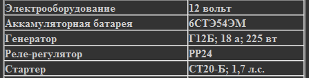

У 21й Волги 18А геныч справлялся с зарядом 54А/ч АКБ , и не выходил из строя . 54/18= 3,6 раза ёмкость АКБ больше тока генератора . И до сих пор некоторые работают (генераторы) .Наиль писал(а):Если ставить аккумулятор 75А - Гена 60-ти амперный будет с ним справляться или будет постоянный недозаряд?vovka_ximik писал(а):у меня сейчас стоит 62А акум, до этого 10 лет примерно 75А стоял
А сейчас ходят слухи , типо генератор 65А с 75А А/ч АКБ не справится ...
Да справится , никуда не денется и ничего ему не случится . Хуже , если наоборот , генератор 90А...110А а АКБ 55...60 А/ч , тогда плохо АКБ , слишком большой зарядный ток в случае глубокой посадки АКБ (в случае тяжёлого пуска двигателя, или просто посажен АКБ, по другой причине) .
21й электрооборудование : У меня 40А
Напругу - я показывал 14,25...14,27 В
Короче , рулетка при выборе АКБ поможет . Если влазит - значит ОН. по-моему мнению ессно .
