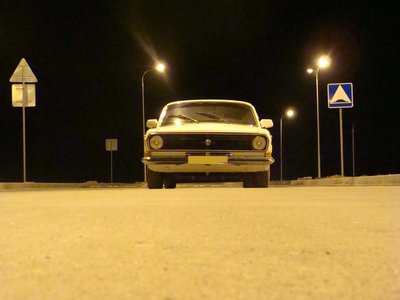

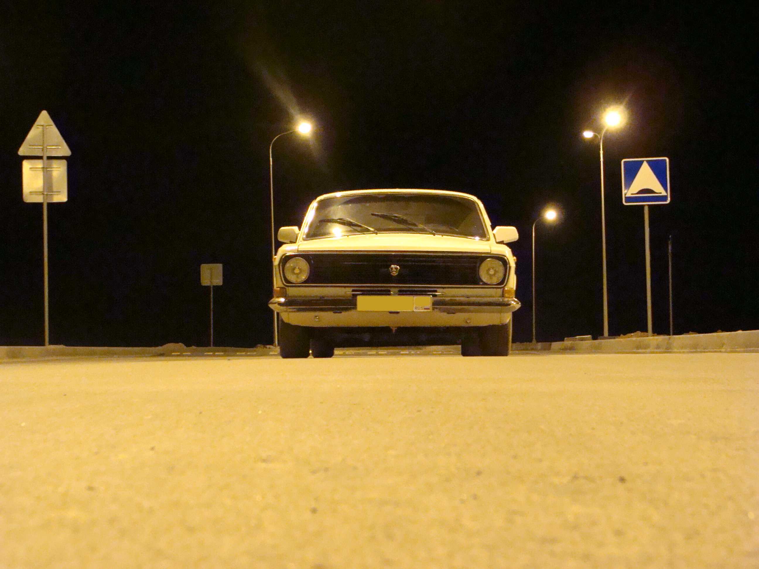

Вообще интересно опрос провести: у кого-нибудь вообще абсолютно ровно стоящая машина есть? :) Моя тоже кривая малость, забыл только, на какую сторону. В общем, повторяю предложение забить на это дело большой болт.

разница в 4 см как бы не очень устраивает...напомните какие самые жесткие пружины - 3 риски?

Если дело окажется в пружинах, поменяй их местами - тогда под твоим весом все будет устаканиваться в ноль :).

Ну дык вариантов-то не густо. Амортизаторы проверяются элементарно: откручиваются от площадок и оставляются висеть. Если ничего не изменилось - пружины. Если не принимать в расчет вариант, что у тебя невидимая ебаная хуйня на пассажирском сидении сидит :).

Если машина села на один бок сзади, надо подложить лист в севшую рессору. Если машина села на один бок спереди, надо поставить более жёсткую пружину (на одну риску). Если одну пружину не найти, а покупать две дорого, надо поставить резиновую подставку под пружину.

Да, все верно - АМОРТИЗАТОРЫ НЕ ВЛИЯЮТ НА ПРОСАЖЕННОСТЬ МАШИНЫ. Как верно сказал barzha/47
это всего лишь элемент гасящий колебания.
В данном случае может быть обломлен виток, притом он останется в чашке и ни чего греметь не будет.
Вот например так было на Волге 3110.
