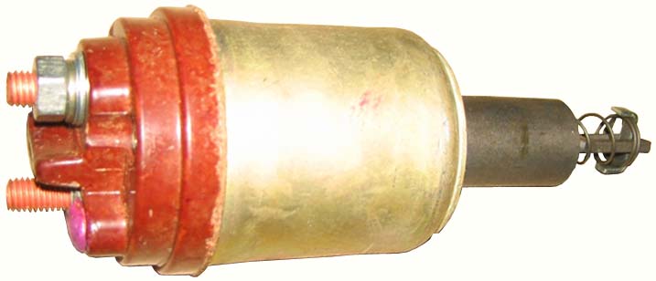

Сейчас хотел съездить на обед, сел в машину, поворачиваю ключ - ноль реакции.
Вся электрика работает (фары, печка, лампочка масла...), реле щёлкает, но стартер вообще не крутит.
Видимо моя проблема всё таки во втягивающем реле.
Надеюсь Lexx сможет подъехать сегодня после работы ко мне на Парнас, чтобы завести машину на веревке.
Потмо заскочу в магазин возьму втягивающее и поеду в гараж менять...

Re: Анкета Наиль
Наиль
Возьми гаечный ключ помощнее и закороти контакты на самом стартере. Не исключено, что не только заведешься, но и после будешь заводиться уже нормально.

Re: Анкета Наиль
Там один контакт который идет на + аккумулятора, второй контакт на корпус стартера, третий контакт в общую косу проводов и ещё есть один штырёк четвёртого контакта, который вообще ни к чему не подключен.Mortis писал(а):Наиль
Какие контакты коротить между собой?
Как то давно видел, как мцжик так Газель заводил: включал зажигание, открывал капот, искрил там что то пассатижами и машина заводилась

Re: Анкета Наиль
На которых стартер начнет работать, те и замыкай :). Так не помню уже.
- Поблагодарили: 238 раз
Re: Анкета Наиль
Самые толстые замыкай . Это "+" АКБ и "+" стартера . Налево смотрят два вывода на картинке .Наиль писал(а):Там один контакт который идет на + аккумулятора, второй контакт на корпус стартера, третий контакт в общую косу проводов и ещё есть один штырёк четвёртого контакта, который вообще ни к чему не подключен.Mortis писал(а):Наиль
М8 там вроде-бы контактные выводы .

Re: Анкета Наиль
Scy.thian я именно про них и подумал
спасибо за подсказку
