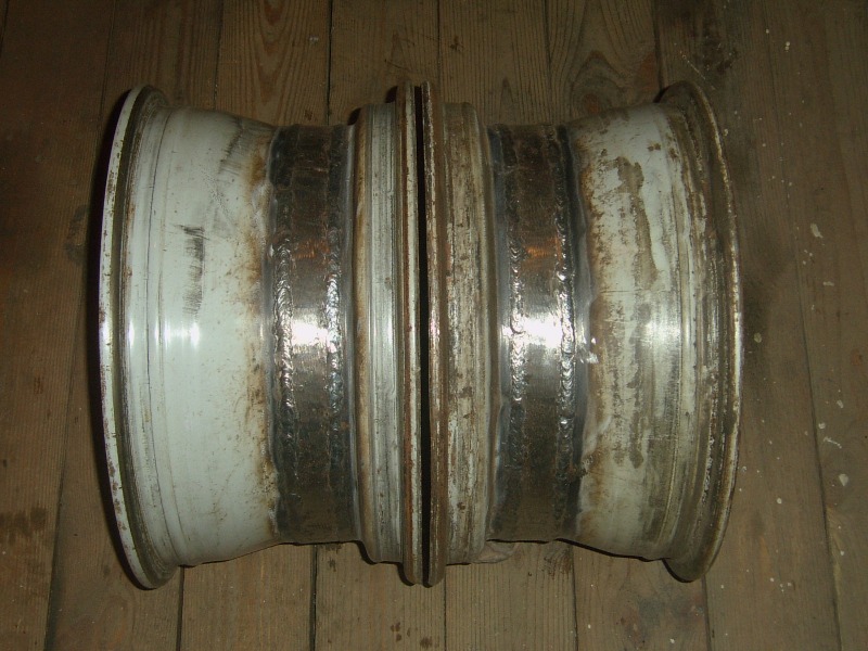

Сегодня наверно попробую собрать 2 колеса. А то надоело трястисб в машине-резина, на которой в прошлом году ездил вся в мелкую грыжу.
Самое интересное, что в бумаге из транспортной компании, общий вес посылки был 52 кг, получаем 13 кг/шт.
Фотки готовых калесиков канешно покажу

Сколько в итоге получилась ширина диска? Я к родным 6,5 дюймам добавил 35 мм и получил 7,8". И варил я не из двух дисков один, как Mortis, а делал вставку из полосы. А у твоих какая ширина?

barzha/47 писал(а):А у твоих какая ширина?
9 дюймов ширина

Там где я делал разварки, есть возможность расшить диск на 50мм и получить в итоге 8,5". Но я посчитал, что это будет перебор. Особенно сзади. Не резать же арку :dnk:

barzha/47 писал(а):Там где я делал разварки, есть возможность расшить диск на 50мм и получить в итоге 8,5". Но я посчитал, что это будет перебор. Особенно сзади. Не резать же арку :dnk:
а 9 жюймов без занижения не потребуют работ с арками. но я буду немного занижаца-поправим арки трубами-в этом проблем нету

Я ничего занижать не буду. А разварки мне нужны просто для того, чтобы колёса были шире. Узкую резину на них я натягивать не буду.
Короче, с нетерпением жду твои фото :regard:

ну как я писал выше, по случаю купил резину 205/70, она канешна высоковата будет, но пока так бкдет лучше чем никак, а я хочу от разварок чтобы создавалася видимость широкой резины

vovka_ximik писал(а):чтобы создавалась видимость широкой резины
Я преследую ту же цель! :dance:

ну, так мы получаем видимость широкой резины при неизменном пятне контакта. кстате barzha/47, ты с камерой или без разварки собираишь?

а у меня засада-в 2 грузовых монтажах не смогли надеть резину, хотя я видел точно такие диски с установленой резиной. хз че делать
Re: Анкета vovka_ximik
#823
Сообщение Mortis » Вс апр 17, 2011 20:21 pm
vovka_ximik
Пусть на обод наденут, а дальше сам пробуй взрывным методом.

да на обод станком не получаеца надеть, начинает корд рвать, типа говорят что без потая нельзя надеть резину на диск, тада каким макаром человеки натягивают резину??? и ездиют патом. никто не хочет руками работать, монтажками я уверен что все можно надеть. в общем разварки еще на неделю откладываюца, ну и пусть, как раз хорошо просохнет герметик каторым я шов аккуратно замазал. буду искать шиномонтаж где умеют руками работать ну а если не найду сам буду делать с друзьями

Сообщение barzha/47 » Пн апр 18, 2011 17:51 pm
vovka_ximik писал(а):без потая нельзя надеть резину на диск
Кто такой этот потай? У тебя в центре диска разве его нет?

нет нету, при изготовлении разварок из 2 задних частей потай убираица, НО на такие дицки резину можно одеть. на выходных поеду в автобусный парк, может там помогут, а еще подумал что можно попробовать найти автоспортсменов и с ними покумекать над моей темой

vovka_ximik писал(а): при изготовлении разварок из 2 задних частей потай убираица
Насколько я разбираюсь в микробиологии, у моих дисков потай остался на месте?

barzha/47 писал(а):Насколько я разбираюсь в микробиологии, у моих дисков потай остался на месте?
А ты что йо-йо изобретаешь? :lol:

barzha/47 писал(а):у моих дисков потай остался на месте?
ага остался, твои диско по технологии вварки полосы сделаны
