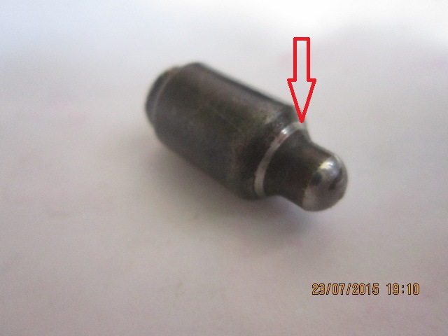

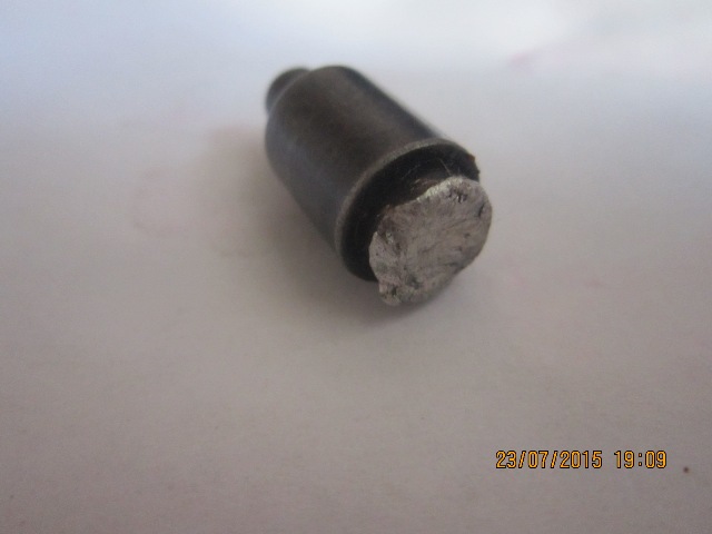

Наконечник штанги обнаружился под крышкой толкателей, где он весело погромыхивал.
На фото видно, как обломило его со штанги.
А на следующем фото видно, почему его обломило
Наконечник износился, и его стало доставать краем регулировочного болта. Насколько я знаю, в таком случае ломается кромка того самого регулировочного болта. Но тут, видимо, штанга оказалась слабее.

#881
Сообщение 436 » Чт июл 23, 2015 17:39 pm
shtepsel_ писал(а):Верхний наконечник от старой, видимо, где-то в поддоне.
Ну правильно, как он в поддоне окажется - такого диаметра пути сверху вниз нету, в колодец вдоль штанги не пролезет.
Вроде на вид нормальный наконечник, если изнашивается - металл наконечника плывёт и по краям крошится. Я бы для спокойствия и болт поменял бы тоже.

436 писал(а):Ну правильно, как он в поддоне окажется - такого диаметра пути сверху вниз нету, в колодец вдоль штанги не пролезет.
Вот, видать, брякнул, не подумав :)
436 писал(а):Вроде на вид нормальный наконечник, если изнашивается - металл наконечника плывёт и по краям крошится. Я бы для спокойствия и болт поменял бы тоже.
Вот ещё ни разу не сталкивался. За совет - спасибо, постараюсь заменить. Если дадут. :)

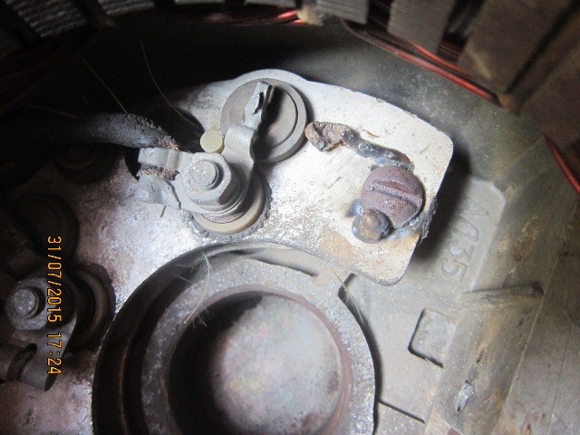

#894
Сообщение shtepsel_ » Сб авг 01, 2015 16:11 pm

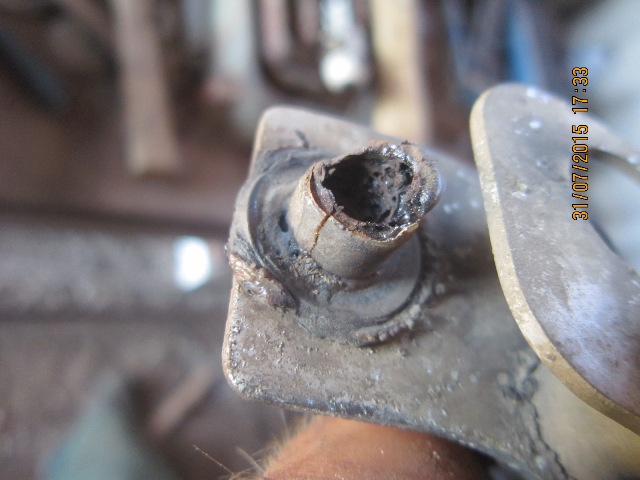

Спасибо, мужики! Подсказки верные, подробнее - ниже.
Дорвался до хорошего тырнета, а значит - будут фото.
Добрался до генератора лишь после ещё одной поездки автомобиля в город. Где-то в городе пылесос обзавелся новым аккумулятором и не почесавшись сжег (в прямом смысле) три новых реле - регулятора.
Снял динаму с автомобиля, начал осмотр, разборку и дефектовку.

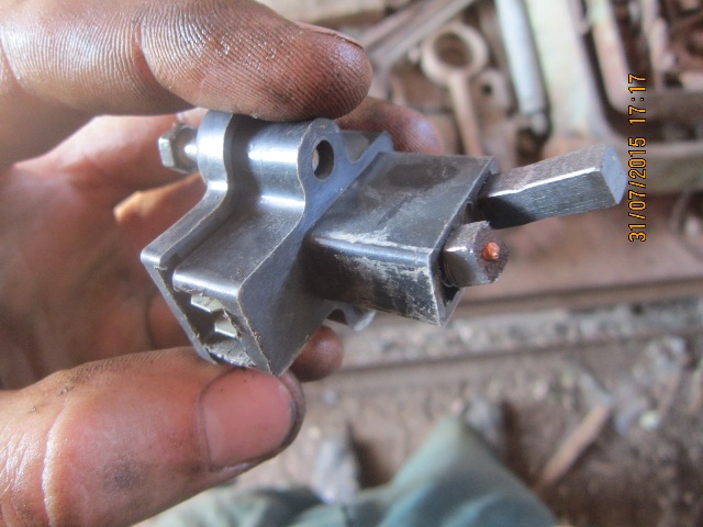

Первым делом обнаружил новые щетки
Потом, присмотревшись, увидел, что геннадию где-то крепко доставалось
Вдобавок к этому, погнут вал ротора - на глаз заметно, как при вращении шкив гуляет по окружности. Как будто вал якоря действительно слегка погнут. Ну да ладно. Работал же )

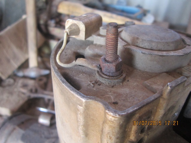

Что касаемо контактного болта: бедняга сильно перегрет
ИЗнутри картина ожидаемая: перегретый металл, видны потеки пластиковой изоляционной втулки.

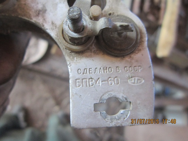

Сообщение shtepsel_ » Сб авг 01, 2015 16:26 pm

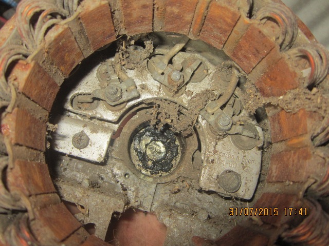

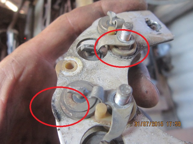

Открутил диодный мост, вынул болтик, вздохнул:

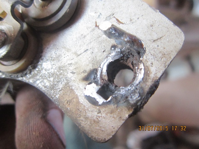

Сам диодный мост тоже пострадал. Вот на этом фото видна одна из поплавленных распорных изоляционных втулок, и копоть )

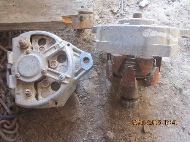

Пока решал, что делать - пошел в знаменитый сарай. Пока шел - нашел под ногами генератор. Он, видимо, газоновский. Этот генератор даже кем-то когда-то и зачем-то был заботливо располовинен , и так же заботливо брошен кучкой на улице вдали от посторонних глаз и вблизи к глазам не посторонним. Которые его и заметили.
Мне оставалось только подивиться на внешне целый диодный мост.
И его оттудова извлечь.
Re: Анкета shtepsel_
#896
Сообщение shtepsel_ » Сб авг 01, 2015 16:34 pm
Контакт целый!
И плюсовой болт живой.
Собрал, запустил мотор. Теперь вышеозначенный болт не греется, зарядка есть, но, как и на старом диодном мосту, напряжение прыгает. По цифровому мультиметру показания скачут от 14,2 до 14,5В, амперметр в приборке пляшет на ХХ. Видать, бережно к бедолаге тоже никто не относился, вот и пробило какой-то диодик.
Не беда. Зато автомобиль снова на ходу.
