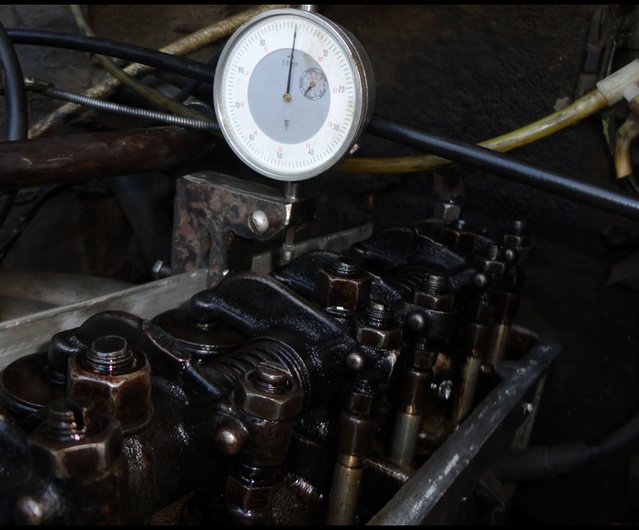

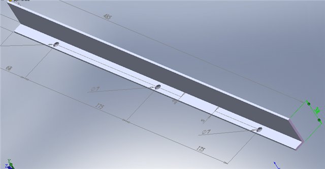

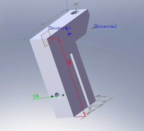

Олег, как можно отрегулировать зазор в клапанах используя индикатор на стойке?
А все вопрос снят, нашел на аллгазе чертежи. Я так понял ножка индикатора упирается тупо в кулачек толкателя.

Ножка упирается в расширение на носке коромысла.
