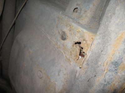

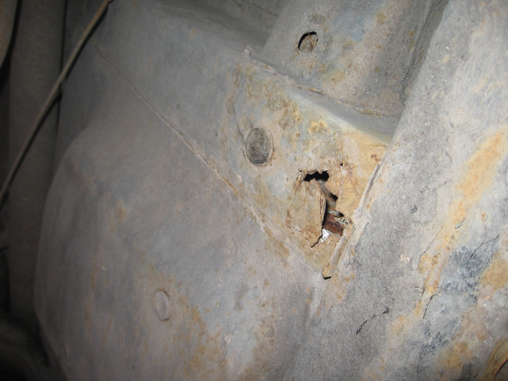

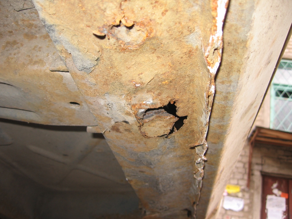

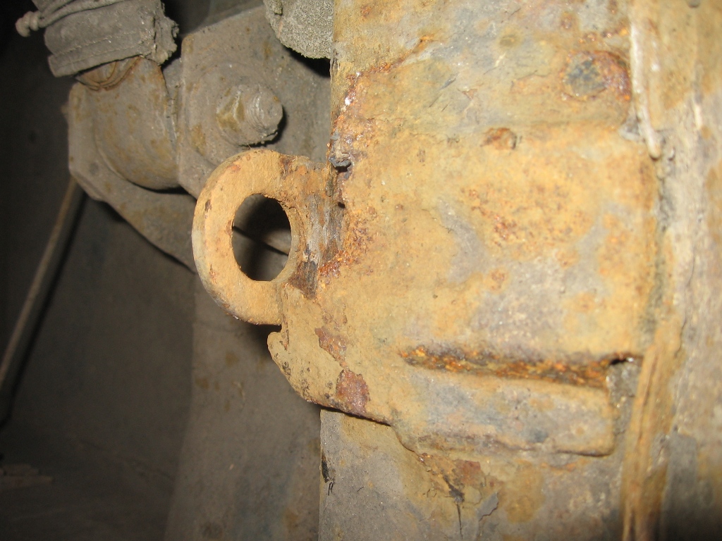

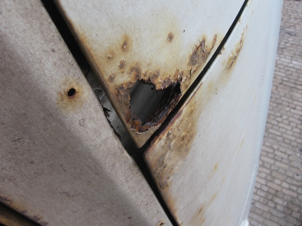

Немного о грустном,когда лазил под машиной обнаружилось...ну и еще пару фоточек...

Похоже тебе скоро придется еще и кузовщиком стать на пол ставки:)))...Это надо убирать все срочно, а то потом будет поздно и придется менять элементы кузова целиком... А так, в принципе, ниче страшного нет, болгарка и сварка решает

пИчально это все....((( сочувствую.
