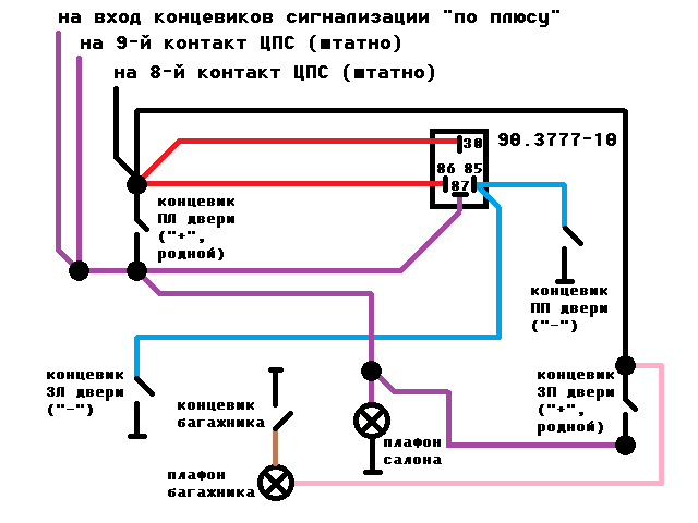

Поскольку на машине уже до меня были установлены два недостающих концевика, естественно - отрицательной полярности, а глобальным переустройством заморачиваться не хотелось, то я просто нашел от них провода, и намутил в итоге вот такую схемку. Заранее прошу извинений за ее кривость, примато-ориентированность и полное пренебрежение стандартами ЕСКД, ибо это Paint 85-го уровня на нетбуке без мышки. Главное - все понятно.
Схема света в Волге.png (16.86 КБ) 8620 просмотров

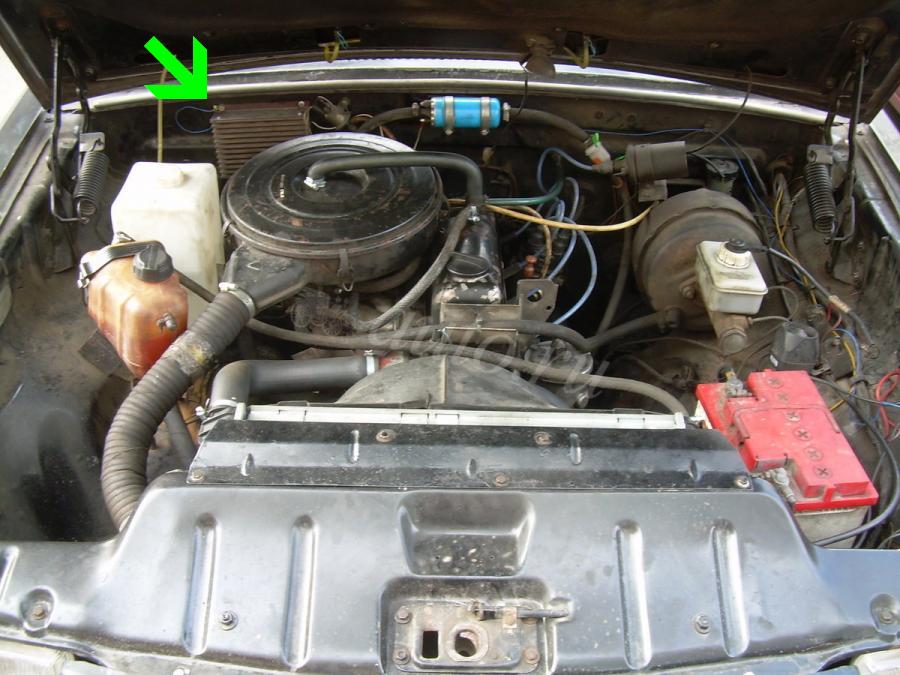

Реле очень удачно встает под левой боковинкой, возле ноги водителя, но не там, где остальные, а там, где есть винт массы, ближе к двери. Ушком под него, корпусом внутрь крыла (как ремни безопасности). В принципе, рекомендовал бы вообще выкинуть из машины положительные концевики, ибо они убоги и пожаронебезопасны (голые контакты, на которых постоянно есть +12, в непосредственной близости от металла), все отрицательные соединить параллельно, а плафон включать все так же, через реле. Это хороший вариант при комплексном переокуче всей проводки в машине: концевики "по минусу" удобнее монтировать (сверлить одно отверстие, а не три), количество (метраж) проводки также сильно сокращается. Непосредственно управлять плафоном "по минусу" мы не можем, ибо он прикручен к крыше, и оттуда получает свою "массу". Или ищите чужой плафон, но это колхоз, Волге родной очень идет.
Плафон багажника в 3110 штатный, честно говоря, бесполезен: запаску освещает хорошо, остальное - никак. В 24-ках с этим лучше, он там на крышке. Поэтому хочу параллельно ему подключить светодиодную ленту, наклеив ее на изгиб крышки багажника (чтобы светило точно внутрь, а не в глаза). Для реализации моей схемы отсоединяем его от штатной проводки и изолируем ее (ничего не резать, в 3110 через него проходит питание габаритов). Постоянный "плюс" можно брать откуда угодно, я брал с концевика правой задней двери. Вообще, штатную схему салонно-багажного света в "Волгах" явно проектировал альтернативно-одаренный человек: то ли чтобы сэкономить три-пять метров провода (ага, зато установить положительные концевики), то ли чтобы чуваку, которого в багажнике в лес везут, было напоследок чуть веселее (оно же от габаритов работает :)).

Месиво проводов у левого брызговика уже немного окультурено.

Сообщение BocharOFF » Вт сен 24, 2013 21:27 pm
А вот это вот, что?

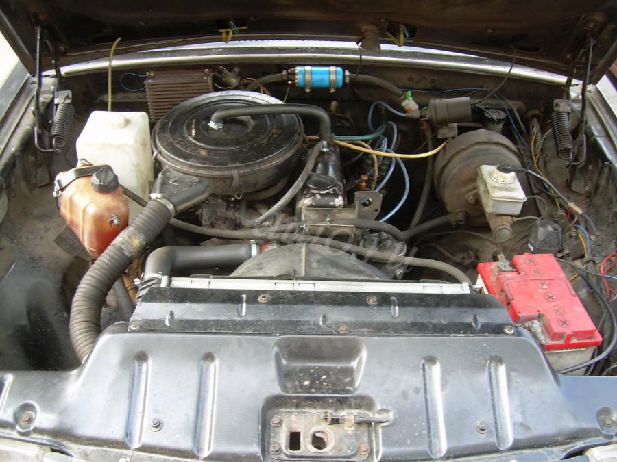

#110
Сообщение motomaniak » Ср сен 25, 2013 0:05 am
Сопротивления бензонасоса.
Ставил не я, какие-то электрики с Народного Ополчения при прошлом владельце. Пока работает - работает. Была идея на даче снять БН с "Запорожской" печки, дабы заменить этот (вообще-то он инжекторный и гонит в карб 3 атм, что не есть хорошо), у меня там их две лежат. Но, поразмыслив немного, я пришел к выводу, что лучше пока оставить все как есть, и если уж этот умрет - вот тогда и менять. Печки мне еще понадобятся :)
Гыгы, только сейчас заметил на фотках АвтоРушный вотермарк :) Это я в свое время хотел на нее спрос изучить, думал даже всерьез продать, добавить денег и хорошую 24-ку себе взять, но потом меня отпустило (хотя не совсем еще, 24-ку по-прежнему хочу, но продавать эту я все равно передумал). Да и экономически это невыгодно: вложено около 20 тысяч, а они не отобьются ни хрена. Кстати, с момента сведения затрат, изложенного выше, она денег так и не потребовала.
Из неприятных мелочей - треснуло стекло в правом зеркале. Переусердствовал в попытках отрегулировать. Вот думаю теперь - то ли крутые зеркала туда запилить, то ли стандартное купить и не париться. Ездить не мешает, выпасть не стремится - огрех чисто эстетический.
Чую, надо больше фоток. Не фотограф я, но попробую. Очень хочу снять салон, он в реально хорошем состоянии, но руки кривоваты, да и снимки хочется небанальные сделать.
А! Тут угораздило воспользоваться "подсосом". После того, как рукоятку обратно вернул, а обороты не упали, полез под капот и обнаружил подклинивающий трос. В общем, смазал его, задвинул до конца (как должно быть при вдвинутом подсосе) и заново отрегулировал ХХ. Поразился, насколько адекватно работает движок. Без шуток, теперь мне в хвост "Мерседесы" пристраиваются, чтобы побыстрее проехать, а не я к ним.

Сообщение 1cepera » Ср сен 25, 2013 18:13 pm
motomaniak писал(а):вообще-то он инжекторный и гонит в карб 3 атм
На инжекторе он гонит 3 атм в топливную рейку, потому что там стоит регулятор давления. А в твоем случае, если нет регулятора, то насос будет давить до 8 очков, в зависимости от степени усталости.
Сообщения: 494
Откуда: РСФСР
Re: Анкета motomaniak
#114
Сообщение BocharOFF » Ср сен 25, 2013 18:42 pm
Какие 3 атм.? Какие 8 атм.? При наличии исправной магистрали обратного слива, такого быть не должно.

Сообщение 1cepera » Ср сен 25, 2013 19:01 pm
Была бы она не исправна, он бы вообще не завелся.

Сообщение motomaniak » Ср сен 25, 2013 20:06 pm
Дык. Обратка-то есть. А вот какой-нибудь редукционный клапан туда вживить не помешало бы.
#117
Сообщение Sebastian » Ср сен 25, 2013 20:27 pm
Можно попробовать переделать инжекторный РДТ, подобрав в нём пружинку. Вопрос только в том, хватит ли у него сечения клапана, чтобы держать такое низкое давление с инжекторным насосом и как собрать его обратно - корпус-то завальцован.

#118
Сообщение losik » Чт сен 26, 2013 13:34 pm
Дешевый вариант регулируемого РДТ http://www.aliexpress.com/wholesale?shi ... eedQuery=y
Не уверен, правда, что он будет адекватно работать со сверхнизким для инжектора давлением. Хотя не так, не уверен, что он в принципе адекватно работает, учитывая стоимость))). Но люди ставили (один по крайней мере) и пока нареканий нет.

Сообщение Mortis » Чт сен 26, 2013 21:26 pm
Если обратка есть, иглу не продавливает и карбу хватает бензина, то имеет смысл оставить как есть - там уже все сбалансировано как надо.

Сообщение motomaniak » Чт сен 26, 2013 22:11 pm
Да. Бензина хватает.
Подозреваю, что не исключен такой вариант.
Если при наступлении отрицательных температур проблем все так же не будет - оставлю как есть.
Напрягает, главным образом, то, что БН качает постоянно. На инжевых ведь как? Включили зажигание, он поработал, заполнил систему и выключился. Здесь нет такого. Но на работу не влияет, в общем-то.
